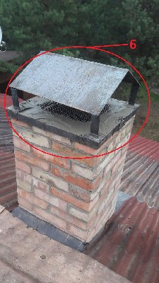

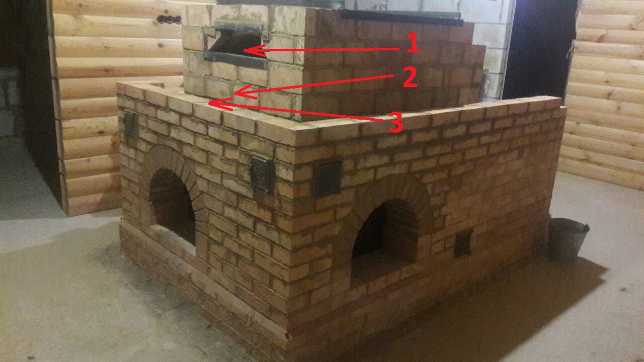

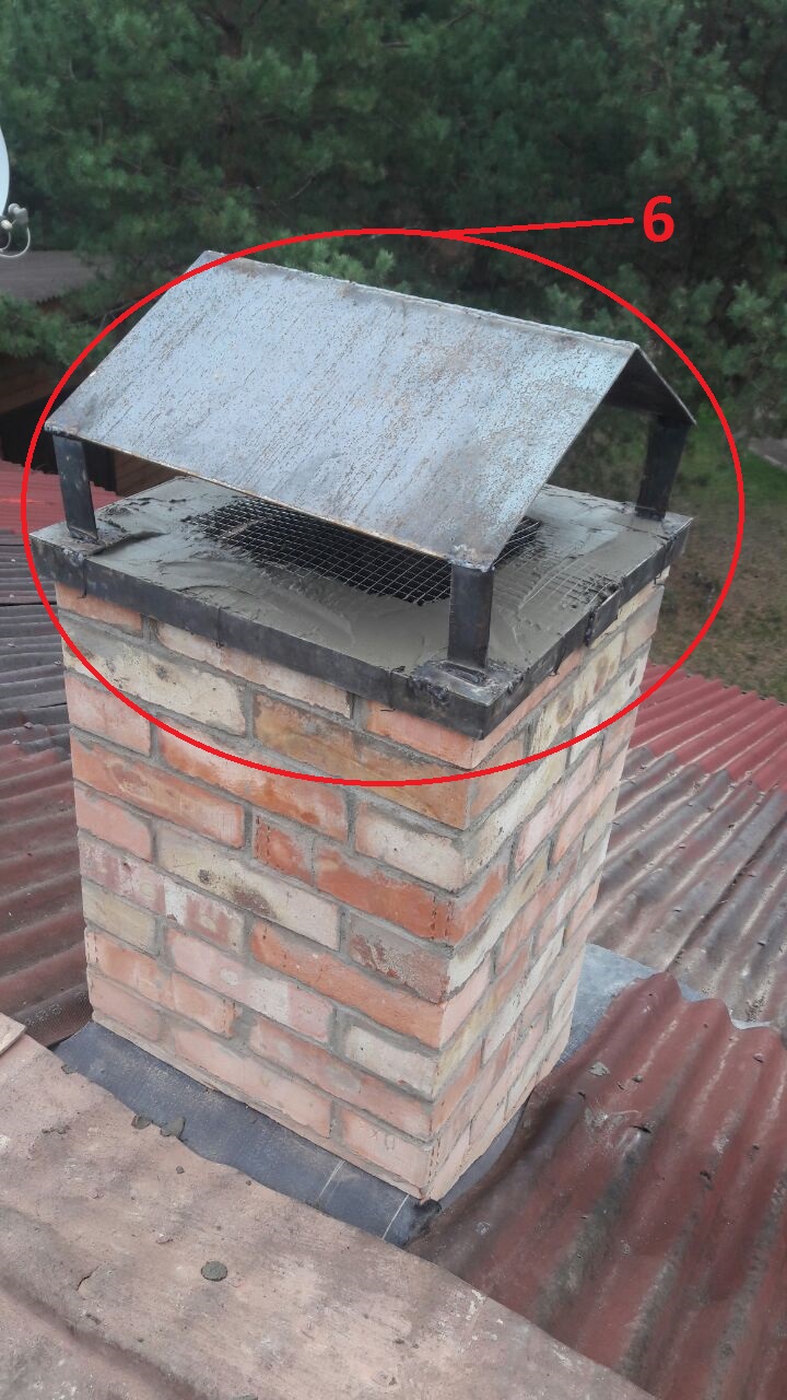

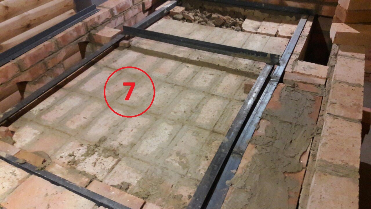

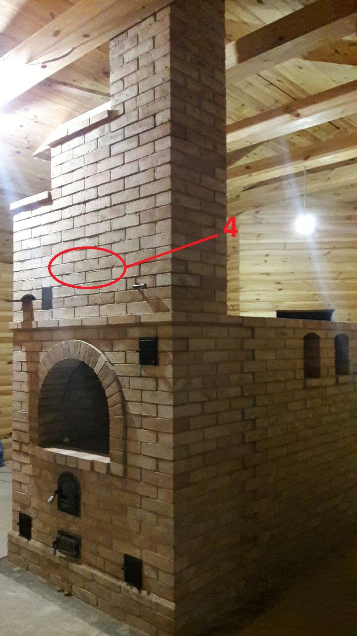

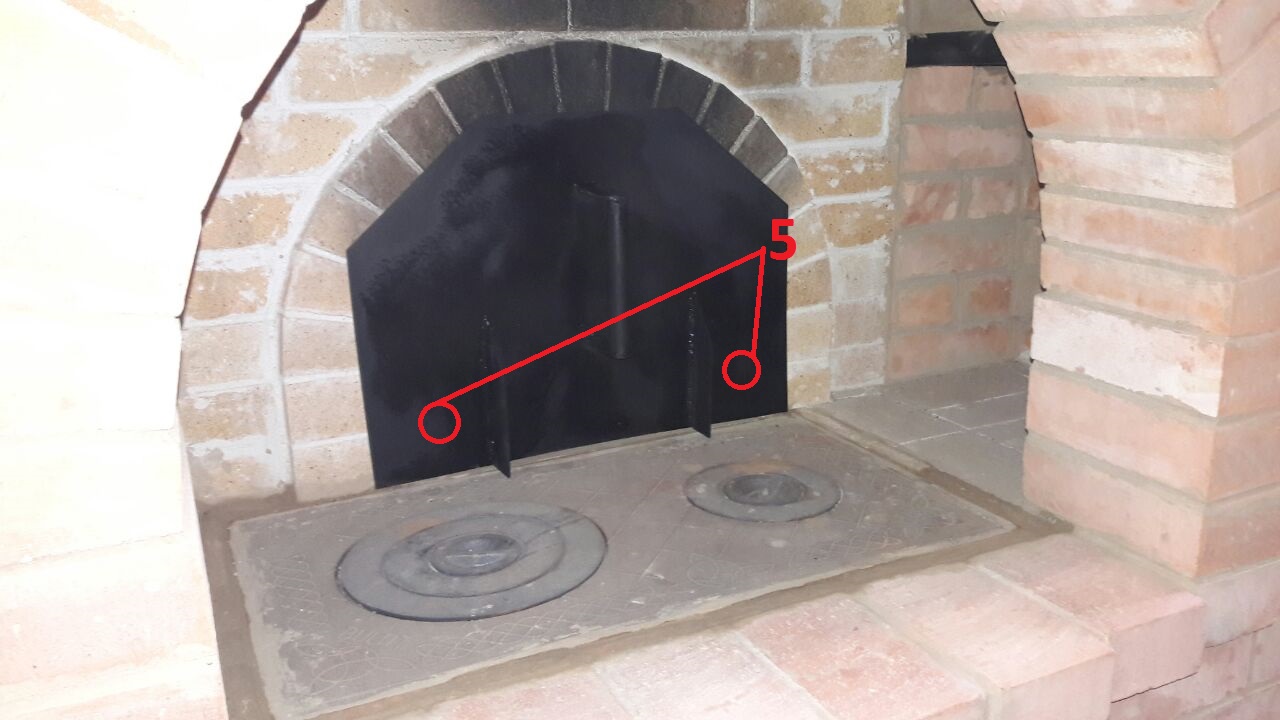

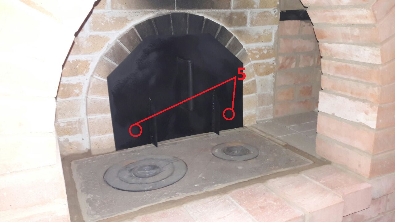

В общем, вот предложения от нового печника. Соответствующие цифры на фотографиях:
1. Отверстие перенести вниз на позицию 2.
2. Убрать кирпич «на ребро» в этом месте.
3. Футировать стенку напротив отверстия.
4. В отмеченной области сделать задвижку.
5. Примерно в отмеченных областях сделать закрывающиеся отверстия
6. Снести «на фиг» и нарастить трубу.
7. Разобрать лежанку и посмотреть, откуда под нее идет дым.
Ну и вообще посмотреть, что внутри, если надо - поправить. Вот такое временное решение. Буду признательна за конструктивную критику и предложения.

СообщениеДобавлено: Пт 12 Февраль 2021, 14:04 Ответить с цитатойВернуться к началу
Плита чугунная над топливником сильно понижает температуру в топке. От этого засаживание в каналах из-за "грязного " дыма.Плиту убрать и перекрыть топливник сводом. Насчёт лежанки правильно . Пустоты сделать гипокаустом -ничем не заполнять -тепло и так будет перераспределяться ИК излучением внутри пустот.

СообщениеДобавлено: Пт 12 Февраль 2021, 14:20 Ответить с цитатойВернуться к началу
7. Разобрать лежанку и посмотреть, откуда под нее идет дым..
1. Какой- то порожек всё же понадобится, чтобы угли оставались всегда в горниле. И без уголков делать, срам какой...
2. Да уж, изначально нельзя было ребром выкладывать...но тогда стенки горнила и свод придётся сзади разбирать, тем более, что понадобится футеровать стенку напротив хайла.
6. Придется, понадобится труба в шестерик.
7. Видимо кладка негазоплотная, и труба не создаёт нужное разрежение.
Тут один спец буйнопомешаный, настаивает на удалении плиты... fool Мой Вам совет, не заморачивайтесь... Весельчак

СообщениеДобавлено: Пт 12 Февраль 2021, 14:43 Ответить с цитатойВернуться к началу
Так кладка не газоплотная или дымовые газы холодные? результат то одинаковый будет. Ломать не строить, но денег стоит. Сей вопрос требует дополнительного освещения....

СообщениеДобавлено: Пт 12 Февраль 2021, 15:33 Ответить с цитатойВернуться к началу
Так труба вроде и стоит 25 на 25. Судя по кирпичу. Наращивание трубы при избыточной теплоемкости и холодных дымовых только ухудшит ситуацию. Ее бы изолировать, чтобы тепло не отбирала.....Когда уже печники хотя бы на легковес перейдут, чтобы тепло концентрировать там где надо и не "пережигать" там, где не надо...
Андрей ..
Сообщения: 1175
СообщениеДобавлено: Пт 12 Февраль 2021, 15:43 Ответить с цитатойВернуться к началу

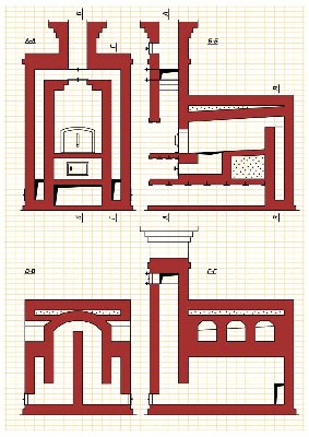

Точно ! Не разглядел, показалось что пятерик...остаётся проверить высоту над коньком. Хотя...пятерик равнозначен Д200, а с двухсотками русская работает без проблем. И всё же, кирпичные трубы повсеместно стоят неутеплёнными, и ничего страшного не происходит, если не считать конденсата уже на чердаке...есть наглядное подтверждение - две трубы в деревенском доме, одна от русской, другая от голландки...та что от русской, почернела от конденсата. Согласен, что слишком просторная труба снижает тягу, и вызывает конденат. Стоит обсудить, на чём остановиться - шестерик, или переделать. Здесь рассматривается русская с нижним прогревом, конструкция Володина, если не ошибаюсь, так в ней
по- началу, был колосник с дверкой, а заслонка закрывалась, и подача ПВ регулировалась дверкой.
 Размер файла:  117.11 КБ

СообщениеДобавлено: Пт 12 Февраль 2021, 20:00 Ответить с цитатойВернуться к началу
Большое спасибо за комментарии! Я так поняла, что мы вроде бы на правильном пути. Плиту удалять пока не дам, даже если будут настаивать - она мне там на данном этапе очень нужна с нашим нынешним положением дел по электричеству.
По холодным дымовым газам. Я так поняла вчера, что у нас очень высокая над плитой эта арка и огромное количество воздуха из холодного дома тянет труба, поэтому там и надо сделать заслонку. Вчера печник проводил эксперимент. Заслонял внешнюю "арку" полностью железным листом и печь в этот момент практически переставала выдавать дым через потрескавшиеся швы сзади и на лежанке.

У нас 25х25, задвижку доставала с большим трудом в Беларуси, у нас перестали такие делать. По поводу утепления трубы - имеется в виду ведь на крыше? Я уточню этот момент. По поводу высоты трубы - я посчитала кирпичи на фотографии и швы грубо в 1 см. Получается с короткой стороны около 65 см, а с длинной около 85.

Нет, переделывать не предлагает, предлагает на 1 метр нарастить в высоту. Дверки я покупала - красивые Confused Тот печник даже не сказал, что они поддувальные, а не прочистные. Я вообще всегда думала, что поддувальные все вытянутые, а не квадратные... Shocked
Возвышение над коньком имеет значение, и расстояние до конька. До 1,5 от конька - 0,5 м возвышение; 1,5 - 3 м . можно по уровню с коньком...

Там если присмотреться, на фото видно старый ондулин еще был, так вот, труба прямо возле конька.
ващето там эта заслонка (или вьюшка как раньше было принято) и есть самая основная в русской печи но ее как мне показалось у васпросто нету. т.е воздух из горнила т.е. из под арки т.е. из комнаты тоже беспрепятвенно связан с небом(когда открыта самая верхняя на трубе). а это означает что когда работает подтопок с плитой или когда русская печь работает в зимнем режиме(задний выход газов) эта открытая дыра мешает. Мешает излишним подсосом воздуха что ухудшает тягу.можете для эксперимента заткнуть ее всунув вверх ладный такой кусок роквула или любого другого утеплителя. они счас все негорючие. если тяга резко улучшится и бока начнут лучше греться значит я оказался прав...остается только как то эту задвижку туда вделать. что вобщем несложно. надо лишь разобрать часть печи над дымосорником что над плитой . Удачи Smile

СообщениеДобавлено: Пт 12 Февраль 2021, 20:26 Ответить с цитатойВернуться к началу
Марианна писал(а):
..Да, там открытое отверстие в трубу. Большая труба, которая прямоточная, закрывается вообще только под потолком.
Ужас. Чему тогда удивляться ? Конструкция Вашей печи похожа на Русскую с нижним прогревом, которую первым начал делать мой земляк, талантливый печник, Александр Володин...здесь есть его тема про эту печь. В режиме работы русской по Володину, труба должна обеспечивать тягу, чтобы дым из горнила уходил в хайло, а не в устье. Какая будет тяга, если в трубу открыт путь короче, из перетрубья над шестком ? Вот и вся причина Ваших бед. Надо поставить задвижку, там где я предлагал, открывать её только для режима традиционной русской печи. Трубу предварительно прогревать подтопком, чтобы обеспечить тягу при растопке русской, для отопления, по- Володину.
