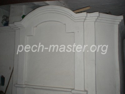

СообщениеДобавлено: Пт 15 Май 2009, 08:19 Ответить с цитатойВернуться к началу
Печь никак не получается разукрсить. так и стоит белая. Топится, работает, греет, лечит.
Художественная ковка украшает любую печь
Ручка самоварника
Сообщения: 1602
СообщениеДобавлено: Пт 15 Май 2009, 18:15 Ответить с цитатойВернуться к началу
Молодец Александр приятно посмотреть. Незнаю как у вас ,а унас в Сибири трудно найти заказчика на хорошую русскую печь. Всем хочется дешево и качественно,а ведь так небывает. Качество требует времени ,а время деньги.

СообщениеДобавлено: Пт 15 Май 2009, 19:38 Ответить с цитатойВернуться к началу
Со вкусом. Красиво. Чисто финскя печь. У нас в старых финских домах такие. Правда есть поиннтереснее. С большими дымосборниками непонятно из чего как будто просто из глины, так как тонкие и на конус типа как в моей "украинской"

СообщениеДобавлено: Пт 15 Май 2009, 23:32 Ответить с цитатойВернуться к началу
Александр, очень красиво! Чем штукатурил?
СообщениеДобавлено: Сб 16 Май 2009, 17:03 Ответить с цитатойВернуться к началу

СообщениеДобавлено: Сб 16 Май 2009, 23:38 Ответить с цитатойВернуться к началу
Тут два Александра, к кому вопрос ?
Извиняюсь, Вам, Чуриков А.

СообщениеДобавлено: Пн 18 Май 2009, 12:36 Ответить с цитатойВернуться к началу
О штукатурке я где то писал. Приеду с заказа может поищу.

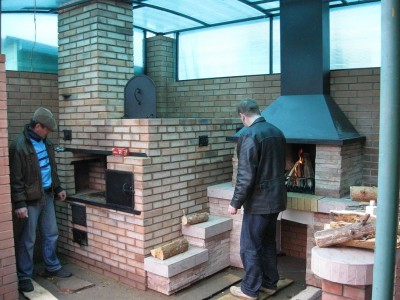

СообщениеДобавлено: Сб 20 Март 2010, 12:04 Ответить с цитатойВернуться к началу
Уличный комплекс.
Русская печь с лежанкой из кирпича ТКЗ со снятыми фасками.
Барбекю с маталлическим дымосборником.

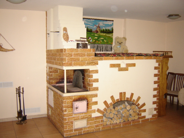

СообщениеДобавлено: Вт 14 Апрель 2015, 23:05 Ответить с цитатойВернуться к началу
Может кому то интересно. Такие печи строили в Украине. Полтавская область. Этой печи около 50 лет, строил мой дед, печь полностью из кирпича сырца. К сожалению, судьба этой печи плачевна: деревня. где она стояла уже несколько лет как опустела и мародеры, искатели металла, печь разрушили. ...! Поеду, может быть порядовку сниму, или хотя бы габариты.

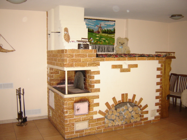

СообщениеДобавлено: Вт 14 Апрель 2015, 23:07 Ответить с цитатойВернуться к началу
Фотографировал, когда люди еще жили.
