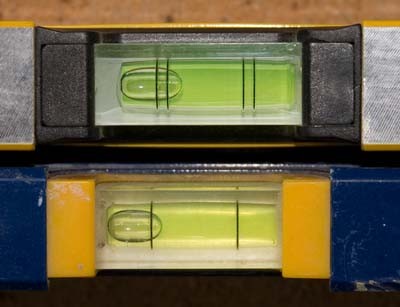

О пузырьковых уровнях: уровни бывают с 2-мя рисками и с 4-мя. Последние более точные и удобные в работе. Пузырьковые уровни очень желательно перед началом использования проверить по водяному (гибкому трубчатому или шланговому) уровню.

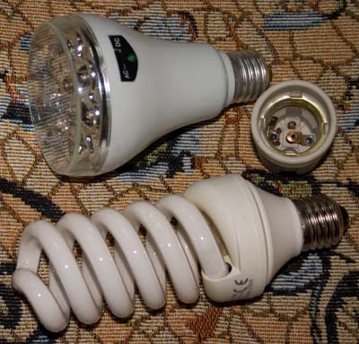

Обычно принято называть люминесцентными лампами лампы в виде трубок (иногда они имеют U-образную форму) и питаются через дроссель со стартёром или отдельный электронный балласт, а энергосберегающими лампами — лампы, которые имеют встроенный в свой корпус электронный балласт (пуско-регулирующее устройство) и вкручиваются в обычный патрон для ламп накаливания. Энергосберегающие лампы — это те же люминесцентные лампы, хотя есть в таком же дизайне лампы, у которых светоизлучающими элементами являются мощные белые светодиоды. Светодиоды ещё более долговечные и экономные, чем люминесцентные лампы. Иногда в корпусе энергосберегающей светодиодной лампы есть также аккумулятор и зарядное устройство для него. Мощность светодиодной лампы меньше, чем люминесцентной трубчатой и люминесцентной энергосберегающей лампы.

| Светодиодная и люминесцентная энергосберегающая лампа, а также керамический патрон для них (и ламп накаливания в том числе) |
