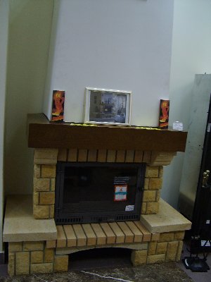

СообщениеДобавлено: Вт 10 Июль 2007, 08:55 Ответить с цитатойВернуться к началу
По моему - очень симпатично, хотя я бы , конечно., предпочел в стиле техно, образцы к-ых Волин выкладлывал в ветке европейских каминов, но увы! он в казани.А вот жене больше понравилась классика.

Мигель, я прочитал эту ветку, и честно говоря не совсем понял, что Вы хотите? Вам нужен универсальный отопительный прибор, но желательно высокотехнологичный. Есть различные люди - одним нужен последний Хай-Тэк, а другим что-то старое доброее , опробованное столетиями, вот и заказывают, кто топку с микропроцессорным управлением, а кто Русскую печь в изначальном виде, а некоторые заказывают очаг, таким, каков он был в пещере. И каждый считает свой выбор лучшим. Вы придя на этот форум уже знали чего Вы хотите. Хотели поболтать на эту тему, убедиться в том, что Вы правы. Так вот, Вы правы. Потому что это Ваш выбор. Универсальных решений не бывает, есть некий компромисс, но он только компромисс. Есть комплексные решения. Но они сложнее.
Здесь, большинство печников строят кирпичные теплоемкие печи, человек из Казани торгует вставками... Отсюда прогнозируемый результат - Вам понравился его ответ, он содержал то, что Вы хотели услышать. И не надо сравнивать печи и вставки с Мерседесами и Жигулями. Современные кирпичные печи ничуть не менее технологичные, чем кассеты. Если провести сравнение с автомобилями - то корректнее было-бы сравнить спорт-куппе от Мерседеса с грузовиком от Мерседеса. Они просто разные и имеют разные предназначения. А тут , можно сказать так, собрались автомеханики со специализацией на грузовиках. Smile
Пригорание краски на начальном этапе - это полбеды, пригорать будет все, что содержится в воздухе. Вся пыль. Будет выгорать кислород в помещении. Будут образовываться канцерогенны на нагретой до высокой температуры поверхности топки. Топки мало соответствуют санитарным нормам для жилых помещений. Режим медленного горения подразумевает низкую температуру дымовых газов, приводящую к неполноте сгорания топлива и образованию конденсата. Дорогие топки имеют высокотехнологичные приспособления для борьбы со своими недостатками. Имея какое-то основное отопление поставить кассету для интерьера и резервного подтапливания вполне можно, хотя мне не нравиться такое решение. Оно не правильно. Как сказал Францыч "мы их совсем не любим". Но использовать ее для основного отопления - совсем нецелесообразно. Ставить печь потом - задача не совсем тривиальная. Место ее установки лучше всего запланировать заранее. Но затраты на установку кассеты, ее демонтаж и встраивание в печь, а так же строительство печи для меня кажутся необоснованными. Я лично предпочел-бы построить печь изначально. Один раз. Временное - самое постоянное, и скупой платит дважды. Но Вы хотите топку. О чем тут предлагается говорить? Хотите, что-бы Вас переубедили? Или помогли выбрать модель топки? Переубедить Вас попробовали, но похоже это бесполезно. Посоветовать в выборе модели топки? Ну можно конечно, но это сложно по той причине, что они мало отличаются друг от друга по своим характеристикам, и зачастую выбор сводится к выбору внешнего вида, а это очень индивидуально. Выбор по конструкции - тут просто не хочется повторятся - существует огромное количество специальных сайтов с описаниями отличий конструктивных особенностей топок.
Далее , по поводу советов на форуме страховщиков. Smile улыбнуло. Борьба за клиента - это борьба за хлеб насущный, с икоркой... ;) Печникам, специализирующимся на кладке кирпичных теплоемких печей в разгар горячего сезона заниматься консультациями в выборе того, что
а) не является принципиально правильным с их точки зрения.
б) не является оптимальным решением с точки зрения экономики.
в) не представляет потенциального заказа ни на продажу, ни на монтаж.
можно только из побуждений садистского альтруизма. Можно помочь человеку выбрать то, с чем он потом будет мучатся, пусть даже он и не поймет этого. Можно. Но вот насколько нужно? Вы поклонник последних технических новинок и наворотов. Покупайте самую последнюю модель со всеми возможными фенечками - и будет Вам счастье! А мы будем знать, что мы не виноваты в Вашем выборе.

Еще раз - в идеале человека, к-ый бы приехал , посмотрел и предложил грамотное аргументированное решение , а лучше пару вариантов с + и -. А изначально я задал вопрос по булю, енисею и джотулу. Сегодня уже выбор по ним не стоит.
Планирую поставить топку с облицовкой. В отсутствии альтернативных, аргументированных решений видимо на этом и остановлюсь. Обязательно напишу потом о своем опыте эксплуатации. Большинство из Вас , кстати, этого опыта не имеют. В лучшем случае протопили несколько раз. Вы имеете опыт с тем, с чем работаете и упорно стараетесь этим ограничиться. Это не плохо, но не надо доказывать , что этот опыт лучший, другого то нет. Печник из казани пошел далльше и торгует он не вставками, а каминами, вставки ему приходится покупать. При этом и традиционные печки он тоже класть умеет. Насчет компромисов и универсальных решений Вы в точности повторили мои слова, спасибо, но я их помню. Так же, как то что традиционные печи и еврокамины суть вещи разные и если сравнивать их то по сравнивым параметрам.
Про пыль много слышал, аргумент для меня несколько спорный. На железной дверце печки пригорать не будет? На кухонной плите? Сковородке? Меньше? Наверное. Ну да опыта нет спорить не буду. Кислород выгорает? Ну да кислород необходимый компонент для горения, собственно горение это и есть реакция окисления. В теплоемких печах он тоже нужен. Если бы топки не соответствовали саннормам, то производителей бы уже давно разорили судебными исками. На Западе с этим не так, как у нас.
Я что-то говорил про основное отопление? Ну разве что у меня оно на электричестве.
Я не хочу топку!!!!!!! АУ!!!!! Я хочу хороший, долговечный, КРАСИВЫЙ , с открытым огнем отопительный прибор на дровах.
Не надо меня ни в чем переубеждать. Надо сказать - вот Миша - можно построить охренительную печку, прекрасно впишется тебе в гостиную, прослужит .... лет, пару дров кинул и через час стало тепло. Еще плюсы-.... Я же слышу только достаточные спорные аргументы о том, что традиционная печь лучше. Какая она , как выглядит , сколько стоит? Надо будет что0то городить с фундаментом? Место установки лучше запланировать заранее. Наверное да, ко мне то это какое отношение имеет- машину времени и назад? В выборе топки я буду слушать совет того , кто помимо недостатков хорошо представляет себе достоинства и имеет опыт.
Мой вопрос как раз и есть потенциальный заказ на продажу и монтаж. Поставить дымоход, смонтировать с топкой, топку грамотно установить. Ну а если быть убедительным, то и печь сложить. Я созванивался с А. Федоровым и уверен что он построил бы хорошую печь-камин, но повторяюсь он занят , а испытывать судьбу с выбором печника не хочется.

Ну вот пришли к исходному пункту... "Я хочу хороший, долговечный, КРАСИВЫЙ , с открытым огнем отопительный прибор на дровах."
Понятие красоты - относительно во многих случаях.
Хороший - значит сделанный качественно, с хорошими эксплуатационными характеристиками. Хорошо сделать это одно, а вот второе зависит от конструкции.
Долговечный - насколько ? 10, 20, 50, 100 лет? При надлежащем уходе кирпичная печь может служить и дольше.
С открытым огнем - только классический камин. Назвать его отопительным прибором можно с большой долей условности. Скорее это вентиляционно- эстетическое устройство с небольшим нагревом лучистым теплом находящихся напротив топки предметов.
На дровах может быть практически любое решение. От котла до буржуйки.
Про пыль. На железной дверце печки пригорать будет. На кухонной плите, сковородке тоже. Но меньше. Да и в о всех этих случаях выбора фактически нет.
Кислород выгорает. Ну да кислород необходимый компонент для горения, собственно горение это и есть реакция окисления. В теплоемких печах он тоже нужен. Но сгоревший в них кислород уносится в атмосферу за пределы помещения, а на место израсходованного при горении поступает воздух с нормальным содержанием кислорода. Сгоревший на наружной поверхности топки кислород ничем не восполняется, ибо он остается в помещении.
Идея, о том, что "Если бы топки не соответствовали саннормам, то производителей бы уже давно разорили судебными исками. На Западе с этим не так, как у нас." Каждый волен заблуждаться как хочет. Можете употреблять ГМ продукты, продукты со всевозможными Еххх. Употреблять при каждом насморке антибиотики и т.д. Никто за это никого не засудил. Но это не значит, что все это полезно. Хотя многие употребляют, но рекомендовать такой рацион я никому советовать не могу.
Далее , по поводу "в идеале человека, к-ый бы приехал , посмотрел и предложил грамотное аргументированное решение , а лучше пару вариантов с + и -." Так начинать надо с этого, сударь! Так и так мол, у меня есть вот такое помещение, с такими характеристиками, хочу организовать дровяное отопление, чтобы пару дров кинул и через час стало тепло. Тут Вам никто и слова не скажет про теплоемкую печь. Она практически не способна на это. Ей нужно время. Для такого принципа обогрева подходят металлические топки. Но у них есть минусы, о которых Вам тут попытались рассказать. Если после всего этого Вы всетаки захотите поставить топку в облицовке - Ваше право. Но не многие , из представленных здесь печников смогут себе позволить с самый разгар сезона оторваться на такой монтаж. Почему Вы решили, что занят только А.Федоров?
Ну на последок о "Я же слышу только достаточные спорные аргументы о том, что традиционная печь лучше. Какая она , как выглядит , сколько стоит? Надо будет что0то городить с фундаментом? Место установки лучше запланировать заранее. Наверное да, ко мне то это какое отношение имеет- машину времени и назад?"
Если Вас эти аргументы не убедили и Вы их собираетесь оспаривать - то не многие могут себе позволить учавствовать в бесполезной дискуссии.
Вам говорят, а Вы можете верить, не верить, соглашаться, или не соглашаться.
Традиционная кирпичная печь может выглядеть как Вам заблагорассудится. Она может быть любой формы. Любой отделки или без нее. С дверцей со стеклом, без стекла. С лежанкой и без. Печь проектируется под конкретное помещение и конкретные задачи. Это отличие от массовой продукции широкого потребления в виде заводских топок. А уже от конструкции, отделки, материалов зависит ее стоимость. Фундамент - вопрос вполне решаемый, но в любом случае нужно знать помещение. Без этого никто ничего серьезно предложить не сможет. Только примеры.
" В выборе топки я буду слушать совет того , кто помимо недостатков хорошо представляет себе достоинства и имеет опыт. " Успехов. Для продавцов и монтажников топок Вы потенциальный клиент. Они Вам в магазине все подробно расскажут, продадут, доставят и смонтируют. Вам не нужна теплоемкая печь.

Ну камин Волина фотку я рразместил, а другие в ветке еврокаминов.
Открытый я имел в виду видимый глазу - оно и понятно коль скоро я говорю о каминных кассетах. Здесь вот говорят об отопительных каминах - относительно этого я и высказал интерес.
Про пыль - так если выбора нет какая разница - чуть больше или чуть меньше. В идеале надо ставить вакуумный пылесос, тогда и проблем с пылью будет меньше.
Какой кислород сгорает на внешней поверхности топки? Чего ради? Если опять же кислород сгорел на поверхности топки, как Вы пишите то что остается в помещении? Вы пишите - он , что -он? Он же "сгорел". Кислород не горит, поскольку является окислителем и обеспечивает этот самый процесс горения, горит то, что им окисляется. Вот содержание кислорода в воздухе в помещении , где происходит процесс горения действительно падает и поэтому нужен приток свежего воздуха и идет он на горение дров, а не топки.
