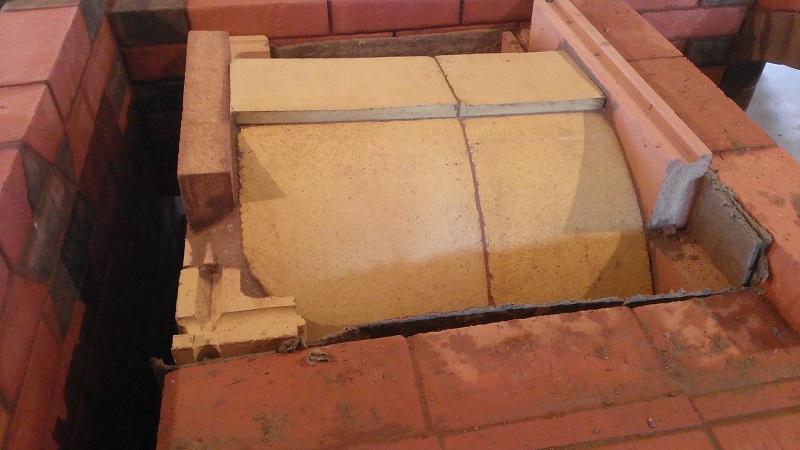

 Засыпка свода в РП. Следующая тема
andrey serpuhov
Сообщения: 67
СообщениеДобавлено: Пт 7 Ноябрь 2014, 19:49 Ответить с цитатойВернуться к началу
Перекрытие лежанки получается толщиной около 200мм (достаточно теплоёмкая) По боковым сторонам и задней стенке свода проходят каналы с подтопка, так что греется хорошо и тепло держит долго.

А я вот думаю, свод надо заармировать мягкой проволокой и обмазать толстым слоем глины как помпейку- для теплоаккумуляции. Слой глины должен быть толстым настолько насколько это возиожно и чтоб зазор между обмазкой и внешней кладкой оставался, тогда глядиш и хватит тепла суток на трое!!!
СообщениеДобавлено: Пн 10 Ноябрь 2014, 09:31 Ответить с цитатойВернуться к началу
Задача засыпки свода-аккумулирование тепла. Поэтому мелкий промытый гравий желательно. А то что свод распирает то так и должно быть.
Опоры мостов тоже распирает. Надо опирать пятовые кирпичи на устойчивую опору. В школе на брусьях занимались все на физкультуре. Там опоры прочные.
Время теплоотдачи-и длительное постоянство температуры-вот цель строительства РУССКОЙ ПЕЧИ-сушить грибы ягоды и др. фрукты.
Биорезонансное тепло русской печи лечит суставы и простуду. Также в РП с увеличенным сводом парятся на травяной подстилке.

Благодарю за консультацию! Опоры мостов не распирает. Мост по ним скользит - летом в одну сторону, зимой в другую. Свод печи распирает, он давит на мелкий прмытый гравий, который давит на внешнюю стенку- печь разваливается- Грибы и Травы сушить негде!!!
СообщениеДобавлено: Пн 10 Ноябрь 2014, 13:03 Ответить с цитатойВернуться к началу
Внимательно посмотрите мосты в Г. Москве и обязательно найдете мосты которые аркой перекрыты. А как называются опоры мостов....
В ЧЕХИИ МНОГО МОСТОВ АРКОЙ ПЕРЕКРЫТЫ.
