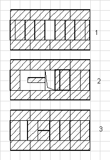

СообщениеДобавлено: Пт 25 Январь 2008, 13:46 Ответить с цитатойВернуться к началу
Олег, забудьте все что вы нарисовали после 30 ряда первой печи.
Формируем транзит.
М.б исполнение через боров, как указано на схеме, или смещение под острым углом в сторону боковой стенки.
 Размер файла:  5.66 КБ
 Просмотров:  24718 раз(а)

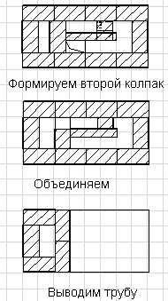

СообщениеДобавлено: Пт 25 Январь 2008, 13:53 Ответить с цитатойВернуться к началу
после этого по образу и подобию первой печи чертим печь второго этажа
но поскольку объем печи сократился и сбоку транзит дымохода нижней печи, то печь берем со смещенной топкой
думаю до перекрытия первого колпака верхней печи вопросов нет
 Размер файла:  1.82 КБ
 Просмотров:  24715 раз(а)

СообщениеДобавлено: Пт 25 Январь 2008, 19:55 Ответить с цитатойВернуться к началу
Ладно приступим:
боров сделал в три кирпича
далее первый колпак второй печи
сразу скажу, распушку не делал, пока надо разобраться в другом.
1-воздушная камера между печами
2-боров
3-колпак
и вся печь
ну и вид сверху на первый колпак
СообщениеДобавлено: Пт 25 Январь 2008, 20:30 Ответить с цитатойВернуться к началу
в основном все сделано
осталось последний штрих..
 Размер файла:  5.01 КБ
 Просмотров:  24663 раз(а)

СообщениеДобавлено: Пт 25 Январь 2008, 20:51 Ответить с цитатойВернуться к началу
Евгений, вопрос, каково сечение выходящей трубы после объединение
13*25 или 26*25 (по рисунку получается что сечение не меняется и остается, как для одной топки)
и надо ли делать, кроме задвижки для второй печи (ниже объединяющей камеры), задвижку для бымохода первой печи также на втором этаже или достаточно своей на первом.
во сколько кирпичей по высоте делать объединяющую камеру
СообщениеДобавлено: Пт 25 Январь 2008, 20:55 Ответить с цитатойВернуться к началу
дымовая труба нижней печи после борова имеет сечение 100х250
общая дымовая труба - 130х250
задвижки достаточно одной на каждую печь
oleg_5555
Зарегистрирован: Сб 29 Декабрь 2007, 17:50
Сообщения: 134
СообщениеДобавлено: Пт 25 Январь 2008, 20:58 Ответить с цитатойВернуться к началу
тьфу, я сделал 13*25
Вопрос почему сечение уменьшается, ведь газы остывают?
во сколько кирпичей по высоте делать объединяющую камеру?
напишу проще, так как могу не правильно понять -есть ли места с абсолютно точным соблюдением размера, что сильно влияет на работу печи.
СообщениеДобавлено: Пт 25 Январь 2008, 21:26 Ответить с цитатойВернуться к началу
объединение как и боров на три ряда
100х250 вполне достаточно, чем шире тем меньше скорость газов в трубе, а еще и остынут ..
