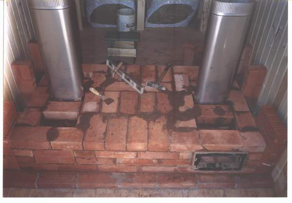

Shocked А в 2005 сложил очень эффективную печь для любителя пожариться...
в парной догонял до 120 градусов...
С трубами и духовкой с камнями yu
