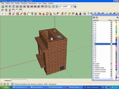

Михаил Мирошниченко писал(а):
Обещают напечатать порядовку в первом номере журнала " Камины и отопление" за 2011г.
Я не дождался порядовок, сделал по фотографии два месяца назад.
С уважением Валерий
Вид
 Размер файла:  75.06 КБ
 Просмотров:  25642 раз(а)
Камин с отопительным щитком.zip
ПРОЕКТ в GoogleSketchUp
Евгений Здрастье! Так порядовок там нет!
Проверил ,всё на месте - разбирается по слоям нормально в GoogleSketchUp.
Отсутствуют некоторые детали в проекте - уголки на перекрытиях ( внизу и вверху чугунной вставки),сама чугунная вставка ( Промо - 700 ).
Рисовал то, для себя.
С уважением Валерий
Я не разбираюсь, как её разложить по слоям, перехожу по ссылке и не нахожу там своей печки.
Михаил , Вы ее увидите, если у Вас установлена бесплатная программа GoogleSketchUp.
С уважением Валерий

Я так понимаю горячие газы попадают в щиток и движуться по трём каналам или горячие газы выходят на второй этаж.
zika
Сообщения: 328
СообщениеДобавлено: Пн 17 Январь 2011, 17:24 Ответить с цитатойВернуться к началу
Извините, не нарисовал задвижку ЛХ на 22 ряду.
Задвижка закрыта - ДГ идут по каналам, если рассечки убрать - обыкновенный колпак.
Задвижка открыта - ДГ на второй этаж и дальше.
С уважением Валерий
