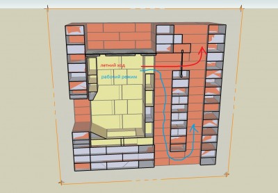

Если расширить фундамент получится, за одно и в длину увеличу. Smile Вот набросал печку 2,5х4,5 кирпича(дальше рисовать не могу, в win7 скетчуп пипец как тупит Sad ). Подскажете что я опять накосячил? Confused

Центральный пилон нафиг не нужен (обведен).
Убрать, сделать футеровку, СШ - центральный.
С прогарами вобще косяк - один в канал "холостого хода" и задвижку,
второй - в "рабочий". Причем одновременно. Как дым пойдет в этом случае представляете??
Вы уж определитесь - или трусы, или крестик..
У меня складывается впечатление, что Вы, уважаемый, несколько не понимаете -
для чего ХХ и как работает СШ.
Мне вроде нужен- лежит плита, опирается стенка.
Почему?
Tync писал(а):
С прогарами вобще косяк - один в канал "холостого хода" и задвижку, второй - в "рабочий". Причем одновременно. Как дым пойдет в этом случае представляете??
Дым вроде как на рисунке должен идти.
Tync писал(а):
У меня складывается впечатление, что Вы, уважаемый, несколько не понимаете - для чего ХХ и как работает СШ.
Может и не понимаю. Повторюсь, я НЕ печник и печь Не строил. Извините, если достал Вас своей тупостью.

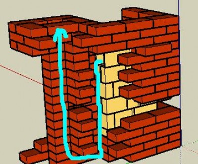

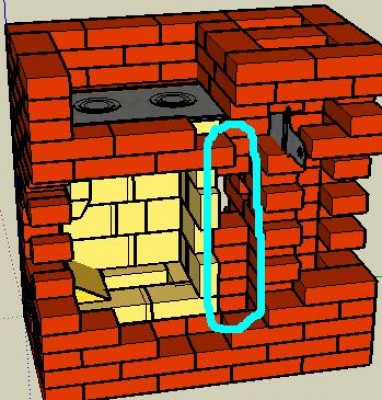

Не достал. Я бывший препод.
Угу. С правого прогара (если с топливника смотреть) идет так,
а с левого только в рабочий дымоход.

Tync писал(а):
Угу. С правого прогара (если с топливника смотреть) идет так, а с левого только в рабочий дымоход.
Все правильно, так и рисовал, а что не так? ЗЛХ открывают на 5 минут, потом получаются 2 рабочих канала. Должен быть более равномерный прогрев. Confused

СергНиНо писал(а):
Все правильно, так и рисовал, а что не так? ЗХЛ открывают на 5 минут, потом получаются 2 рабочих канала. Должен быть более равномерный прогрев. Confused
Так и подумал. В принципе - работать будет, если только на розжиг.
В таком случае для летнего режима придется ставить еще одну задвижку в верхний колпак - летний/зимний. (Обычно канал летнего хода направляется сразу в трубу. А здесь как я понимаю - в верхний колпак.)
Хотя - надо смотреть еще и верхнюю часть.
Вообще, у меня такое ощущение, что ЛХ мне совсем не нужен- сейчас стоит что-то типа шведки (с оборотами) без ЗЛХ, и не дымит.
Если только летнее использование - ЛХ не нужен. Но тогда нафига верхний колпак??

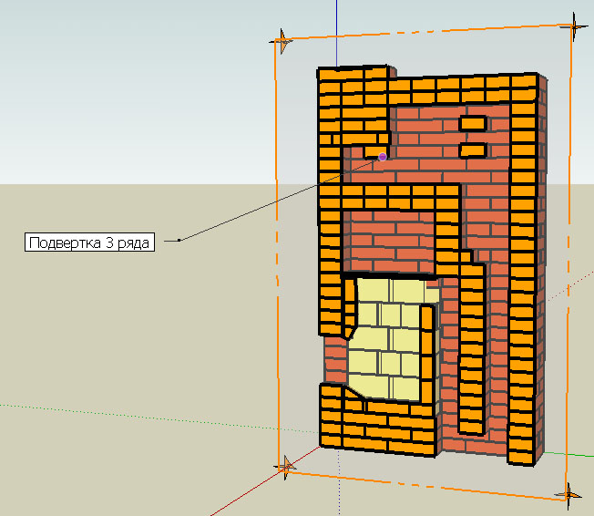

Отверстий снизу не многовато? А два параллельных канала не всегда в параллель работают... Кирпичи рядом с настилом выпадут все. Подвертка делается на 3 ряда. А шамот под варочным настилом опиливают на угол. Smile
Где?
А два параллельных канала не всегда в параллельно работают...
Ну "дырки" же одинаковые.Confused
Кирпичи рядом с настилом выпадут все.Подвертка делается на 3 ряда.
А можно поподробнее?
Еще не нарисовал половинку срезанную. Confused

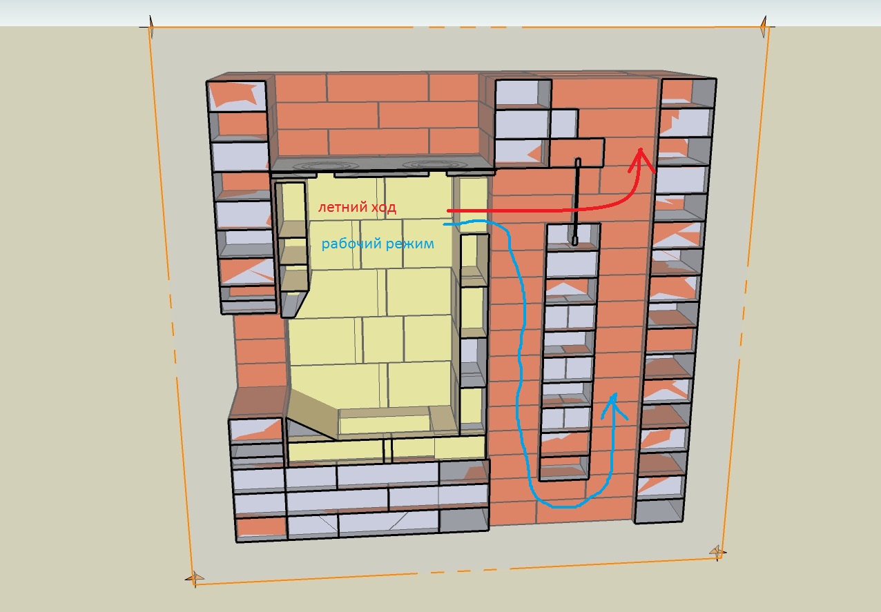

Кстати, дорисовал всю.

Ну, это практически прямоточка. Колпака как такового нет.
СергНиНо
Зарегистрирован: Чт 8 Апрель 2010, 07:38
Сообщения: 49
Регион: НиНо
СообщениеДобавлено: Чт 3 Июнь 2010, 14:53 Ответить с цитатойВернуться к началу
С нижней частью разошелся. Confused Сейчас виндос доковыряю, поправлю. Уже поправил.

[quote="СергНиНо]
Где?
[/quote]
Обычно первый ряд полностью из кирпичей состоит. У вас прямо под колосником отверстие в подпол. Да еще и со скосами... Для пожара? Или...?
А чуть дальше еще 2 отверстия от каналов... Smile
А вот может по одному каналу течь, а по другому нет... Бывалые рассказывали. Может стоит прислушаться?
У плиты кирпичи самые хлипкие - их прижимают уголками обычно, а вы решили целую площадку организовать... Отвалятся ведь. А там стенка... сам же ряды убирал, забыл. Confused Ну, тогда выступы сзади не нужны, наверное. Smile
И по подверткам - внизу тоже 3 кирпича желательна. Это на случай когда все по одному каналу пойдет. Smile
Обычно первый ряд полностью из кирпичей состоит. У вас прямо под колосником отверстие в подпол. Да еще и со скосами... Для пожара? Или...? А чуть дальше еще 2 отверстия от каналов... Smile
Просто планировал ставить на старый фундамент- там ниже еще 4 ряда красного кирпича.
Х.З. Если труба смещена от оси печи- согласен. Если ровно по центру- то не может быть, хотя если только полтергейст.Shocked
Так кирпичи у плиты жить будут или нет? Surprised
Про подвертку: а может наоборот , заузить до 1,5 кирпича. Тогда точно через 1 канал не сможет протянуть, должно тянуть в 2 канала. Smile

Что смущает:
1. Канал летного(холостого Smile ) хода в данной конструкции не работает как должен.
2. отсутствие футеровки опускного канала (за топливником)
3. на мой взгляд два канала - это слишком наворочено. Можно проще.
4. СШ как такового нет.
5. верхний колпак - мизерный.
Что мешает сделать 3,5х4 и добавить полноценный отопительный щиток?
Старайтесь сделать максимально просто. Поскольку опыта нет - класть печь будет реальная камасутра. и не факт что получится все с первого раза.
СообщениеДобавлено: Пт 4 Июнь 2010, 10:04 Ответить с цитатойВернуться к началу
Вообще такая схема очень проблемна. Из-за параллельности каналов.
Ямка в зольнике - лишние проблемы для удаления золы.
Если одна стенка печки теплая (солнцем прогрета), то первым задействуется канал более теплый и продолжит нагрев. Второй работать практически не будет... ((
В стенке кирпичи стоять будут нормально.
Уменьшение подвертки приведет к дымлению. Smile
