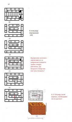

Владимир, спасибо за ответ.
Значит если сразу перекрыть выходной канал где ЗЛХ, то где выход с первого колпака увеличится пространство. Мы в этом случае эти внутренние колонки из кирпича подводим вплотную к этому каналу?
В верхних рядах в центре (оригинал) есть такая штука как перевал он нужен, в этом случае?
 Размер файла:  172.63 КБ
 Просмотров:  1189 раз(а)
СообщениеДобавлено: Вт 24 Июль 2012, 11:23 Ответить с цитатойВернуться к началу
А почему вы убрали нижний загиб в ЗЛХ?
У вас же в первом посте он был... А сейчас его уже нет. И вы спокойно перекрываете наполовину ЛХ... Оставьте 3 ряда над ЗЛХ пустыми, как и было. А в 4ом ряду сразу делайте трубу и задвижку в ней на 5 или выше...
Про какой перевал вы говорите - я не понял...
Перевал - то место где ДГ меняют направление своего движения с вверх на вниз.
В трубу скажем называется подвертка...
Каширин Сергей
Зарегистрирован: Вт 17 Июль 2012, 23:33
Сообщения: 10
Регион: Петрозаводск
СообщениеДобавлено: Вт 24 Июль 2012, 11:47 Ответить с цитатойВернуться к началу
Вот не понял значит сразу, спасибо что разъяснили, то есть все в целом оставить как было на предыдущих схемах, только можно без излишеств в виде напусков.
Перевал - подвертка та щель которая в верхних(центральных) рядах второго колпака посередине, сразу за трубой. На картинке обведено в кружок. Не совсем ясно для чего он. В оригинале часть дыма видно сразу попадает через него к трубе миную движение по кругу.
Про задвижку видел такую в магазине. Что бы ее установить вероятно надо отпилить часть под размер.
СообщениеДобавлено: Вт 24 Июль 2012, 12:15 Ответить с цитатойВернуться к началу
Щель - типа прогар, чтобы уменьшить сопротивление 2го колпака... Но по мне тяги в таких печках даже слишком...

Господа печники, подскажите пожайлуста. Хочу сложить печь ОИК 15. Дело в том, что я ограничен фундаментом от старой печи. И эта печь единственная, которая вписывается за исключением трубы.
Собираюсь переместить трубу в центр, возможно ли?
СообщениеДобавлено: Ср 13 Апрель 2016, 16:25 Ответить с цитатойВернуться к началу
самое неправильное расположение трубы - по центру верха печки. Дизайнеров, предлагающих печи с таким расположением трубы нужно убивать при рождении.
Опора для трубы хотя бы по углу - это хороший вариант, на 1 стенку - хуже, но возможно.
