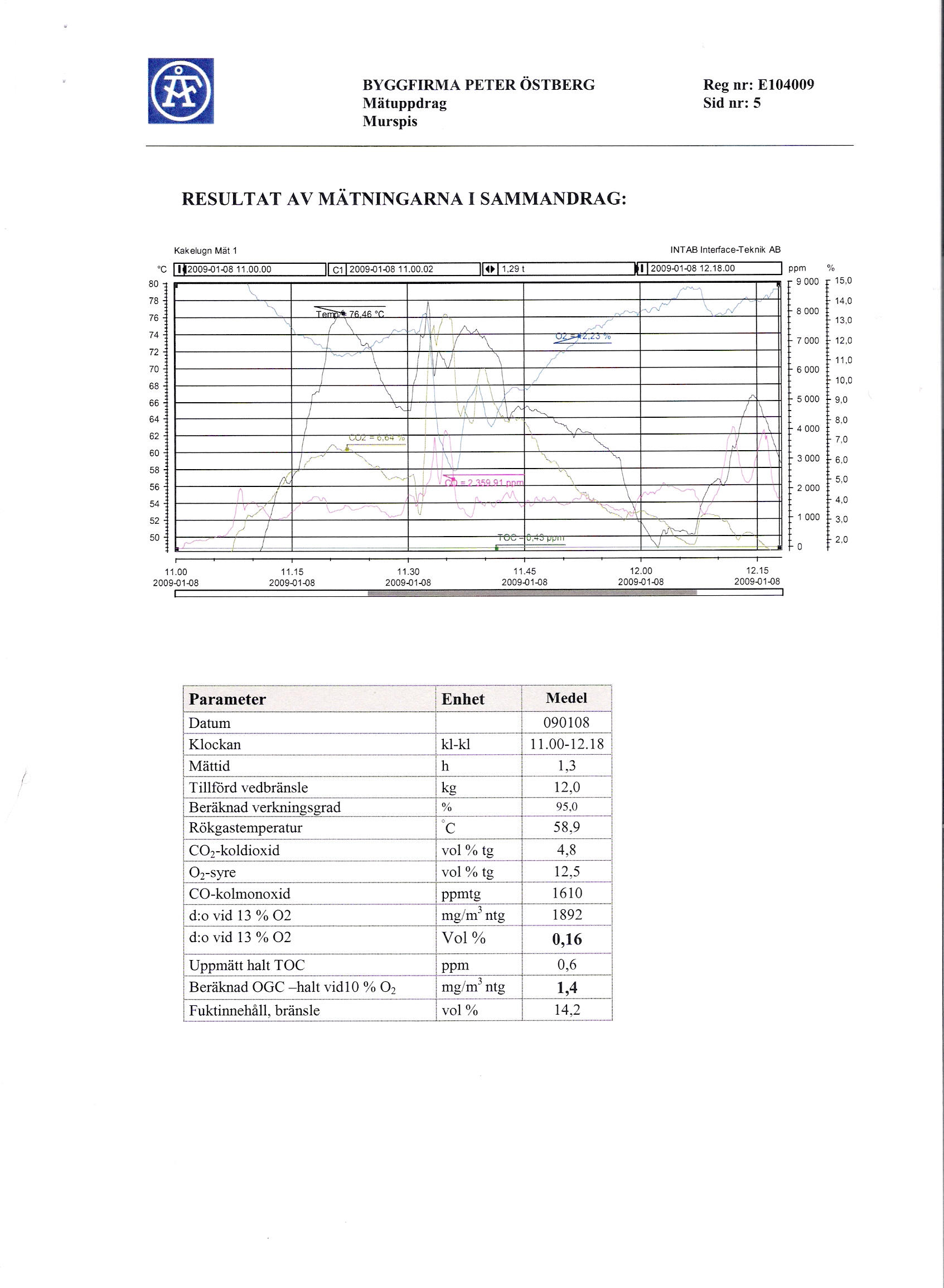

Сергей Иванович Серегин. Угадайте с трех раз, почему результаты Ваших испытаний значительно отличаются от независимых результатов испытаний в разных странах.
Испытания в Швеции
 Размер файла:  697.45 КБ
 Просмотров:  1545 раз(а)

Выше Кузнецов выложил сканы испытаний печей по евростандарту EN15250. В Германие проводились испытания на площадке завода Вольхоер Тонверк.
Кстати, и г.Шевяков может эти результаты "приобщить" к своему "сравнению" печей.
А не надо отгадывать. Мы не в "Угадайку" играем. Лучше поясните:
1. Почему при наших испытаниях средняя температура на выходе в Ваших печах около 170грС, а здесь 58,9градусов?
2. И что это за печь ? Какой конструкции?. И может ли печь с такими выходными температурами нормально функционировать?
3. Почему все наши известные отечественные конструкции печей и Ваши тоже имеют гораздо большие выходные температуры? Может быть эта температура по Фаренгейту?
Поясните. Не сочтите за труд.
1 - я уже вам рекомендовал прочитать евростатндарт испытаний и методику, по которой испытываем мы
2 - см. - полноценная многофункциональная печь для отопления дома
http://www.ekonomka.se/
испытывала печь независимая компания, имеющая на это лицензию
3 - температура приведена по Цельсию, а значения завышены все по тем же причинам, которые я вам указывал ранее: печь в Кузнецах Fвоспр:Fотд=0.7, а КИК и печь с ХК это печи одноярусный колпак.

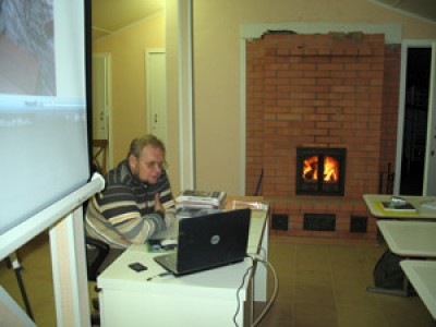

Сергей Кириллов писал(а):
Вот, например, результаты обычных, рядовых испытаний камина, установленного на наших печных курсах. Испытания проводились на курсах - практические занятия. Одна закладка, средний КПД по газоанализатору составляет 90%. Камин без сухих швов. Но этот факт ведь не используется нами для доказательства, что печь без сухих швов лучше, чем с ними...
Вношу уточнения и прошу извинения у тех, кого невольно ввел в заблуждение словом "камин". Конечно здесь речь идет не об открытом камине, а о традиционной печи каминного типа (со стеклянной дверцей), собственно говоря, печь из разряда печей противотока с одним подъемным и симметричными опускными каналами. Труба коренная, расположена сзади печи, симметрично относительно топки. Зонд газоанализатора установлен в дымовой трубе на высоте 1,20м от уровня пода
Печь каминного типа, установленная на втором этаже ЦГК (курсы печников при ООО "КАМИ")
 Размер файла:  46.19 КБ
 Просмотров:  1140 раз(а)
Сообщения: 10143
СообщениеДобавлено: Вс 3 Июль 2011, 08:49 Ответить с цитатойВернуться к началу
Сергей, что то совсем запутали со своим "камином" Very Happy
Если есть подъемный канал, то где его подключение к дымовой трубе?
Можно схематично отрисовать? где установлен зонд ГА
vladgri
Сообщения: 1857
Регион: г.Павлодар
СообщениеДобавлено: Вс 3 Июль 2011, 09:07 Ответить с цитатойВернуться к началу
Речь видимо идет о обычной противоточке. Подъемный идет от топки.
И КПД(по дыму) у противоточек может быть высоким(температуру в трубе опускают до 90С). Только греют они с головы.
