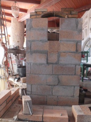

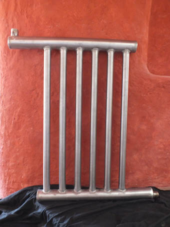

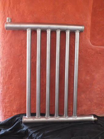

Работодатели, или заказчики или друзья, смотря окуда смотреть. Может это и оффтоп, но без них ничего бы не было....
 Размер файла:  53.2 КБ
 Просмотров:  668 раз(а)

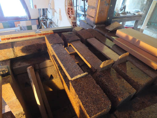

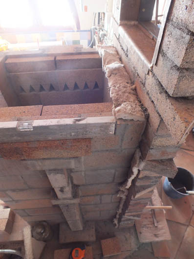

В процессе
 Размер файла:  55.18 КБ
 Просмотров:  652 раз(а)

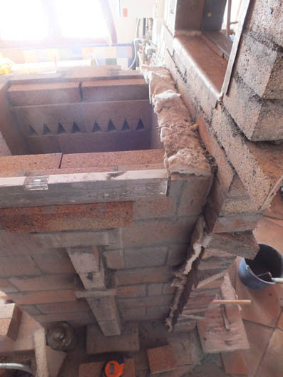

вид сзади
 Размер файла:  54.49 КБ
 Просмотров:  675 раз(а)

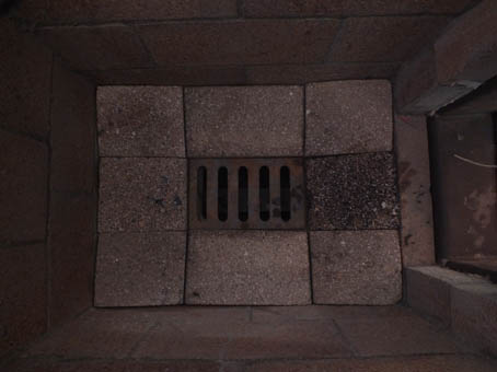

вставки на дно топки, с одной стороны угли и пепел сами на решетку ссыпаются, а с другой дополнительная защита пода от мех. и прочих повреждений, если треснет вставка ее гораздо проще заменить чем ремонтировать под.

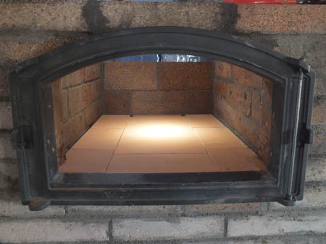

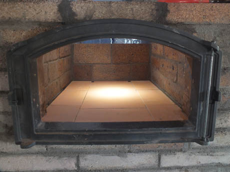

духовку решили использовать двумя способами по-белому и по-черному, да и готовить на красной глине лучше, кирпичи легко вынимаются.
 Размер файла:  43.31 КБ

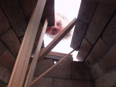

арочное перекрытие ХК
 Размер файла:  56.06 КБ

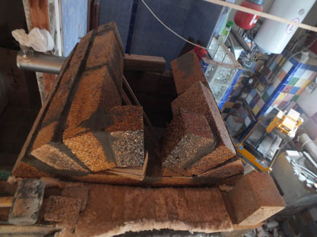

Smile
