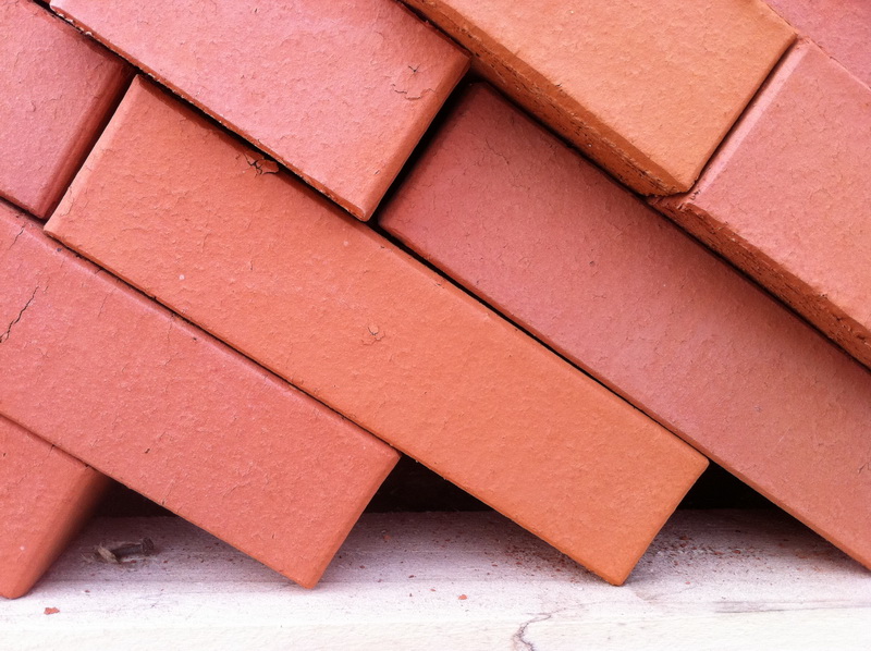

Зачем вообще использовать дорогой лицевой кирпич вроде Lode? Он не выдерживает высоких температур, приходится футеровать всю печь шамотом, который тоже не дешёвый, объём печи получается больше, стенки толще, что для дачи никчему, а печь получается "золотая". Почему не использовать нормальный и недорогой печной кипич? Хоть витебский, а боровичи ещё и с фасками, чем он хуже лицевого?

Я так понял его используют в основном для декоративных целей: каминов там или печей без оштукатуривания.
А футеровать печь надо - печь как дольше работает, так обеспечивает более качественное сжигание.

По-моему внешний вид Боровичей нисколько не хуже "Лоде", а футеровать обязательно только топливник и м.б. камеру дожига (если она есть), Лоде без футеровки рассыпется не только в топливнике, но и в каналах или колпаке.

Да, я, конечно же, допускаю, что слишком привередничаю, но не могу согласиться, что между ними нет ни какой разницы... На всё - ваша воля!!!! ну и заказчиков...
Я поступаю проще - показываю фотки печей-каминов и образцы кирпичей, а они выбирают "О! такой хочу!!!"
Боровичи ещё ни кто не выбрал...
Кировский - тот предпочтительнее, если ещё обсчитать отдельно облицовку от "забутовки-нутрянки".
А "бюджетники" берут витьков...

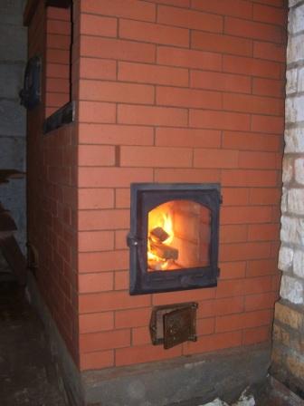

СообщениеДобавлено: Пн 16 Январь 2012, 11:38 Ответить с цитатойВернуться к началу
avv писал(а):
Да и куда в отопительно-варочную Вы собрались ставить SVT 410 - 411?
В топку достаточно будет ДТГ-2С "Онего" (опять же - экономия!)
Спасибо! А в чем отличие? Похоже это хорошая копия c SVT.
ДТГ-2С(Р) Онего 290х325 (ш-в)
SVT 410 290х325 (ш-в)
Андрей_Алексеевич, так в чем отличие дверок (кроме цены и возможно качества)? Это слишком большие размеры для отопительно-варочной?

СообщениеДобавлено: Пн 16 Январь 2012, 14:55 Ответить с цитатойВернуться к началу
[quote="avv"]
Увеличение площади дверцы топочной влечёт перерасчёт и перепланировку ДК и ТД, это не считая изменения дизайнерского решения... Sad
http://forum.stovemaster.ru/download.php?id=10092
http://forum.stovemaster.ru/download.php?id=10093
Разницу прочувствуйте сами...
Для топки с варочной плитой 410х710, кмк, SVT 410 - 411 - перебор.

Я так понял, что посадочный должен быть 250*210. Про Meta понятно. У SVT такого нет. У производителя ДТГ-2С есть что-то в таком размере?
СообщениеДобавлено: Пн 16 Январь 2012, 15:30 Ответить с цитатойВернуться к началу
Для Вашего ПМЖ подойдут "Онего", "Кижи", или ДТ-4 со стеклом, ну, или без стекла. Я теперь уже ДТ без стекла не ставлю - не практино не видеть-не контролировать процесс горения, догорания...

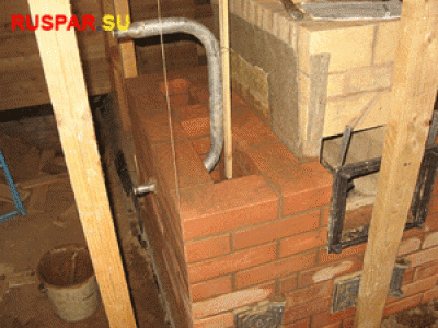

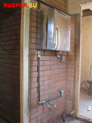

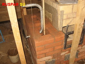

А вот простое решение для горячей воды. Бак с открывающейся верхней крышкой может быть?

Виктор_А
Сообщения: 850
Регион: МО г.Серпухов
СообщениеДобавлено: Ср 18 Январь 2012, 14:27 Ответить с цитатойВернуться к началу
Только для бани. Площадь регистра маловата, да и на трубу оцинковку очень похоже, ни в коем случее нельзя ставить на горячую воду.
Андрей ..
Сообщения: 1175
СообщениеДобавлено: Ср 18 Январь 2012, 14:35 Ответить с цитатойВернуться к началу
Это банная Васильева,сложил себе Пётр из Витебска и выложил,топит её 4 часа-вода в баке нагревается,компактно. Весельчак

Виктор_А писал(а):
Только для бани.
Почему только для бани, в чем отличие с отопительной печью? Можно ли замуровать регистр, если воды нет сделать кранами так, что вход и выход его открыт, он работает как конвектор.
Если есть вода, он ее греет. В воду можно и лед накидать, бачок не прогорит, удобно мыть итп.
Виктор_А
Сообщения: 850
СообщениеДобавлено: Ср 18 Январь 2012, 15:07 Ответить с цитатойВернуться к началу
я про размер регистра. Да и испарения, бачок как конвектор негодится.
