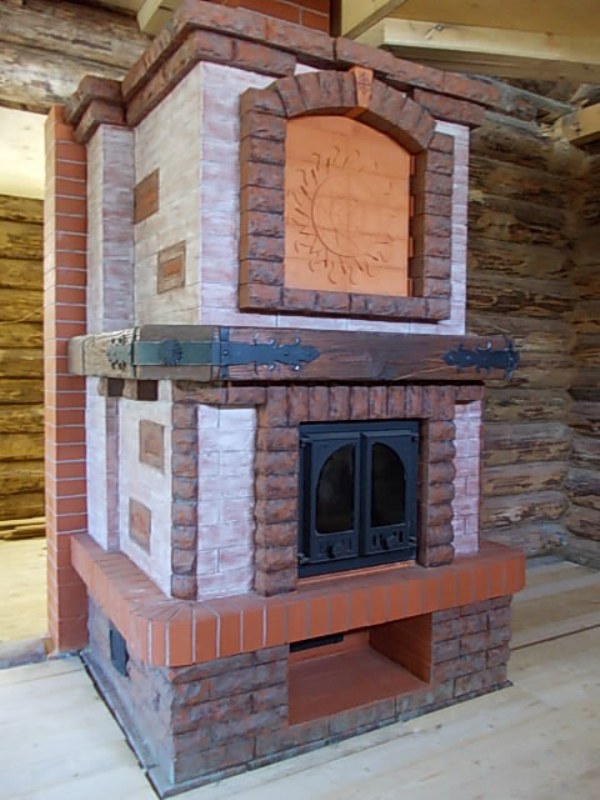

сегодня рабочие закончили полы появился момент щелкнуть каминопечь в зале

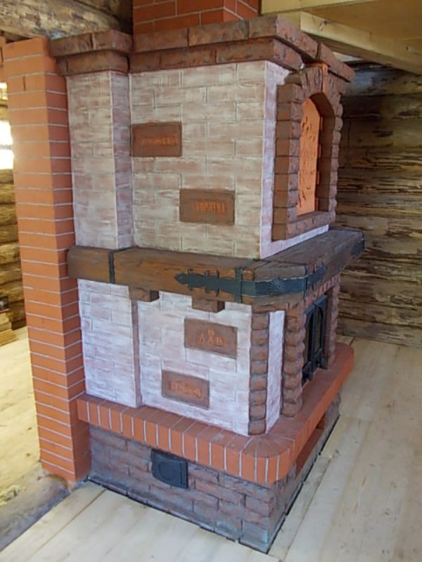

вид сбоку клейма кирпичей

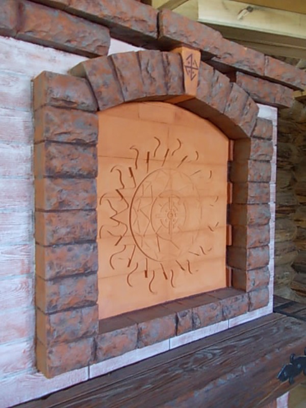

солнце в нише

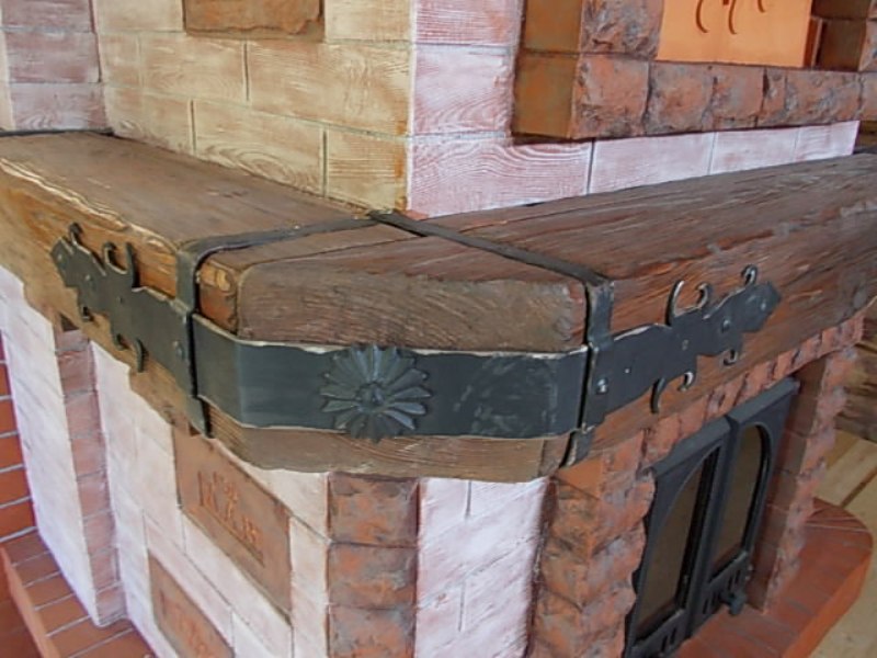

металлическая накладка на полку из дерева под старину

Оригинально! Сколько времени ушло на изготовление?
СообщениеДобавлено: Чт 12 Июль 2012, 07:14 Ответить с цитатойВернуться к началу
если про печь в целом то где то месяц - если на изготовление полки то где то три дня ( обычный брус обработан кар щеткой и обтесан грубо тапором пропитан огнезащитой и покрашен лаком для дерева+накладки делали в кузне закреплены на анкера клепки)

Хочу выразить большую благодарность всем кто помогал давал советы - особенно Глазову Ивану за шедевральное колдование над кирпичным панно в виде солнце !!!

Скажите, как она в работе?
С уважением, Василий.
СообщениеДобавлено: Вс 2 Сентябрь 2012, 22:26 Ответить с цитатойВернуться к началу
пока все ок греет и радует людей !!!пока только пироги не пекли в ХК
