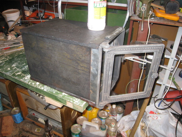

Остаются вопросы по установке дверец...
Крепление:
1. Кляммеры
2. Проволока
3. Рамка из нержавейки. Видел на форуме... У меня есть лист 0,5 мм Подойдет?
Компенсация расширения:
1. Асбестовый шнур
2. Полоски базальтового картона
Чугунный настил:
1. Асбестовый шнур
???? Что лучше?
Защита духовки - базальтовым картоном. Картон клеить термомастикой?
Настил на плиту пролежал в гараже > 8 лет. Выглядит не очень... Красить, наверное, нельзя. Может смазывать конопляным (или льняным?) маслом при отжиге - для образования оксидной пленки? (вроде кузнецы обрабатывают так ковку) Или есть другие методы? Или просто зачистить шлиф-машинкой ?

Под дверку и под плиту можно асбестовый шнур. Лучше, если каолиновый фетр. каолиновая вата, муллитокремнеземные материалы, суперсил. (Базальтовая же изоляция таких температур не выдержит, сгорит.)
Дверцу - как сделаете, так и хорошо. Наверное, короб из нержавейки был бы лучше всего. Причем и его лучше сделать съемным, как и дверку, исхитриться спроектировать. Читал я на форуме, что и эти нержавеющие короба прогорают.
У меня сковородка однажды нашлась заржавленная. Оттер шкурками-наждачками, а теперь, по ходу пользования, она вся пропиталась жиром и стала черная-пречерная, не пригорает ни грамма, как будто всегда такая была.
Elm
Сообщения: 1413
СообщениеДобавлено: Пт 21 Сентябрь 2012, 17:45 Ответить с цитатойВернуться к началу
Крепление что клямеры, что проволока - индивидуально.
Мне нравится проволока, а клямеры - если уже приклепаны к прочисткам (глупо же их отдирать).
Под дверку раствор. Дверку надо предварительно обмотать - лично - обычная газета, которую креплю скотчем. Прямо скотчем - остается клей. Обматывания уберегает от брызг раствора, после которого специфические рыжие пятна.
Компенсация расширения: щель (по бокам и сверху) на толщину шпателя, потом туда базальтовую вату, но можно и без нее вообще.
Чугунный настил - прямо на раствор. Если футеровка, то надо сверху заглушить щель на расширение шамота той же минватой/асбестом.
В раствор можно утопить стеклоткань, с тем чтобы она выступала порядка полсантиметра и можно было тес же раствором заделать внешнюю кромку и он не трескал - это "бизнес-вариант" при ремонте старых печей где плита просто стоит на кладке без всякого рода уголков и.т.п.
Если же делать красиво - утапливать настил так, чтобы был только на миллиметр-второй выше кладки.
Непонятно зачем защищать духовку - она ставится по примеру топливных дверок, но куда менее подвержена выпаданию, ведь еще опирается и сзади, поэтому проволока не нужна.
Ржавчину сперва удаляем механически, а потом обрабатываем фосфорной кислотой - будет "классический" черный цвет. Конечно, он подвержен стиранию и температурному разложению, но ржавчина уже не появится.

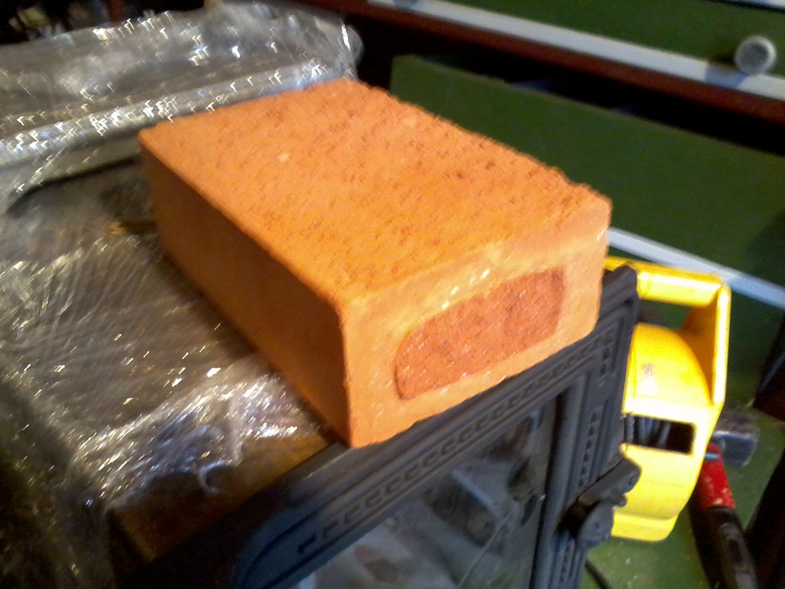

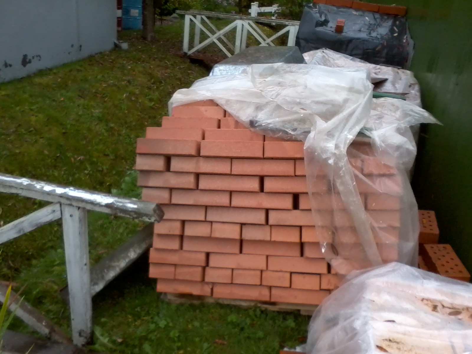

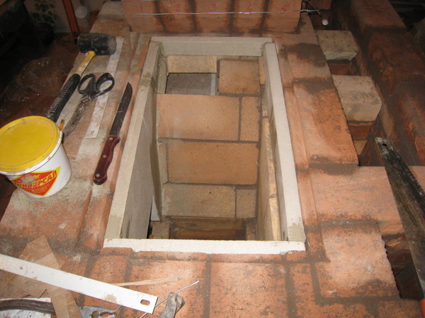

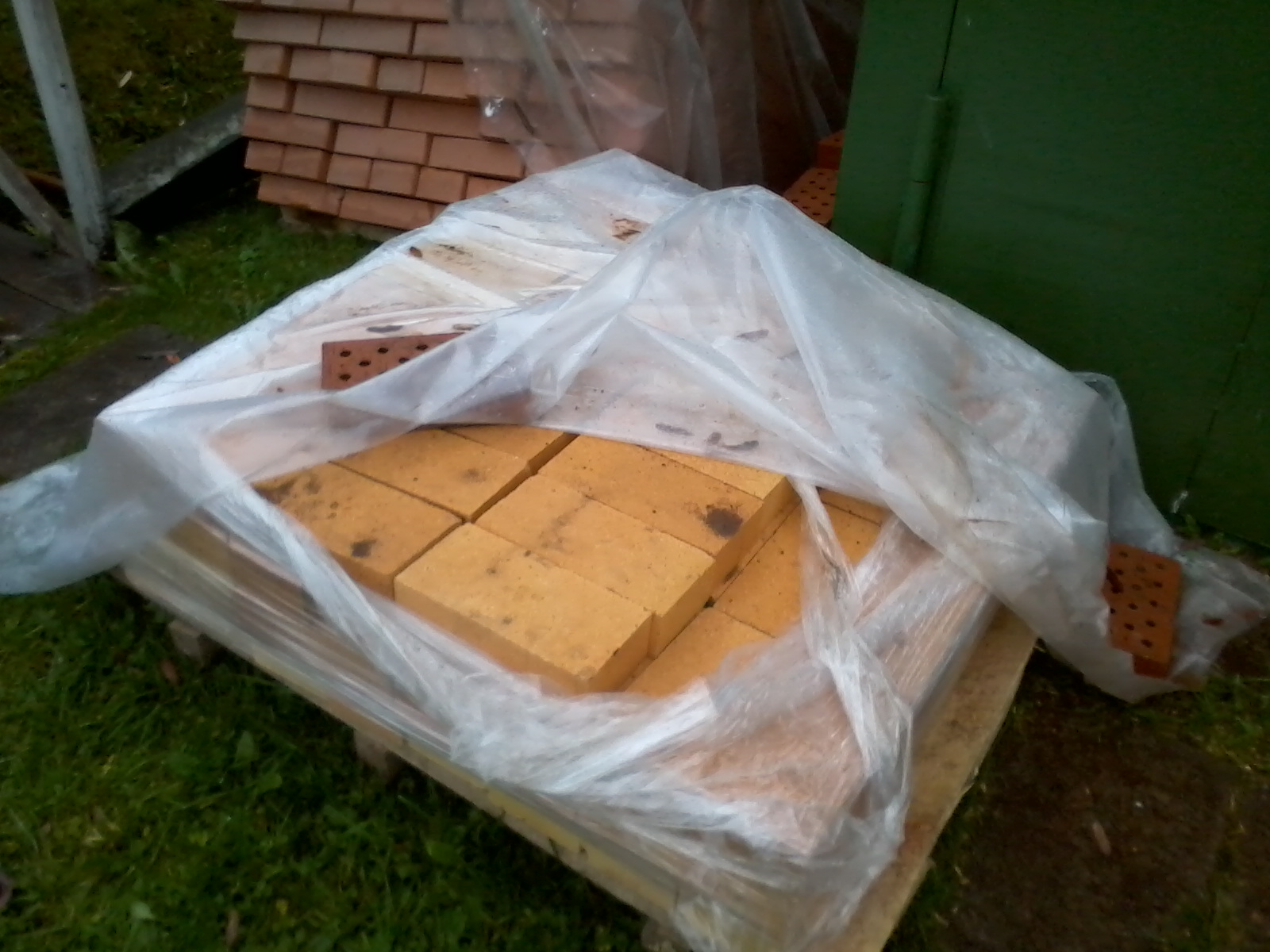

Спасибо Павел, Elm!Привезли кирпич (Боровичи) и шамот
Юрьев Сергей Николаевич
 Размер файла:  432.26 КБ
 Просмотров:  742 раз(а)
 Размер файла:  553.56 КБ
 Просмотров:  787 раз(а)
 Размер файла:  470.19 КБ
 Просмотров:  786 раз(а)
Elm
Сообщения: 1413
СообщениеДобавлено: Вс 23 Сентябрь 2012, 22:08 Ответить с цитатойВернуться к началу
Если белые включения - это известь, то плохо - будет "стрелять".

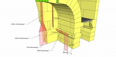

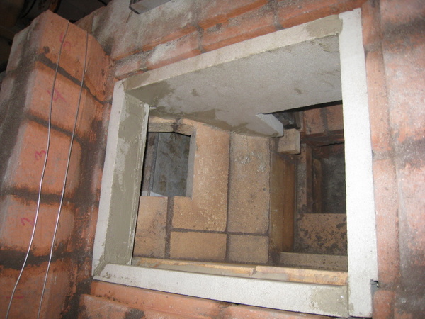

Добрый день, Павел!
Вчера отлил плиту под печь. По поводу съемных кирпичей под духовкой - попробую... Есть вопрос - какое расстояние от задней стенки духовки до шамотного ядра? 50 мм достаточно? Духовку буду обрезать в размер. И по прежнему не определился по защите стенок духовки (верх и бока)... Каолиновый фетр найти не могу. В духовке (в средней части) нет упоров для протвиня. Буду привинчивать уголки. Может снаружи закрепить сетку-просечку и обмазать огнеупорной смесью (верх и бока)?

Павел Раст
Сообщения: 457
СообщениеДобавлено: Пн 1 Октябрь 2012, 14:09 Ответить с цитатойВернуться к началу
ussp писал(а):
Добрый день, Павел!
С уважением,
Мне кажется, 20-25 мм расстояния от задней стенки до шамотной вполне хватит (в чистом виде щель, после обмазки духовки). Расчет такой, что например щель в 25мм оказывается по площади 7.45 дм.кв. Таких щелей две, то есть уже их одних, без нижних, достаточно, чтобы протопка занялась, ведь это почти 9/10 от пропускного сечения одного колосника, а в сравнении с подверткой, сечение щелей равно сечению подвертки по той же высоте. То есть с учетом всяких подтормаживаний дыма на поворотах , сужений, я думаю, самое то будет.
Обмазать, так обмазать. Мне кажется, можно и обмазать.)

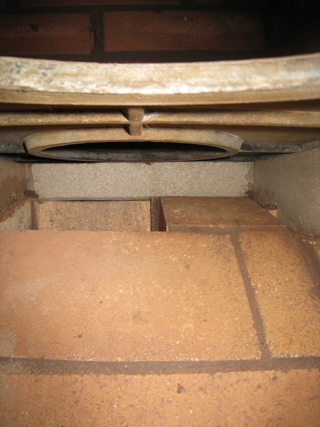

СообщениеДобавлено: Вс 21 Октябрь 2012, 20:50 Ответить с цитатойВернуться к началу

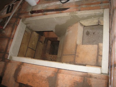

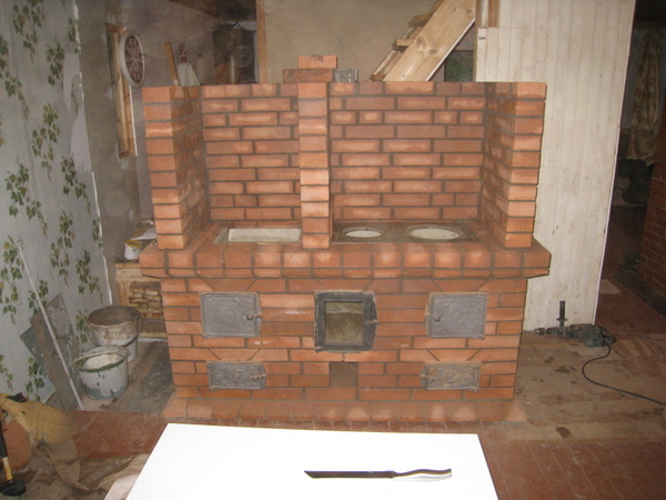

Приступил к сооружению печи! Было всего 10 дней отпуска, поэтому закончить не успел...
ussp
Зарегистрирован: Пт 24 Август 2012, 01:29
Сообщения: 70

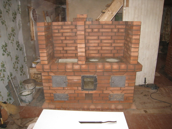

СообщениеДобавлено: Вс 21 Октябрь 2012, 21:12 Ответить с цитатойВернуться к началу
Почти финиш:
Прошу больно не пинать! Потому как дилетант... Но очень старался!

Некоторые практические нюансы реализации:
- по настоятельно просьбе супруги, пришлось снизить высоту плиты на 1 ряд...
В связи с этим арка шамотного ядра (клиновые кирпичи на плашку) не входила. Пришлось сделать арку в полкирпича.
- удалось состыковать чугунный корпус старой духовки с дверцей со стеклом - от новой!
- в верхнем колпаке, у входа в трубу решил установить прочистную дверцу. На всякий случай, - для удаления холодной пробки в трубе (горящей газетой) в начале растопки (если не будет тяги). Если будет не нужна - удалю дверцу и заложу отверстие...

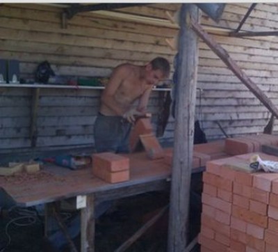

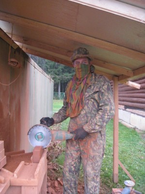

Рабочее место для шлифовки/распилки кирпичей

bsab
Зарегистрирован: Вт 5 Июнь 2012, 11:24
Сообщения: 114
СообщениеДобавлено: Вс 21 Октябрь 2012, 22:22 Ответить с цитатойВернуться к началу
Что бы меньше дышать кирпичной пылью - позвольте Вам посоветовать направлять вращение УШМ "от себя" и по направлению "по ветру" , делал печь - респиратор не требовался.

Спасибо, bsab! Оставшиеся 4 ряда попробую Вашим методом. Как оказалось, лучший респиратор - увлажнённая тряпка размером побольше...

СообщениеДобавлено: Пн 22 Октябрь 2012, 10:55 Ответить с цитатойВернуться к началу
Павел, с опаской жду Вашего РЕНОМЕ...
С уважением,
Павел Раст
Сообщения: 457
СообщениеДобавлено: Пн 22 Октябрь 2012, 17:59 Ответить с цитатойВернуться к началу
Сергей, вы молодец! По идее, точно подогнанная арка в полкирпича тоже вариант. Вот только думаю я, не растолкают ли ее дрова, в случае деятельного азарта рьяного неподготовленного истопника. Еще, мелочь, но все же, в этой арке, глядя на фотку, в первом-втором рядах приходится шов на шов, а можно и лучше было бы сделать перевязку.
По поводу переднего листа огнеупорной плиты. Мы знаем, что ее покоробит, выгнет внутрь топки. А чтобы как-то удержать ее вблизи стенки, мне кажется, стоит в нескольких точках где-то посередине создать некоторое ограничение особому выпиранию. Я бы предложил вкрутить в стенку печи насквозь через плиту железные крюки с какими-то керамическими (из обломков кафеля, наример) шайбами. Вкрутить - это не совсем точно. Так иногда сажают печные дверцы. Обматывают резьбовую часть самореза нихромовой проволокой "в свободном стиле", после чего плотненько вгоняют саморез с намотанной бородой в отверстие. При всем этом надо дать плите возможность сыграть, до шляпок оставить зазор мм 5.

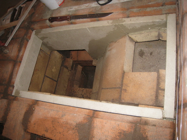

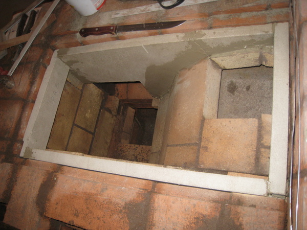

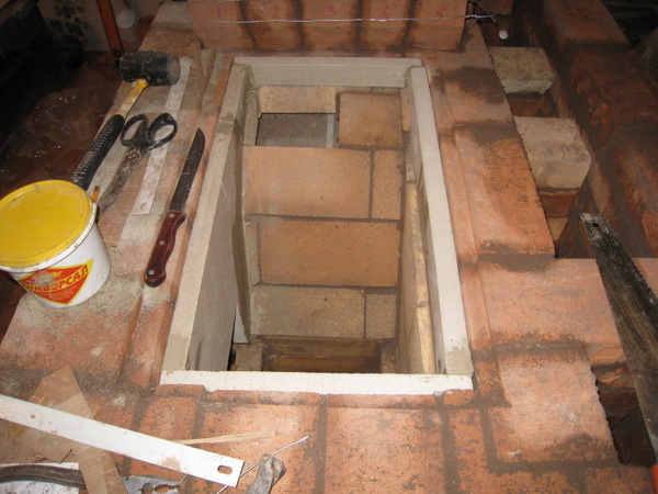

ussp
Сообщения: 70
СообщениеДобавлено: Пн 22 Октябрь 2012, 19:00 Ответить с цитатойВернуться к началу
Спасибо за оценку, Павел!
По поводу вермикулитовых плит сомнения появились... Уж очень легко он обрабатывается (пилится). Была мысль напилить вдоль плашки - пополам шамотный кирпич (те же ~30 мм) и склеить термопастой. Доступ легкий (снять настил), если поведёт можно попробовать. Ещё фото
