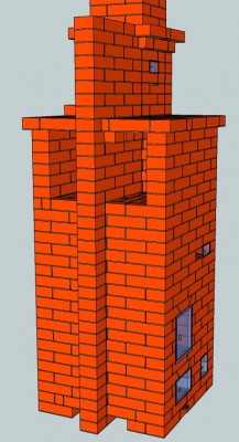

Переделал проект.
Добавил вторичный воздух (ВВ), по Степанову-Браббе направил продукты горения из топливника вниз до первого ряда, труба четверка стала. Отдельно сзади топливника виден шамотный кирпич. Он лежит на красном, с боков и сверху только базальтовый картон .
Пока всё.
Разбирай, смотри.

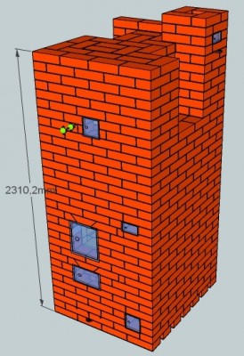

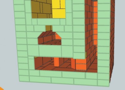

СообщениеДобавлено: Сб 6 Апрель 2013, 22:39 Ответить с цитатойВернуться к началу
Здравствуй Сергей!!!!
Наконец закончил несимметричную, противоток по Семенову-Браббе.
4 Колпака: Топка, 2 сбоку, 1 сверху.
Вторичный не стал рисовать, хотел бы услышать сначала отзывы.
С топки вниз ДГ "под зольник". Массив зольника будет участвовать в накоплении тепла.
ПЕЧЬ греется с 0-го ряда.
Регулировка подачи воздуха из-под пола.
Топка 366 на 592 (очень большая). Возможность легкой переделки во время эксплуатации расположения колосника, может 1 маленький впереди и 1 маленький сзади.
Под зольника в виде плиты, сделанной с 4-мя шпильками.
Очень высокая печь получилась. 300 мм можно убавить за счет верхнего колпака и топки. Хотя топку уменьшать не стал бы.
Задвижка летнего хода не проработана, думаю, нарисовал просто идею.
Мне этот вариант нравится. Только для меньшего прогрева фундамента сделал бы ещё один "дырявый ряд" снизу.
Изучай, спрашивай,
Пока.

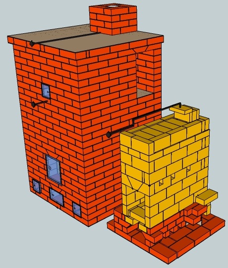

Доделал проект для тебя. Всё - это конечный. Можешь делать.
По сути предыдущая с убранными экспериментами.
Новое:
задвижка летнего хода упрощена, можно рукой через прочистку пощупать, проконтролировать. Самодельная, из металла вырежешь. А лучше подрезать чугунную задвижку от стандартной и по кирпичу без рамки вставлять.
Сверху по традиции ниши для "всякага".
Вторичный воздух можешь не делать, меньше резать.
По моему вполне реальный простой проект. Будешь привязывать к месту, нарисуй реально желаемое расположение, подскажу, как привязать к стенам и пройти перекрытие.
Надо на порядовку разложить, скажи, выложу, для меня это просто.
Решишь делать именно его, скажи, объясню некоторые технологические нюансы реализации.

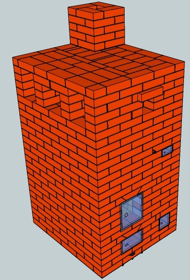

СообщениеДобавлено: Чт 16 Май 2013, 15:32 Ответить с цитатойВернуться к началу
сергей2 писал(а):
если есть возможность выложи порядовку.печь будет стоять посреди дома между двух комнат
Доделал проект.
3.5 на 3.5, противоток, между двух комнат поровну, маленький летний ход для старта, 2 ниши, регулировка из-под пола воздуха.
Посмотришь, в личку напиши, как удобней порядовку сделать, могу многолистовой файл в WORDе с картинками рядов на каждом листе. А удобней, по мне, 3 ряда на листе.
Комментировать подробно не буду, разбери в скетче, уже можешь.

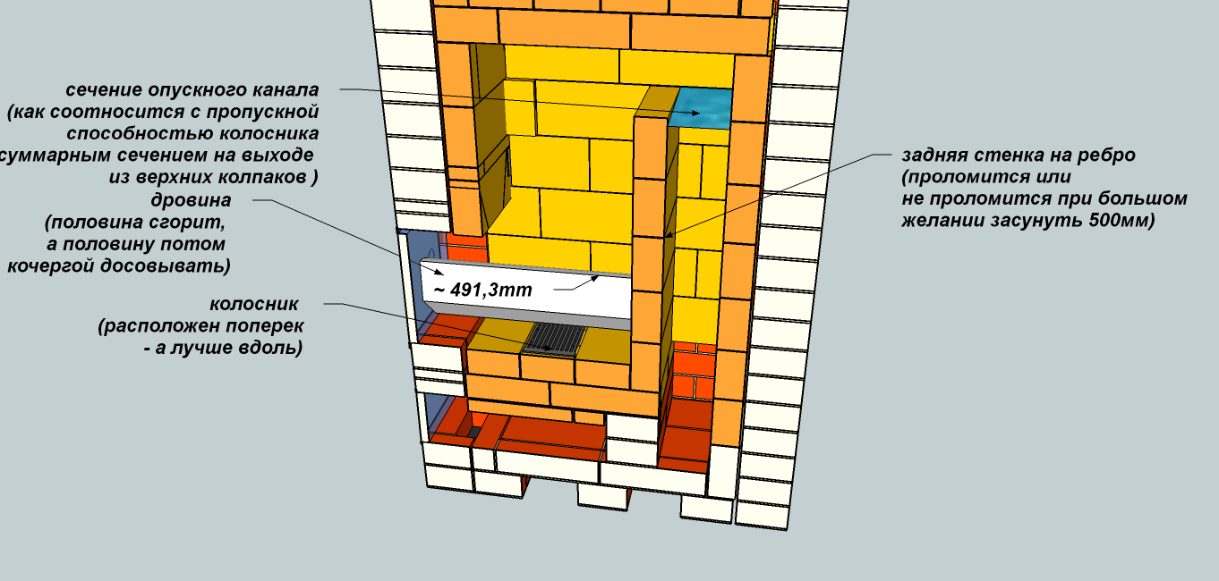

Павел Раст
Сообщения: 457
СообщениеДобавлено: Чт 16 Май 2013, 18:07 Ответить с цитатойВернуться к началу
tuomob писал(а):
Доделал проект...
Я покомментирую.
