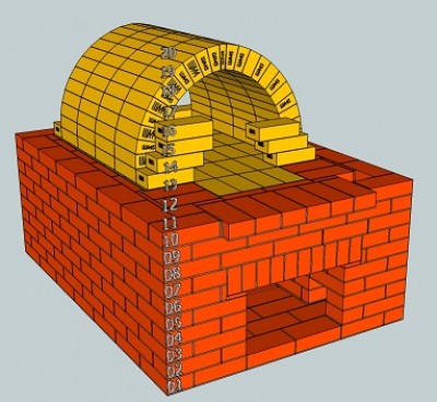

Вот возможный вариант РП под штукатурку, под ваши размеры (5,5х7кирпичей)
 Размер файла:  159.81 КБ
 Просмотров:  648 раз(а)
 Размер файла:  159.13 КБ
 Просмотров:  640 раз(а)
СообщениеДобавлено: Ср 11 Сентябрь 2013, 07:44 Ответить с цитатойВернуться к началу
Зачем такую печь штукатурить??
Александр Барашков
Зарегистрирован: Вт 19 Февраль 2013, 12:24
Сообщения: 37
СообщениеДобавлено: Ср 11 Сентябрь 2013, 08:06 Ответить с цитатойВернуться к началу
Оштукатурить печь - пожелание заказчика (дань традициям и воспоминаниям о тех временах,когда "деревья" были большими) Да и качество Витька - только издалека вроде смотрится, а в близи... щербинки, трещинки, известковые включения. А Лоде - соответственно декорирует и играет своим цветом.

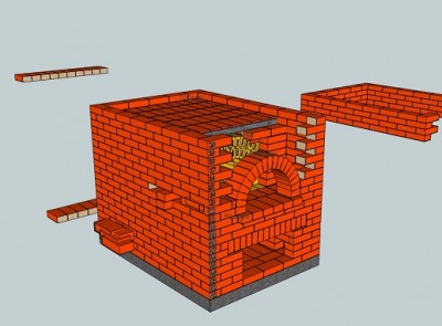

А что ждать проект не будешь? Я вообще-то его делаю.
Начал 5.5 на 7.5. Не понравилось...
Сейчас переделываю на 5 на 7. Показалось, что симметричные швы будут лучше смотреться. Думаю сейчас варианты свода. Остальное не трудно.
Дошел до перекрытия и бросил
 Размер файла:  62.11 КБ
 Просмотров:  588 раз(а)
Играю со сводом
 Размер файла:  62.62 КБ
 Просмотров:  599 раз(а)

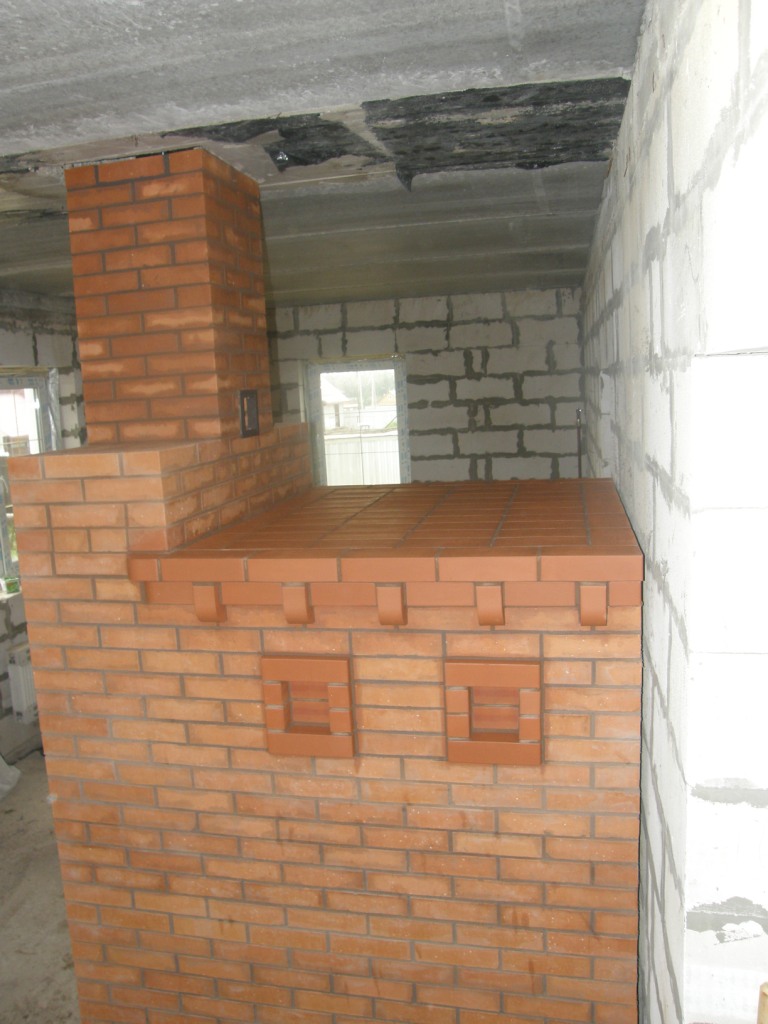

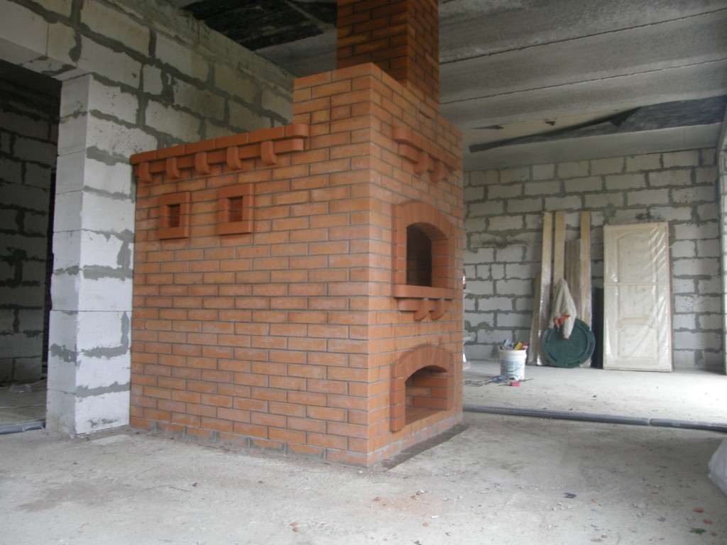

Вот на что замахнулись....
 Размер файла:  72.68 КБ
 Просмотров:  591 раз(а)
Сообщения: 2355
СообщениеДобавлено: Чт 17 Октябрь 2013, 18:10 Ответить с цитатойВернуться к началу
Правильный выбор.
Я его разбирал. Достойно.
Ну что, я не продолжаю, как понял?
Успехов.....
