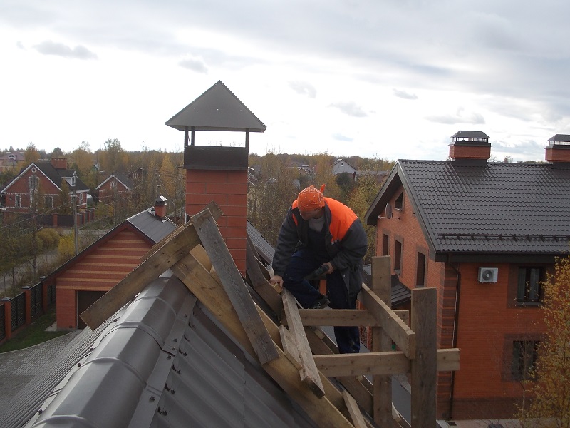

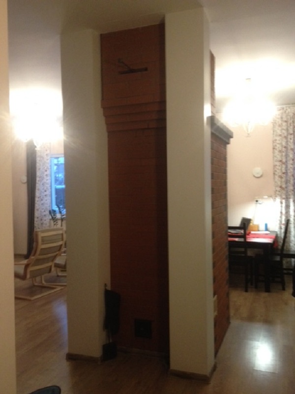

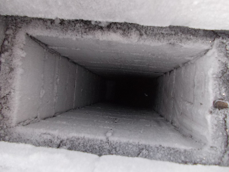

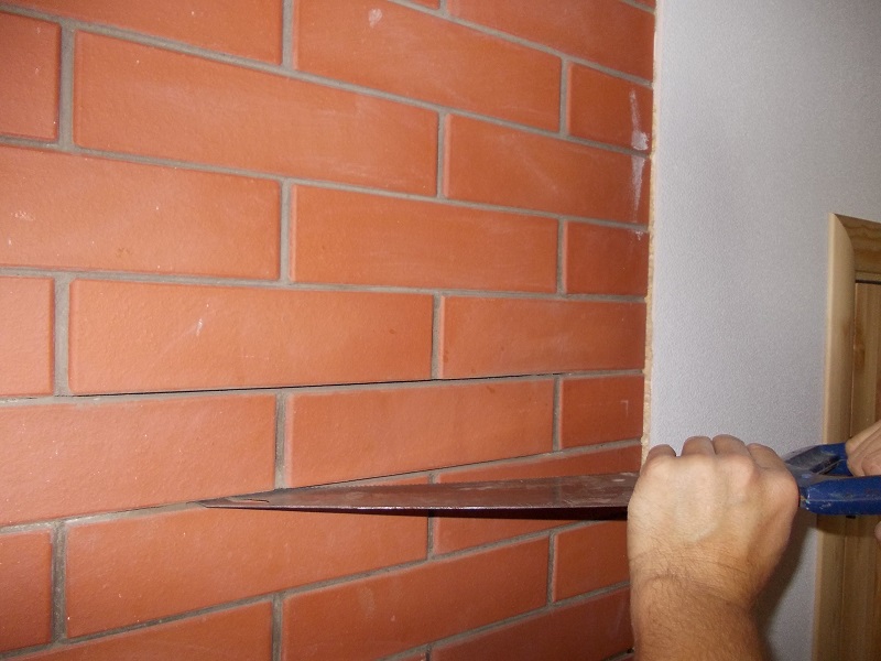

Smile Так то я не против конечно Вкусняшек Confused Но тему открыл больше для обмена опытом чтобы на грабли народ не наступал. По сему до конца расскажу чем все кончилось в нашем варианте. В доме все было заточено под чугунную кассету КЕДИ с разводкой воздуха как вспомогательное отопление а так газовый котел планировался основной .Но в последней момент заказчик поменял позицию гуглил по двухэтажным печам на форум хаосе подобные вещи.В итоге забрел и сюда списались пообщались в итоге рассказал о плюсах и минусах. Вот на них немного подробно задержусь что мы знаем 1) суходувы в колпаке забирают много тепла от самой печи 2) есть вероятность выподания конденсата из большого теплосъема 3) засаживание каналов колпаков конвекционными трубами как холодное ядро на этапе растопки печи 4) пересушенный воздух пригорание пыли в самих трубах 5) возможные сквозняки хождение воздушных массы с 2 этажа на 1 или обратно 6) большая шумо и звуко передача через калориферные каналы 7) растрескивание кладки при расширение металла в тело печи . Конструктив взят частично от сюда http://forum.stovemaster.ru/viewtopic.php?t=2069

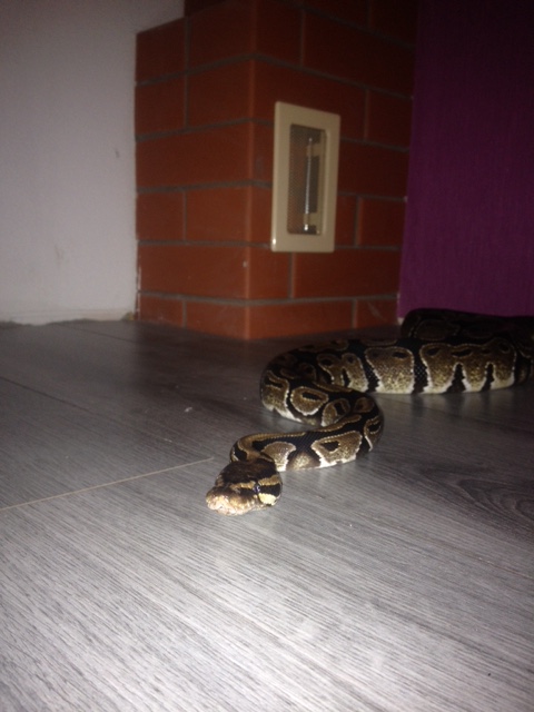

СообщениеДобавлено: Ср 11 Январь 2017, 20:57 Ответить с цитатойВернуться к началу
Карликовый питон пережил рождественские морозы за городом поджимало до -35 любит сидеть напротив решеток с конвекции .
