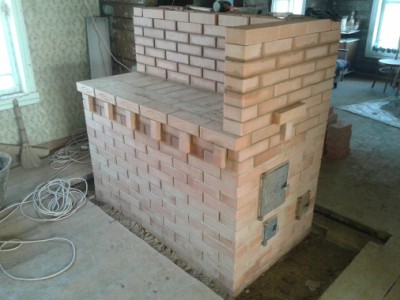

здравствуйте еще раз :hi ну раз никто неотвечает то спрошу еще...возможно-ли в двухколпаковом щитке сделать дополнительный горизонтальный канал,чтобы развернуть трубу с зада на перед?и где его лучше сделать внизу посередине между колпаками или вверху?

по могочисленным советам строю...
 Размер файла:  92 КБ
 Просмотров:  788 раз(а)
СообщениеДобавлено: Ср 7 Май 2014, 13:25 Ответить с цитатойВернуться к началу
igorpet писал(а):
Можно вопросик? А если шамот не клеится к красному, то как их соединяют для теплопередачи от печи к стенкам? ? Применяют какие то буферные засыпки с большим коэфф теплопередачи?
Вогнистый Владимир писал(а):
Раньше просто заливали ГПР./ жиденьким/
надеюсь не сделали так? Иначе всю кладку разопрет в районе топки. 5-10мм пустоты нужно оставлять между красным и шамотом. Расширяется шамот от прогрева... Surprised

СообщениеДобавлено: Ср 7 Май 2014, 13:49 Ответить с цитатойВернуться к началу
Владимир,конечно же сделал не так...доделаю,проверю,все расскажу)
СообщениеДобавлено: Ср 7 Май 2014, 13:55 Ответить с цитатойВернуться к началу
переделывай, пока не поздно... подсказчики блин нашлись... Surprised
все стенки будет в трещинах.

СообщениеДобавлено: Ср 7 Май 2014, 14:02 Ответить с цитатойВернуться к началу
не не Владимир,там все совершенно не так как тут говорят,все отступки и зазоры соблюдены
СообщениеДобавлено: Ср 7 Май 2014, 14:07 Ответить с цитатойВернуться к началу
Ну тогда нормально. Зря только над топкой лежанку построил, но это уже другой вопрос.

СообщениеДобавлено: Ср 7 Май 2014, 14:09 Ответить с цитатойВернуться к началу
я бы и нестал....но каприз жены Very Happy
СообщениеДобавлено: Ср 7 Май 2014, 14:11 Ответить с цитатойВернуться к началу
Лежанка очень хорошо прогревается являясь 2ым колпаком. Там и перекрывать проще. А жена здесь не причем.

СообщениеДобавлено: Ср 7 Май 2014, 14:16 Ответить с цитатойВернуться к началу
Ну у меня сейчас такая стоит,только поменьше,оч нравится ей,да и планировка ...еще придется танцы с бубном вокруг трубы плясать(
