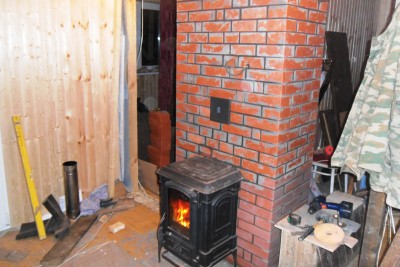

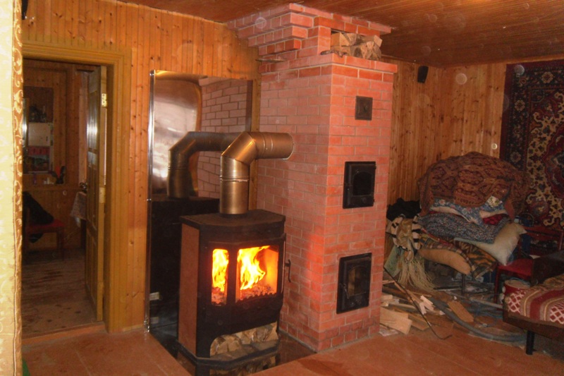

Валентин Стрибук
СообщениеДобавлено: Вт 7 Январь 2014, 21:02 Ответить с цитатойВернуться к началу
игорь47 писал(а):
Нужен быстрый прогрев и аккумуляция тепла до 8 часов.
Быстрый прогрев - это только "буржуйкой", которая даст быстро около 10 квт. Аккумуляция - кирпичным аккумулятором тепла - щитком.
Итого по минимуму на щиток - поддон кирпича, +металлическая печь-камин типа "бавария" или "мета", +сэндвич труба.
Конечно же лучше в качестве кирпичного аккумулятора маленькую печь, часть которой прогревается от буржуйки.
Щиток из поддона кирпича Лоде
 Размер файла:  179.3 КБ
 Просмотров:  618 раз(а)
Полноценная печь, часть которой прогревается и буржуйкой.
Для дополнительной утилизации тепла на 2 этаже шиток.
 Размер файла:  145.05 КБ
 Просмотров:  722 раз(а)
Последний раз редактировалось: Валентин Стрибук (Вт 7 Январь 2014, 21:18), всего редактировалось 3 раз(а)

Валентин Стрибук писал(а):
Спасибо Валентин за реальное предложение по моим хотелкам. Вполне бюджетный и дачный вариант. А щиток реально прогревается от буржуйки? И может ли он аккумулировать тепло хотя бы на 8 часов? Фото интересные и в тему. Есть о чем подумать.
