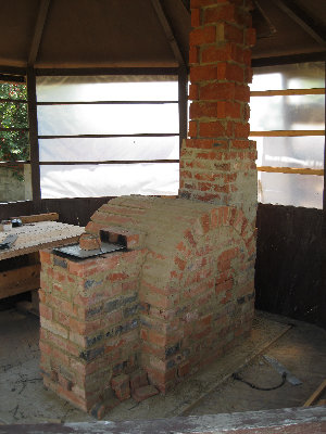

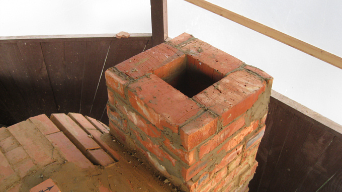

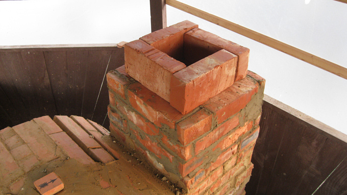

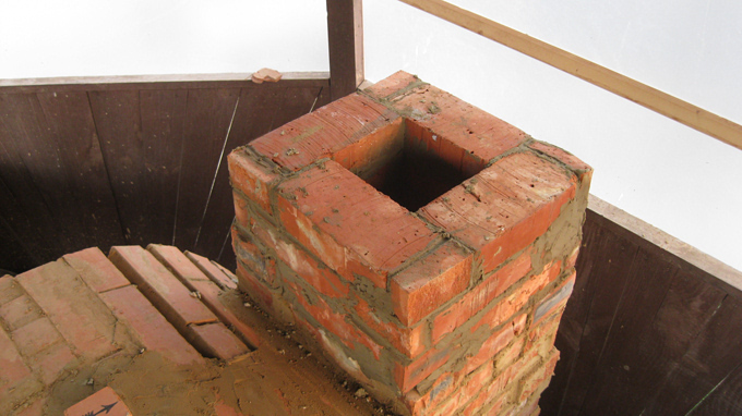

Подскажите пожалуйста.
Начал доделывать трубу, Последние 2-а ряда уже добавил в глиняный песчанный раствор, чуть цемента.
И у меня вопрос можно-ли начать класть кирпичи на ребро ? (как на фото показано) ,Длинна трубы из поставленных на ребро кирпичей,
будет 170 см. Устойчива ли она будет ? Труба будет постепенно сужаться, совсем чуть чуть.

vladimir-krestyanin
Сообщения: 796
Регион: санкт-петербург
СообщениеДобавлено: Вт 31 Март 2020, 20:44 Ответить с цитатойВернуться к началу
Несколько находящих вопросов:
Сколько по времени длится обжиг?
Какова возможная температура, от ходящих газов? При условии отсутствия теплосьемных каналов, как в печи.
Какова температура возгорания дерева?
Насколько далеко от дома или бани стоит беседка?
Есть ли пожарный водоем?
Далеко ли пожарная часть?
Продолжать?
Прозорливым быть не нужно, фотография беседки то есть, многогранная крыша, строила не рассчитаны, под вывод дымоход.
Хотите переложить на другого ответственность за пожар,?
Отвечаю на ваш вопрос, более тонкая труба не упадет)))

vknw123
Зарегистрирован: Ср 15 Январь 2020, 09:37
Сообщения: 45
Регион: Краснодарский край
СообщениеДобавлено: Вт 31 Март 2020, 22:04 Ответить с цитатойВернуться к началу
Продолжать?
Laughing
По времени до 12 часов.
на выходе трубы градусов 600 наверно. Искры лететь не будут.
(это уже третья печ, 2-е эксперемтальных были в земле)
до деревянных конструкций оставлю 10 см
трубу укутаю железом на расстоянии 10 см, чтоб не скапливалось тепло, а выходило сквозняком.
Шланг с водой есть и я ведь постоянно буду находится около печи.
Беседка стоит посреди огорода, до строений далеко.
И конечно покрашу всё противопожарным составом.
Да ещё наверно обложу кирпичной стенкой на расстоянии 5см , и землёй эти 5 см засыплю, греться будет только труба.
Какова температура возгорания дерева... наверно градусов 400-500.
330, я прочитал. Придётся железом обшить с асбестом. Спасибо.
Крыша там у меня можно приоткрыть, чтоб тепло выносило.
Спасибо, учту всё эти моменты. Может даже внесу конструкционные изменения беседки. Но вообще когда я обжигал в первых печах, я стоял прям около трубы (кирпич на ребро был)
Link
Но в этой печи, такая температура в трубе не будет, по плану она будет внизу по центру, на полу и на самом входе может в дымоход.
Спасибо , что труба не упадёт, дальше погоню кирпич ребром.

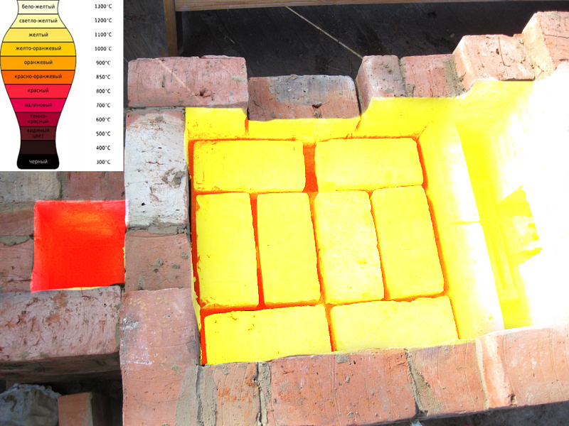

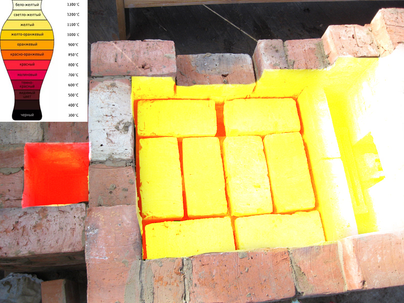

Вот такая температура, будет на максимуме, часа 2-а.
По плану. Но не больше, потому как я купил приборчик для замера температуры, а он до 1050 градусов, дальше может сгореть, а он стоит , я 1500 р отдал.

Кладка дымовой трубы и каналов на ребро без ожестянки запрещена, тем более что она будет проходить через прекрытие.
Ясно, спасибо, буду тогда плашмя класть.

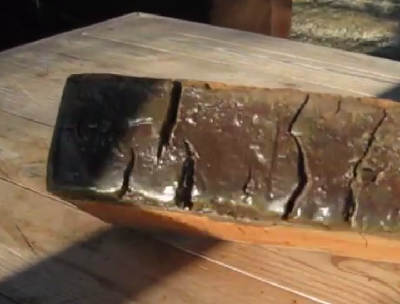

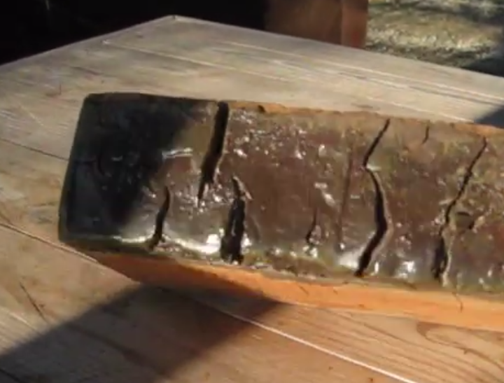

Очень интересно, какая была температура, что так оплавила кирпич ?
 Размер файла:  459.02 КБ
 Просмотров:  393 раз(а)
alarin
Сообщения: 2978
СообщениеДобавлено: Ср 1 Апрель 2020, 09:50 Ответить с цитатойВернуться к началу
Шамотный кирпич на 1350 уже деформируется под нагрузкой при том, что огнеупорность у него 1620. Печной кирпич 1200 предел, а в восстановительной атмосфере еще 150 градусов долой. Итого 1050....
При 1200 как раз получится то, что на фото....

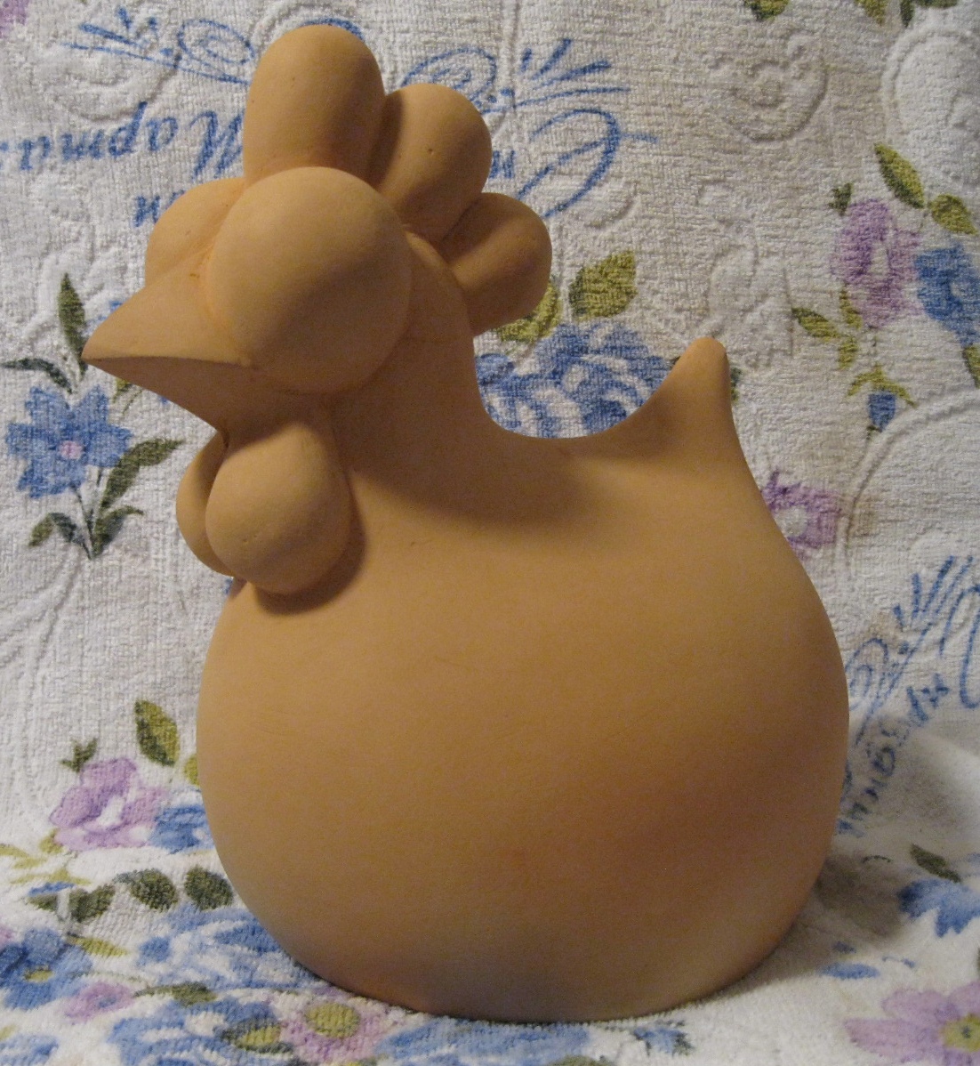

Что значит восстановительная атмосфера ? Я так понял, повышенное содержание воздуха.
Думаю печка выдержит, в противном случае буду опять строить,
да и впринципе к этом я готов, потому как думаю, что этой печки хватит на 4-5 обжигов, но конечно я мичитаю о большем количестве обжигов, не буду загадывать.
У меня уже и курица высохла.
 Размер файла:  479.03 КБ
 Просмотров:  395 раз(а)
alarin
Сообщения: 2978
СообщениеДобавлено: Ср 1 Апрель 2020, 16:00 Ответить с цитатойВернуться к началу
Атмосфера без кислорода, но с угарным газом в составе будет восстановительной. Без кислорода и угарного газа нейтральной, а просто горячий воздух окислительной. Такая атмосфера воздействует в основном на окислы железа. В восстановительной атмосфере оксид железа в двухвалентной форме FeO. Он легко соединяется с кварцем и другими минералами в составе глин. Образует с ними легкоплавкие соединения. Увеличивает скорость спекания и уменьшает потребную температуру. Увеличивает прочность и плотность черепка. дает белую или слегка голубовато-зеленоватую окраску. Маскирует желтизну черепка. В окислительной атмосфере железо уже в форме Fe2O3, оксид красного цвета. Не взаимодействует с минеральной частью черепка. Препятствует спеканию, делает черепок рыхлым. Но зато дает яркие насыщенные цвета красных оттенков. Обычно черепок спекают в восстановительной атмосфере до необходимой плотности, а потом дают окислительную атмосферу и изделие расцветает яркими цветами.....Ну такой вот краткий ликбез....

СообщениеДобавлено: Ср 1 Апрель 2020, 17:43 Ответить с цитатойВернуться к началу
Да, у меня получился на первых обжигах, совсем не очень яркий цвет наверно потому что после поднятия максимальной температуры я наглухо закрывал печь. я даже не знал что температуру надо снижать постепенно. А как мне сделать окислительную среду при остывании изделия ? для этого надо предусмотреть конструктивные особенности печи? Или достаточно открыть все поддувала, и подкидывать потихоньку дровишек, чтоб постепенно снижая температуру ? даже не представляю, как это проделать ?
Такие тонкости обжига, ну кто бы мог подумать.
Скажите если не затруднит.
При какой температуре остывания изделия, оксид железа при наличие окислительной среды, в изделие приобретает насыщенный цвет ?

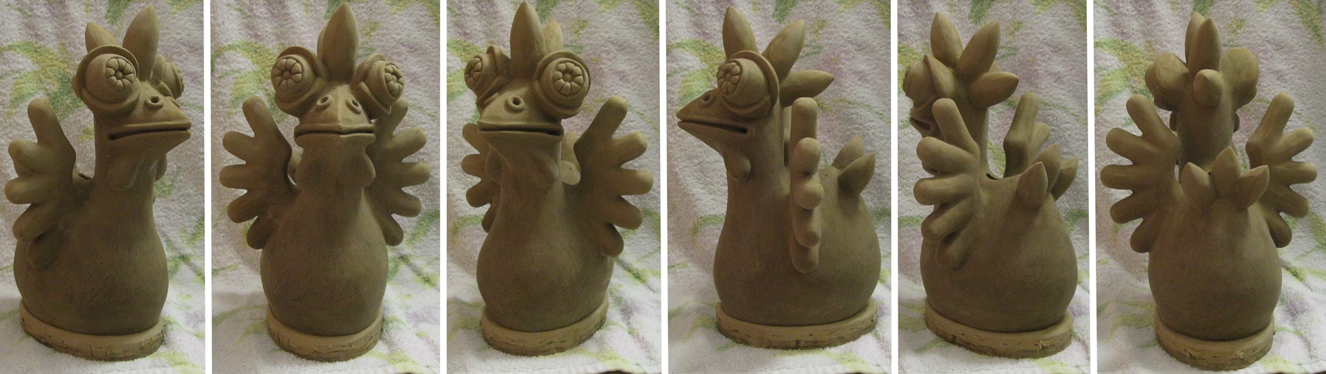

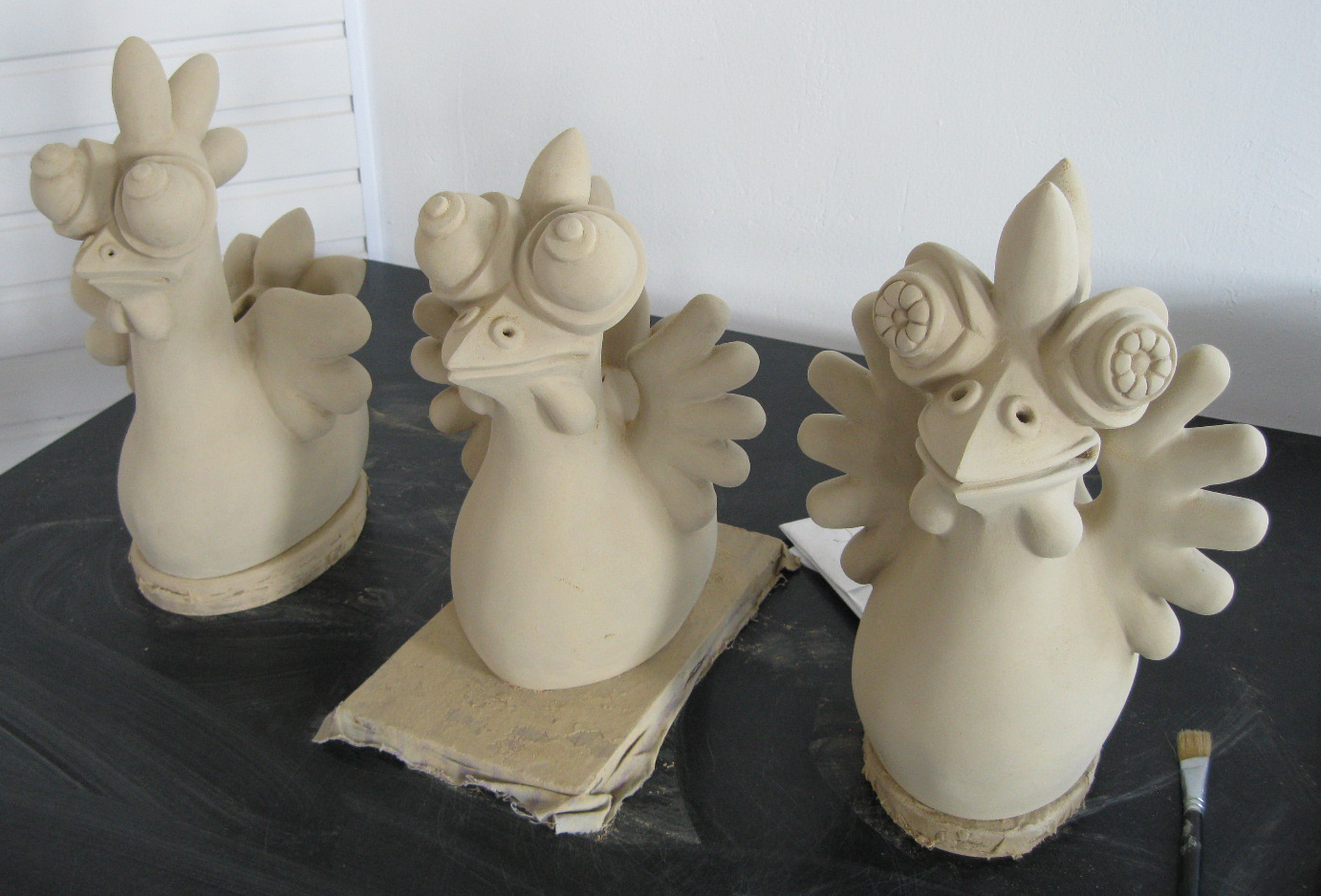

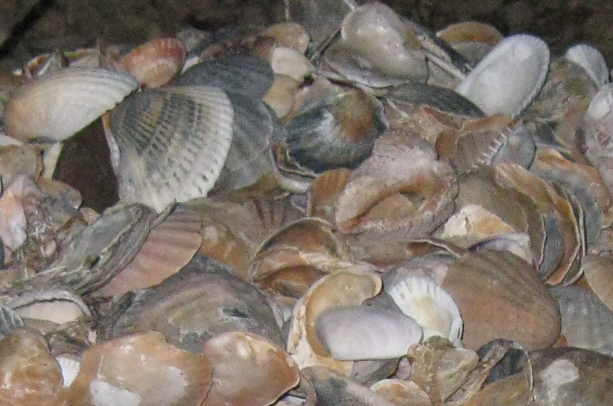

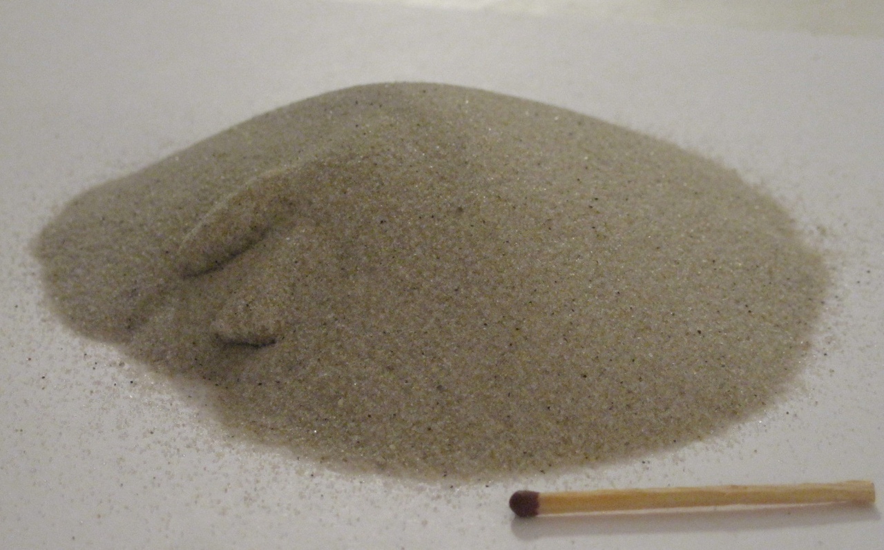

Подскажите пожалуйста, если в курсе.
Возможно ли получить в такой печи (с максимальной температурой нагрева 1050 градусов) изделие с глазурью. То-есть заглазуровать,
и обжечь . Но глазурь я хочу сделать сам (типа авторскую по фен-шуй)
Пока из компонентов, я нарыл силикатный песок (настояший месторождение использовалось 1750 года для производства стекла)и ракущек морских, для изготовлении из них извести. Потому как это основные компоненты глазури причерноморской керамики в древности.

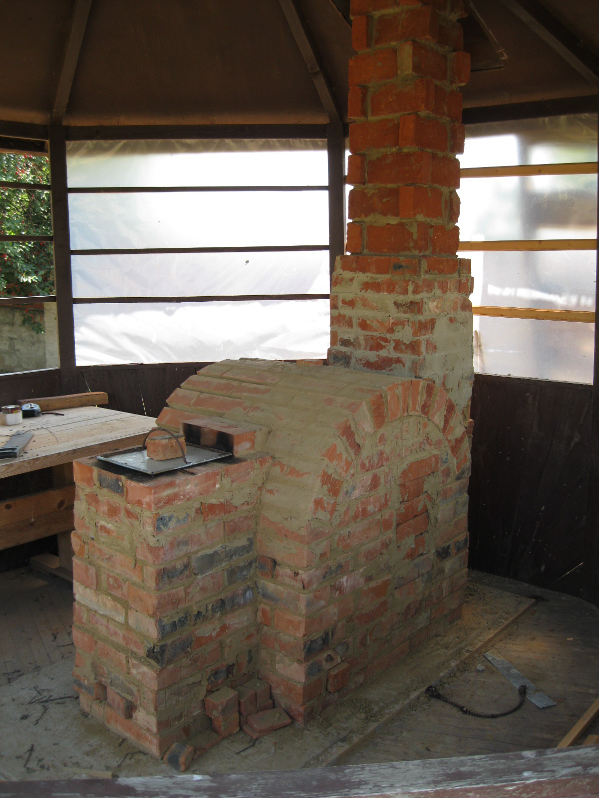

СообщениеДобавлено: Ср 17 Июнь 2020, 13:12 Ответить с цитатойВернуться к началу
Печь готова, попробовал протопить чуть, сразу в камере температура 176 образовалась, сделаю первый обжиг отпишусь.
Куры тоже готовы, ждут. Дрова ещё не заготовил.
