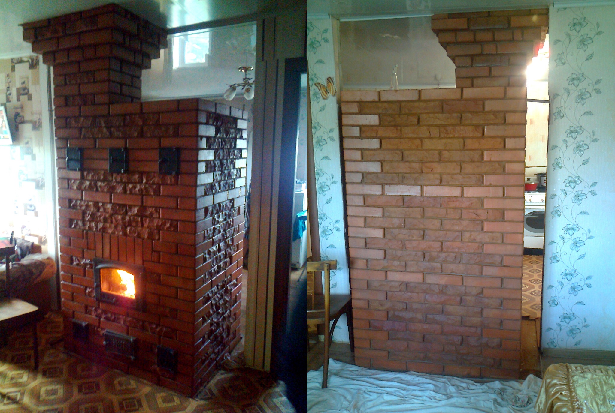

Деревенский Печеклад писал(а):
Где и кем запрещен асбест??? Ссылку на нормативные документы пожалуйста.
О вреде асбеста: вреден только на его производстве, т.к. имеет мелкие размеры и попадая в легкие, забивает альвеолы. Не используется в европе и сша т.к. все основные залежи на территории постсоветского пространства. Поскольку тогда мы были идеологическими врагами и у запада не было возможности закупать асбест у нас, они придумали новые не горючие материалы, которые с успехом используют.
Про печь: сложена довольно аккуратно, приятно смотреть.
По поводу асбеста все верно. Вредно лишь его производство. Снаружи достаточно аккуратно. По противопожарке, да нормы не выполнены. Ни один пожарник это не пропустит.
Отсутствие футеровки и низкое перекрытие топки - недостатки существенные. На срок службы печи влияют крайне отрицательно. Скажем так. На ближайшие годы хватит, но не более. На свои деньги. 100000. За чуть больше предлагался более долговечный вариант.

Белый асбест вроде бы безвреден. Амфиболовый асбест - канцероген. Долговременное нахождение в одном с ним помещении вызывает разные заболевания лёгких и кожи. Однако, однозначного запрета на использование в строительстве в нормативных документах не встречал. Оксана, какой у вас там стоит, вы знаете? Лучше бы выяснить.

Вы же видите,что судя по месту расположения топочной двёрки нет там футеровки никакой,левая часть печи скоро начнёт трескаться если нормально протопить,аккуратней с отоплением хозяйка,если хотите сохранить строение.

Печь трехканальная,130х60.Уже потихоньку топлю.Даже вполсилы отлично прогревает первый этаж.На втором один конвектор на 0,5 кВт плюс тепло с первого этажа,вполне комфортно.Вчера протопила ближе к вечеру,сегодня в 10 утра печь еще ощутимо теплая.Очень довольна.
Разделки противопожарной нет,футеровки нет,поспешили Вы с выбором печника,надо было сначала на форуме пообщаться с ребятами,вникнуть в нюансы,поспешили Вы.

Я б уволил, когда топочные двери поставили на целый кирпич.

Вот , мадам дешевле Вашей. Говорили что не блондинка но ППР по крайней мере надо соблюдать.

Косяки видны,но раз заказчику нравится-значит все нормально.

печь сделана и работает, заказчик вобщем доволен. По моему разводить тут диспут о том " как надо было" некорректно и нетактично. Ложка дорогА к обеду. Дама уже и распрощалась с темой получив своё.
Главные косяки: отсутствие футеровки и ППР.
А много ли футеровок было у Порфирьева например? Там такие печи сплошь без футеровки. Всё дело в кол-ве протопок и качестве кирпича. понятно что этой печи надолго не хватит, а что счас долго, всё относительно...Все мы гости в этом мире... Crying or Very sad
Ну а ППР, так я таких печей сотни перевидел в деревнях.нэт там никаких ППР-ов, дерево вплотняк к кирпичу и пр. Сраведливости ради тут в потолке явно чета засунуто, асбокартон или оцинковка...фотка не качественная-вот вам и распушка.Smile
Такой расклад надо было предвидеть и не подкалывать даму"грудой кирпича" а взять и самому проявить чудеса альтруизма и сделать печь грамотно и бюджетно. Эвона сколько столичных печников...привыкли понимаш богатых клиентов выискивать а для остальных остаются бракоделы. Sad

Что касается ППР,то объясните,пожалуйста,какую роль играет распушка и чем грозит ее отсутствие(только не теоретически,а в реале)
В местах примыкания печи к дереву ВЕЗДЕ проложен асбест(асбокартон наверное),этого недостаточно?
Распушка нужна для многократной перевязки швов у трубы в районе перекрытий. Ну и отдалить дымовой канал от сгораемой конструкции. Если у трубы выкрошится или прогорит шов, а рядом деревяшка, ну, понятно что будет.
Проверьте, что у вас за асбест, ещё раз рекомендую.
