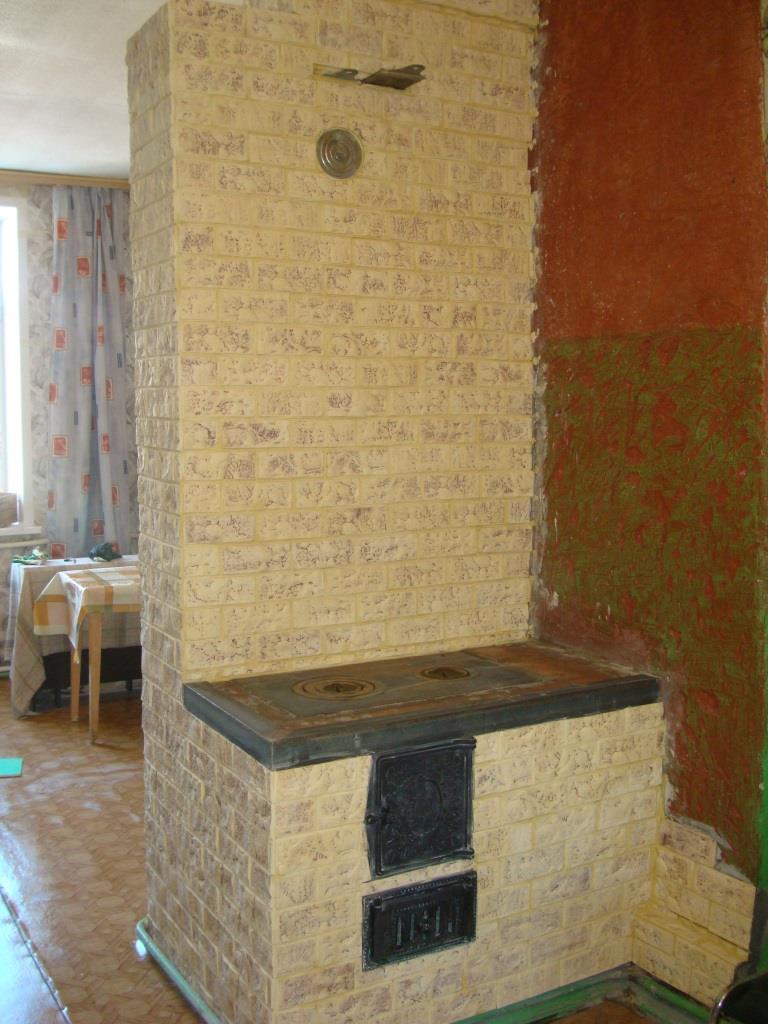

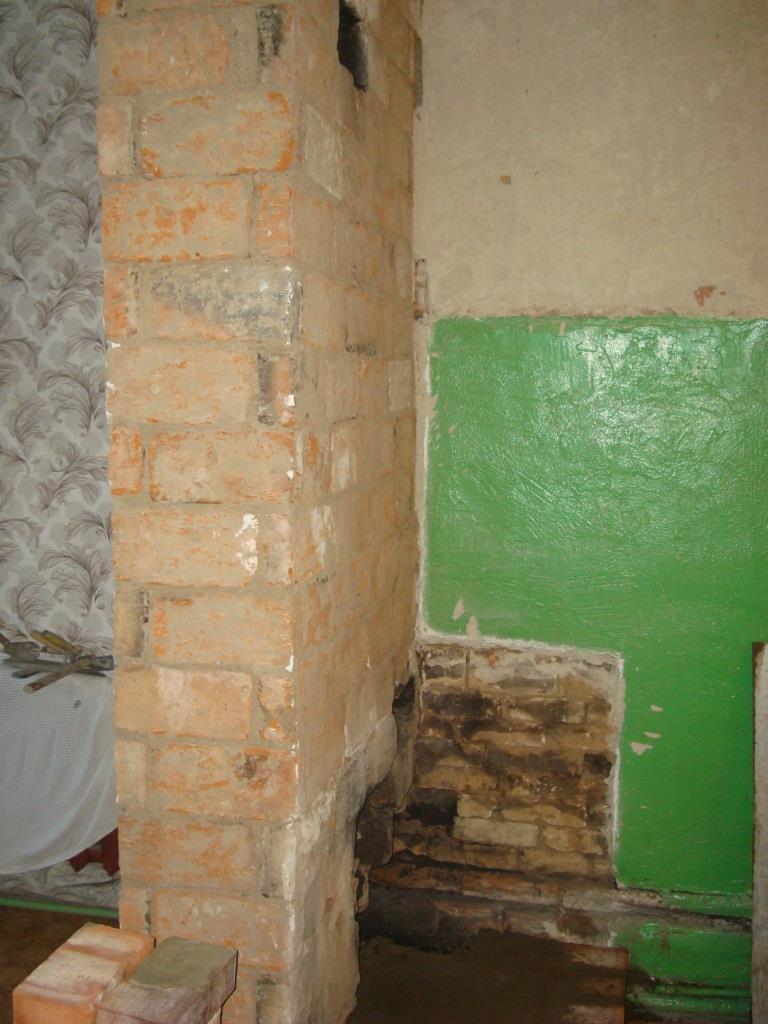

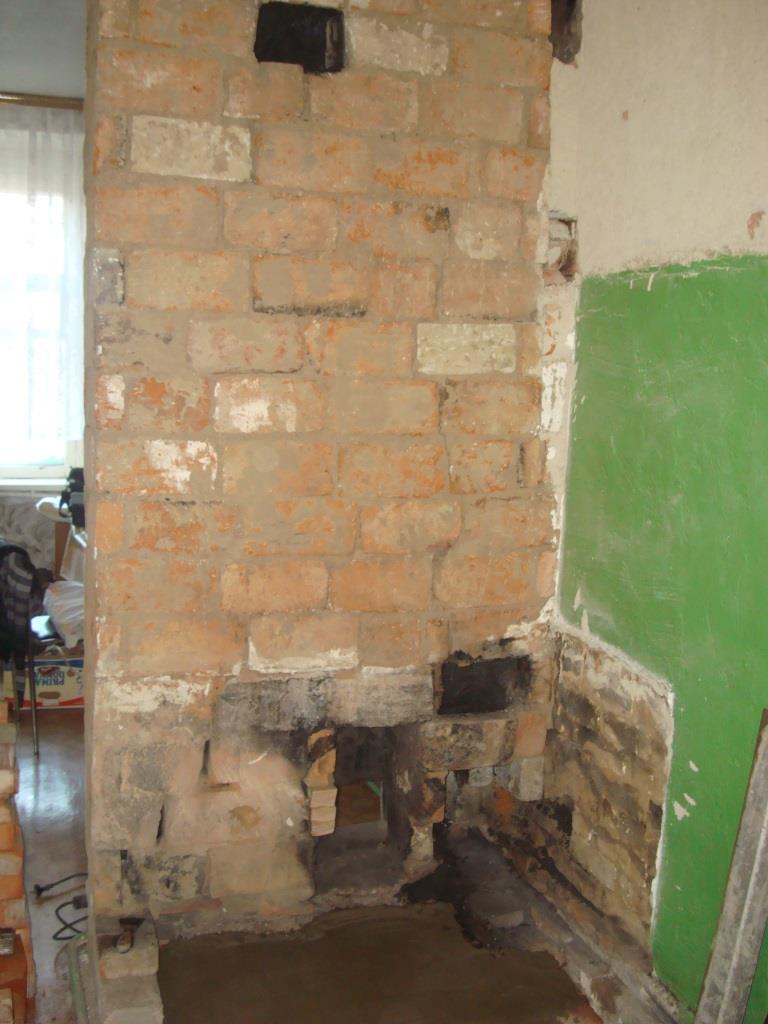

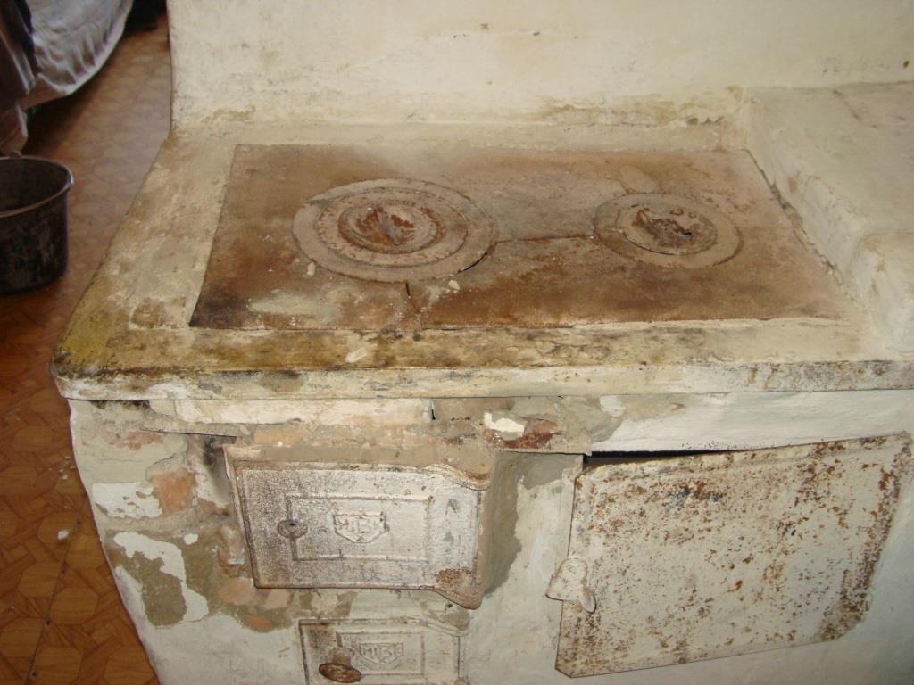

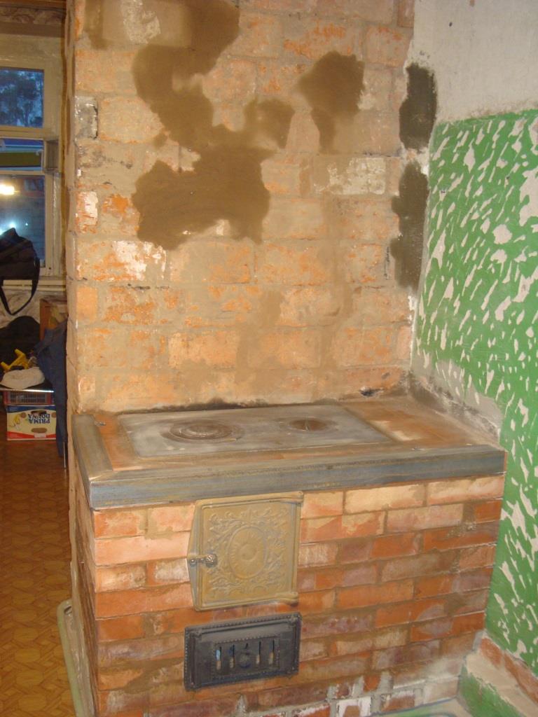

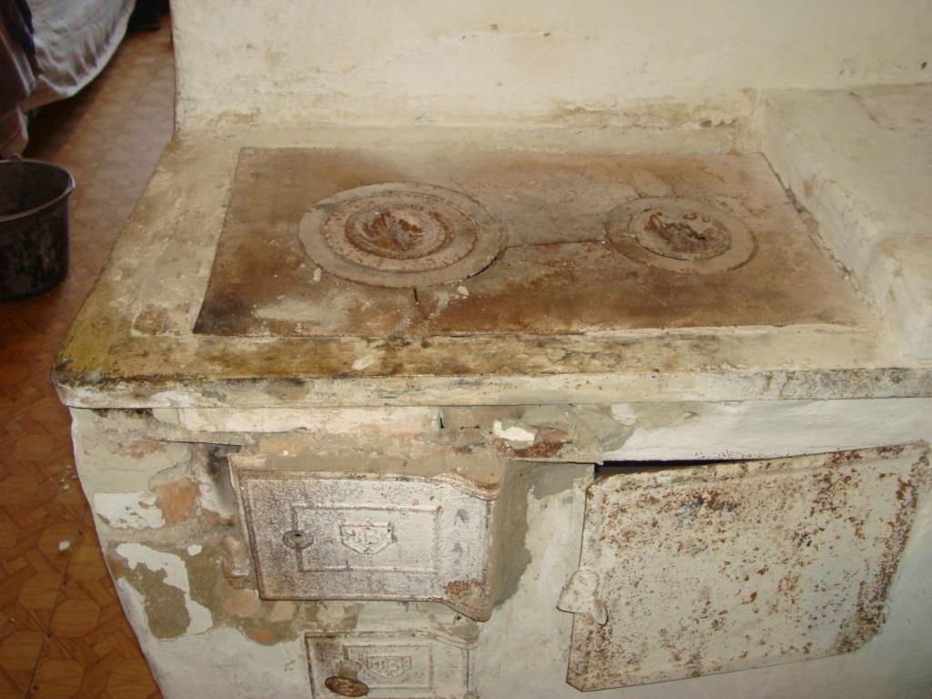

СообщениеДобавлено: Вс 29 Ноябрь 2015, 17:14 Ответить с цитатойВернуться к началу

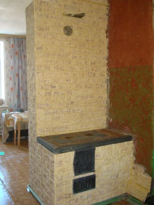

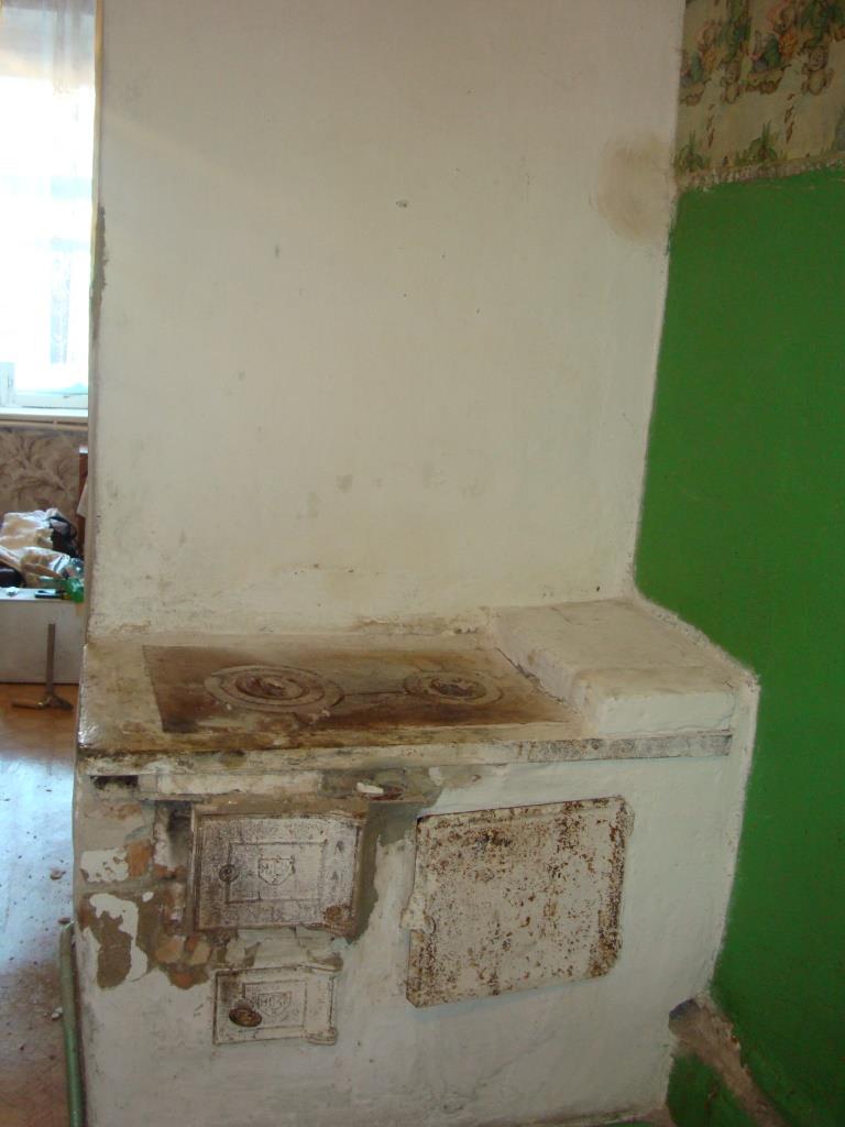

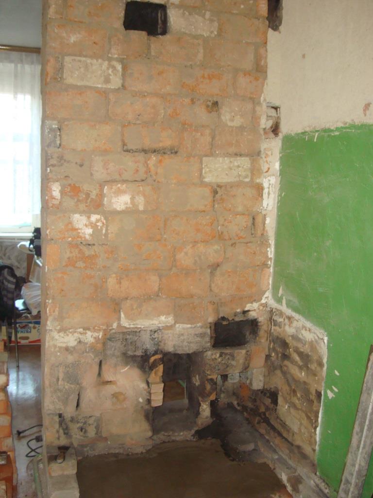

Да это точно. Вот одна из варочных.
 Размер файла:  79.24 КБ
 Просмотров:  800 раз(а)
 Размер файла:  116.73 КБ
 Просмотров:  711 раз(а)
 Размер файла:  108.7 КБ
 Просмотров:  786 раз(а)
 Размер файла:  112.18 КБ
 Просмотров:  750 раз(а)
Владимр
Сообщения: 288
Регион: Липецк
СообщениеДобавлено: Вс 29 Ноябрь 2015, 17:15 Ответить с цитатойВернуться к началу

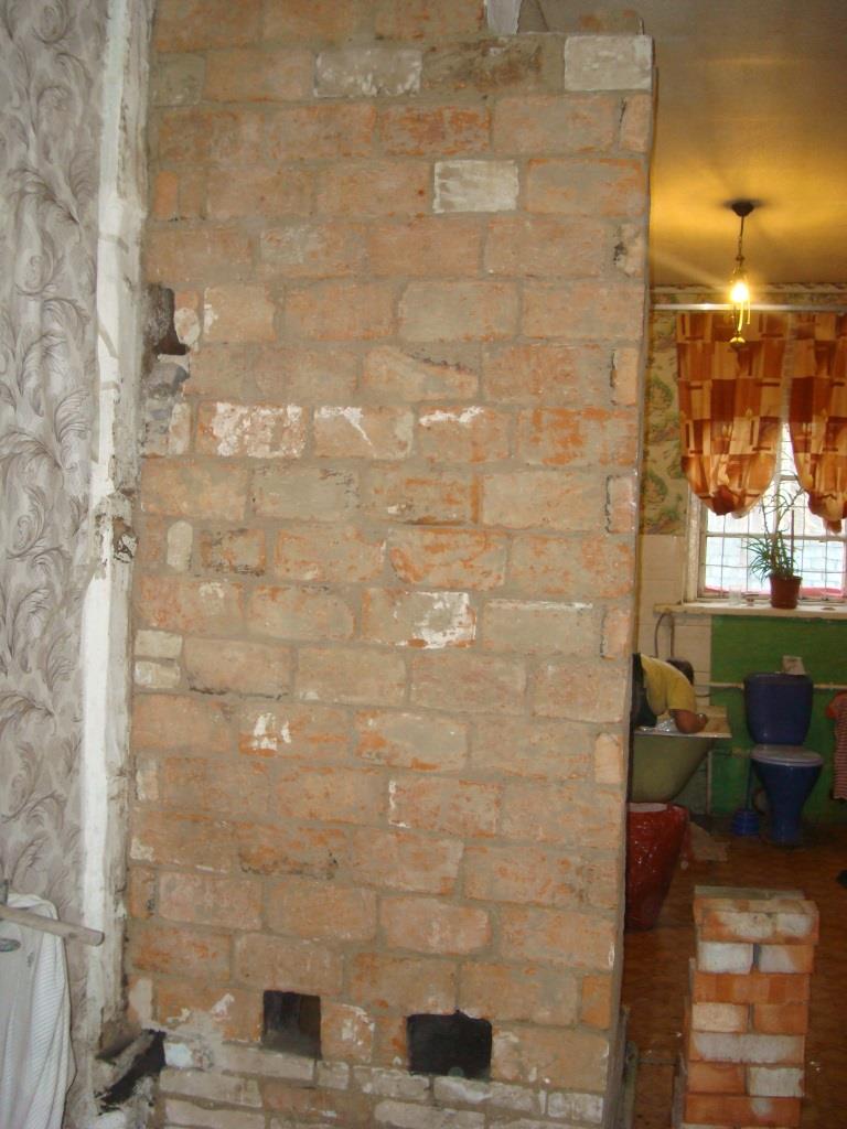

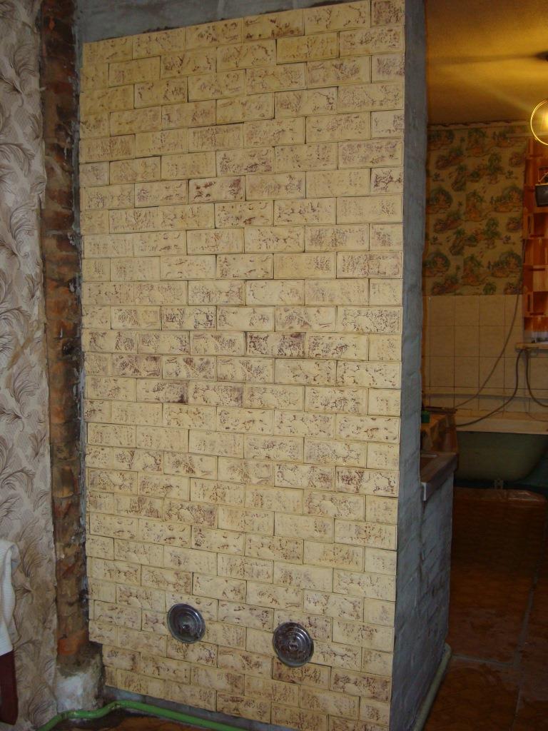

Далее. Да в этой печи щиток на ребро но в кладке присутствует и силикатный кирпич.......Я его попытался убрать но не там то было раствор капец какой крепкий и если хочеш из кладки убрать кирпич то вся стенка звенит как монолит. Я не стал рисковать печь простояла 60 лет и кирпич в норме в щитке.

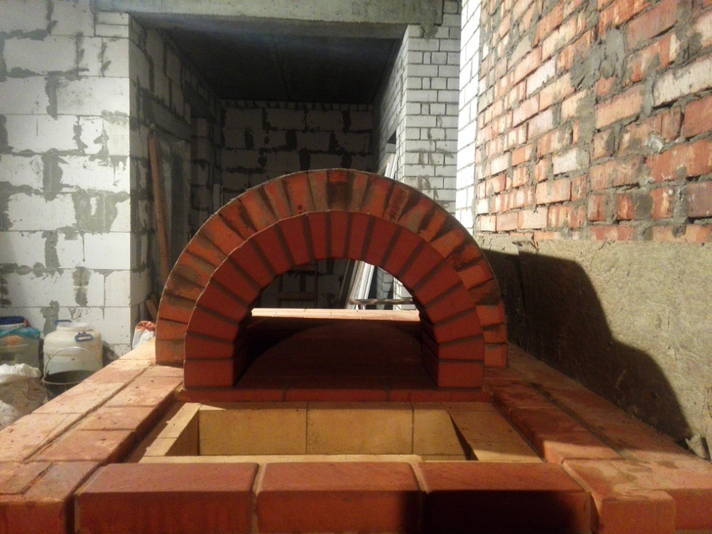

Сам свод ширина 775мм высота 450мм длина 970мм. Вот малая арка как то так. Швы 5мм.
Никак в толк не возьму, почему топочная дверка так расположена? Ведь при готовке аккурат обожжёшься. Не лучше было бы сбоку поставить? И дрова бы по длине топки , а не поперёк, класть удобнее было. Smile

СообщениеДобавлено: Пн 30 Ноябрь 2015, 20:41 Ответить с цитатойВернуться к началу
С боку нет возможности так как проход узкий между помещениями а дверца так высоко так по заказу хозяйки хочу как было только по новому я два ряда сложил и во второй ряд поставил дверцу поддувальную и пришла хозяйка мне нужно как было мне удобно. Хозяин барин.

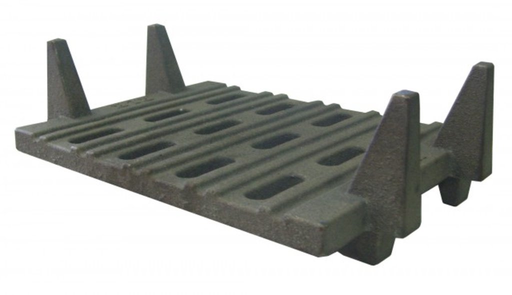

Да по поводу дожига дров в топке русской. у одного обладатель русской печи в топке ровный под и свод без наклона но в самой топке стоят колосники на поду типо подставок и дрова он жгет на колосниках и дожиг дров полный он доволен. Вот на подобии таких колосников ниже фото.
С такой приспособой безусловно проще. И дрова прогорают, и под печи прогревается. Но я-то обычную подовую имел в виду. Smile
