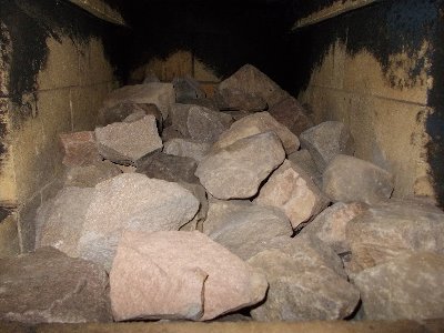

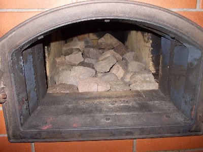

Не точно не керамзит эти из типа шамотный массы и величиной почти с кулак.
Сообщения: 6833
СообщениеДобавлено: Ср 16 Ноябрь 2016, 10:28 Ответить с цитатойВернуться к началу
А если из шамотной массы -то зачем эти камни? Можно с таким же успехом и шамот положить. Хотя раньше ложил "железняк" -пережжённый красный кирпич -по 10 лет стоял. Ничего сним не делалось.
СообщениеДобавлено: Ср 16 Ноябрь 2016, 10:51 Ответить с цитатойВернуться к началу
Так то все верно только наш шамот пылит сильно помниться Бацулин делал закладку их обрезков кирпичных.
СообщениеДобавлено: Ср 16 Ноябрь 2016, 10:56 Ответить с цитатойВернуться к началу
Видел фото где они тоже красным цветом светились правда песочек на зубах скрипел по словам заказчика немного присутствовал я так пару раз печи сдавал когда камни и чугунная запаздовали на объект.

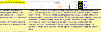

СообщениеДобавлено: Вт 13 Декабрь 2016, 09:52 Ответить с цитатойВернуться к началу
В каменке не место хромистому чугуну (!)
Жаль печники этого никак не поймут ...
Ляхов это понимает и я нашел этому подтверждение в копии его сайта от 2013 года
 Размер файла:  236.22 КБ
 Просмотров:  1335 раз(а)

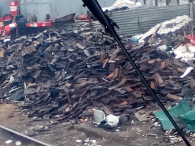

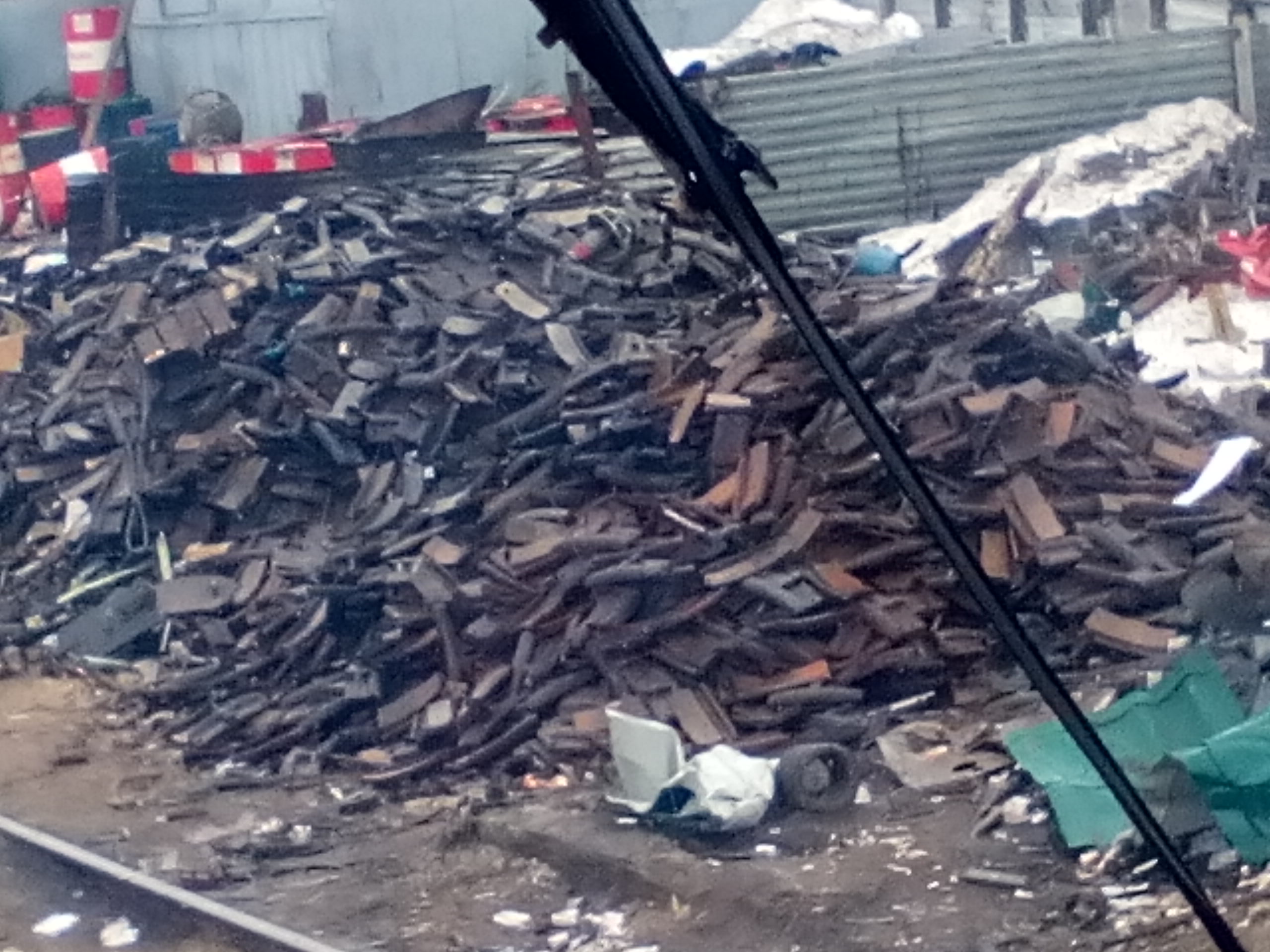

СообщениеДобавлено: Сб 4 Март 2017, 18:23 Ответить с цитатойВернуться к началу
Это 2 кучи колодок...Вчера сфоткал в депо...
 Размер файла:  605.94 КБ
 Просмотров:  1169 раз(а)

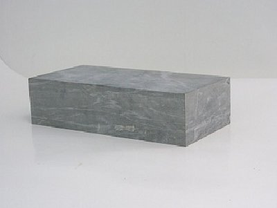

dzzzex
Сообщения: 287
Регион: белгородская область
СообщениеДобавлено: Пт 24 Ноябрь 2017, 07:55 Ответить с цитатойВернуться к началу
селиван виктор, вы советуете талькомагнезит в место чугуна ? вот такой пойдет есле поставить его на ребро в каменке- по параметрам он как обычный кирпич
 Размер файла:  17.26 КБ
 Просмотров:  793 раз(а)
Сообщения: 6833
СообщениеДобавлено: Пт 24 Ноябрь 2017, 08:00 Ответить с цитатойВернуться к началу
Да пойдёт. Но я ставлю не кирпичи -а плиты пилю по размеру каменки и ставлю внуть. Так надёжнее.Ещё и стены внутренние защищаю от вымывания водой при бздавании.

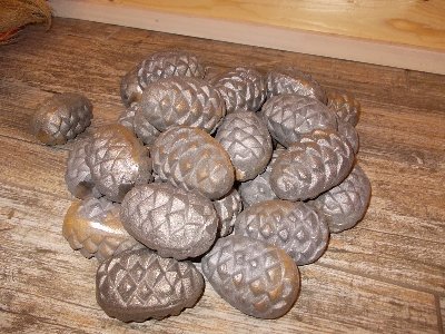

СообщениеДобавлено: Вс 26 Август 2018, 16:35 Ответить с цитатойВернуться к началу
Embarassed Зимой был на ремонте банной печи точнее на чистки каналов сырыми дровами ,заказчик попросил заложить немного чугунна для интенсивности выжигание сажи . Небольшая закрузка шишек чугунных дала результат по выгоранию сажи с потолка при одних и тех же закладках банная печь фильтрующая . Думаю что грамотное дозированное использование допустимо в каменках в закладке под камнями . Просто если зацикливаться о вреде чугуна так можно пойти дальше , на перекрытие чугунные колосники используют как ни крути большинство печников 90 % а там и дверка и литье прочистные и подувало сифонить могут. Посмотрел ролики новые с Ляховым Нижегородское ВЕЧЕ о вреде чугуна сложилось такое мнение что он продвигает СКОРОПАРКИ АКВЫ и другие парогенераторы . Но эти печи тоже сделаны не из Эко материалов ??? Вред нагретого металла тоже не полезен он противоречит сам себе когда говорит такие вещи печникам открыто..Мне кажется тут разумный подход нужен мне в этом плане ШИШКИ и РАКУШКИ от Литкома понравились тем более они их вроде официально делают для этих целей. Не у везде достать можно нефритовые и талькомагнезитовые балочки для перекрытия Материал: Чугун марки СЧ15-32
Размеры, мм: ø62*96
Средняя масса, кг: 1,44
Чугун издревле использовался в банной печи. Чугунные ядра применялись для получения банного пара в военно-полевых условиях, отсюда и пошло выражение «Ядреный пар».
Теплоемкость чугуна на 20% выше, чем у камня, а теплопроводность – больше в 30 раз. Поэтому чугунные ядра в каменке позволяют в несколько раз быстрее прогреть всю каменку и, соответственно, помещение парной.
Чугунные ядра не трескаются и не рассыпаются при резких перепадах температур.
Почему не рекомендуется использовать только чугунные ядра для заполнения всего пространства каменки?
Пар от чугуна очень сухой и горячий. Чтобы сбалансировать его влажность и получить комфортный, мягкий, оздоровительный пар, используется смешанная закладка из чугунных ядер и камней для каменки.
Инструкция по применению:
Выложить чугунными ядрами дно каменки. На ядра рекомендуется уложить специальные природные камни для бань и саун (жадеит, порфирит, дунит, хромит, нефрит и другие) в смеси с остатком чугунных ядер (отношение чугуна к камню должно быть ориентировочно 30/70 в пользу природного камня).
Используя чугунные ядра в смеси с камнями для бани, Вы очень быстро прогреете свою каменку и парильное помещение, и сможете наслаждаться банными процедурами!
 Размер файла:  292.27 КБ
