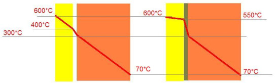

Похвально ваше желание помочь и разобраться самому. Даже время на переделку не жалеете.
Анжей писал(а):
У меня получился "блок-ярус" топки из шамота, который легко изолируется по бокам и сверху.
МаксимИгнатов писал(а):
А боковые стенки нефутерованы для более быстрого прогрева и лучшего прогрева - чтобы нагреть шамот, нужно тоже затратить энергию, а где нет огня (в каналах н-р) много энергии, что сильно сказывается на расходе дров.
У каждой печи есть минимальный объем закладки дров, для ее прогрева. Т.е. прогреть печь "немного" смысла почти не имеет - печь нужно прогревать до ее рабочей температуры. Так вот в моей "частично футерованной печи" печи этот минимальный объем закладки будет меньше, чем при полностью футерованном первым ярусом.
Я не стал полностью все футеровать, чтобы тратить меньше дров при прогреве!!
Вообще, тут мнение практиков и теоретиков на разных форумах разделилось. С тем, что для вывода футерованной печи в рабочий режим потребуется больше дров согласны все. Но сторонники "футеровки"/двухконтурной печи справедливо заявляют, что печь будет более теплоемкой, а их противники говорят, что одноконтурную конструкцию проще контролировать и она быстрее прогревается.
Мое мнение, что шамот имеет смысл ставить только там, где есть высокая температура - нагреваясь до высокой Т, шамот будет передавать ее облицовке. Если шамот прогреется недостаточно, то и облицовке передаст тепла гораздо меньше (чем если бы шамота не было вообще). А ведь между шамотом и красным обязательно зазор для расширений, который в разной степени (в зависимости от наполнителя) затрудняет передачу тепла облицовке. Теплоемкость печи повышается, но существенно увеличивается время прогрева наружной стенки печи. Стенка в четверть кирпича прогреется за 15 минут, 1/2 кирпича около 1,5часа, 3/4 кирпича за 2ч 45 минут.
Если в опускных каналах, сразу за топкой шамотные стенки принесут свою пользу, но и дров конечно потребуют больше, то в подъемном шамот точно не нужен. Подъемный в печи вообще прогревается хуже всех, особенно с большим сечением канала - горячие газы поднимаются по центру канала "стараясь" не касаться холодных стенок. Его пытаются заузить, разделить на два канала сечением по 1/2 кирпича.
И снова про расширение шамота - 1% от размера! Т.е. стенка из шамота 1,5 высотой, во время прогрева "поднимется" на 1,5 см, поэтому зазоры обязательны!!
Анжей писал(а):
Низходящий канал можно модернизировать, добавить рассечку и т.п.
Это в любом случае - прогреть канал с таким сечением будет очень сложно.

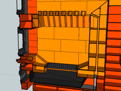

После душевных и мозговых терзаний, хоть и скупых, но грамотных подсказок опытных знатоков, все таки решил пожертвовать теплом перекрыши первого яруса и чуть большим количеством дров для прогрева печи. Взамен получил более надежную конструкцию (как мне кажется) - независимое/не нагруженное перекрытие топливника. В старом варианте, несмотря на все правила укладки шамота, был риск "расползания" кирпичей, а под нагрузкой второго яруса еще и растрескивания.
Плюс увеличил сечение входа воздуха до 3/4 кирпича, но второй ярус и трубу в четверик пока оставил. Также переделал "сопло" подачи ВВ по задней стенке топки и увеличил сечение входа воздуха в каналы подачи ВВ по бокам топки.
Еще изменил конструкцию каменки - вместо колосника спрятал камни в две квадратные трубы 120*120*4 мм. Если будут прогорать, буду менять через дверку каменку. Хотя объем камней существенно уменьшился, но для такой маленькой "комнаты прогрева/нагревания" и для меня должно хватить. К тому же не придется накаливать камни для сгорания сажи. Пар будет с привкусом металла, но без запаха сажи и копоти. Если что буду подтапливать верхнюю топку не только летом.
Прошу ответить на важные для меня вопросы:
1 Будут ли нормально работать опускные?
2 Не развалится ли футеровка? (часть со стороны топки будет подниматься сильнее)
3 Справится ли узкий подъемный?
4 Оставить/убрать рассечки во втором ярусе?
5 Справиться ли труба в четверик?
Также с благодарностью приму любые замечания и предложения по улучшению печи

СообщениеДобавлено: Вт 1 Март 2016, 23:35 Ответить с цитатойВернуться к началу
Для 7-ми кубарей объём закладки д.б. не менее 4-х вёдер 12-ти литровых.
МаксимИгнатов
Зарегистрирован: Сб 20 Февраль 2016, 17:36
Сообщения: 41
СообщениеДобавлено: Вт 1 Март 2016, 23:59 Ответить с цитатойВернуться к началу
Ну да, в эти трубы войдет ведра два, не больше.. Еще я опасаюсь, что трубы под своим весом и с камнями со временем разрушат красный кирпич, на котором лежат.. Прав?
Сообщения: 6016
СообщениеДобавлено: Ср 2 Март 2016, 00:37 Ответить с цитатойВернуться к началу
"А то как же..." (С)
МаксимИгнатов
Сообщения: 41
СообщениеДобавлено: Ср 2 Март 2016, 00:46 Ответить с цитатойВернуться к началу
Досадно, что бы там придумать..?
А футеровка то хоть будет держаться при таком разделении ее на два участка? Ну не хочется мне опускные футеровать - тогда там для них и места не останется, а по другому перекрытие не сделать...
Сообщения: 6016
СообщениеДобавлено: Ср 2 Март 2016, 11:19 Ответить с цитатойВернуться к началу
1. А Вы выложите различные "зоны" самостоятельными колодцами Razz ...
2. Можно и не футеровать, но это не улучшит огнестойкости на 3-4-том часу вытопа.
3. "места не останется" - отмазка ... таких... ПЛАНировщиков Sad
4. Опускного/подъёмного достаточно и 180х130.
5. Но Вы "рисуете" т.н. прямоточку, а это - не самое оптимальное решение.

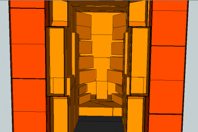

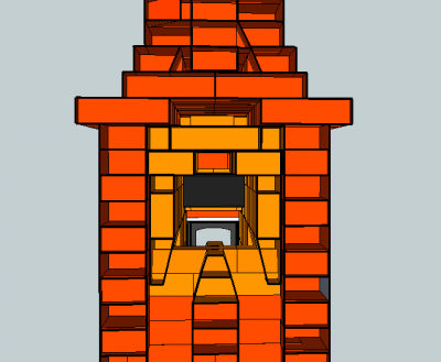

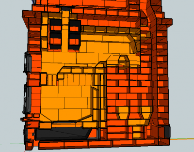

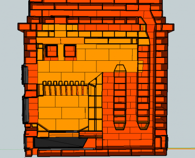

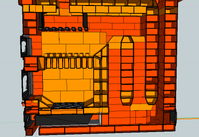

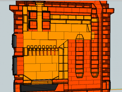

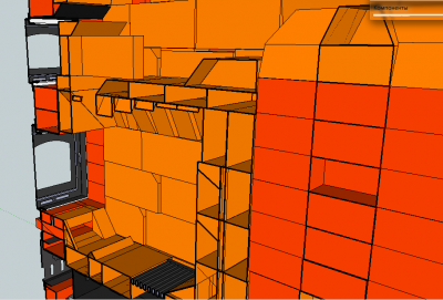

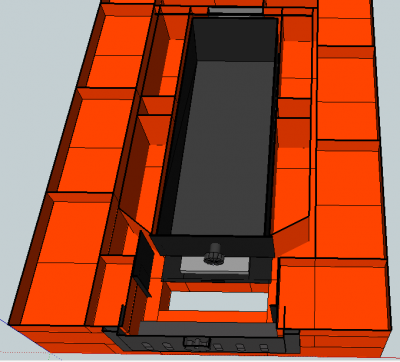

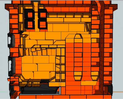

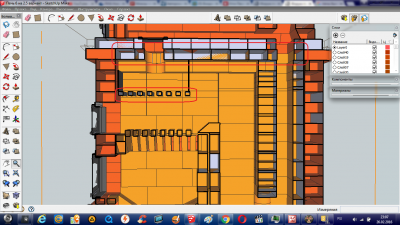

СообщениеДобавлено: Пн 7 Март 2016, 21:01 Ответить с цитатойВернуться к началу
Как показывает статистика, тему смотрят пару десятков человек в день. Для всех смотрящих размещаю "последнюю" версию. Может кому нибудь пригодится или подтолкнет к собственным мыслям.
По изменениям:
Топка стала подовой, но колосник для дожига углей и очистки от золы. Зольный ящик по прежнему регулирует подачу воздуха к колоснику, или при необходимости его полностью перекрывает.
Добавлен воздух в топке к дровам и к хайлу к не сгоревшим летучим. В самом низу, по бокам от зольного ящика (но отделенного от него кирпичной перегородкой) во всю длину топки имеется сплошная полость для подачи ВВ. Выдвигая шамотные кирпичи футеровки во внутрь топки, появляется канал между футеровкой и облицовкой. Если срезать у кирпича угол, появится отверстие для выхода ВВ. Также, немного выдвинув одни кирпичи относительно других, можно решить проблему, когда полено лежит вплотную к стенке топки, где нет зазора для воздуха и нормального горения..
Над хайлом из топки, появился рассекатель пламени и завихритель, направляющий струю огня к опускным. Рассекатель делит поток и прижимает его к стенкам, в каждой из которой по два отверстия ВВ. Рассекатель и стенки в этом месте вероятно будут раскалены (или очень сильно нагреты) и вкупе с подогретым воздухом будут поджигать остатки летучих, которые еще на пути к нему активно перемешиваются косыми опорными кирпичами с разным углом наклона (держат перекрытие топки) с ВВ, поступающим через зазоры между упомянутыми косыми... Короче, если внимательно рассмотреть картинки и вклучить воображение, можно все описанное увидеть.
Конечно, печь требует настройки, экспериментов, некоторые отверстия будут заткнуты, но лучше сделать и заткнуть, чем жалеть, что не сделал, когда была возможность.
