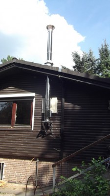

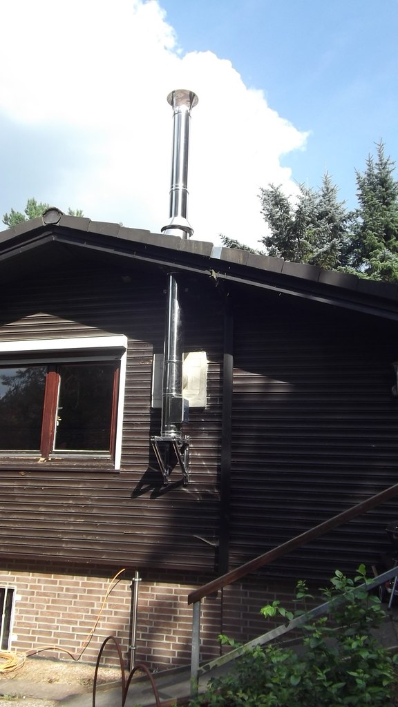

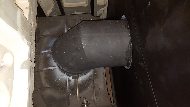

Заказчик заказал альтернативное отопление именно в холода на случай "форс..." (машинку для стрекотания в ухе). Получил "не стрекочет и в ухо не лезет". При этом он не скрывал отсутствие в доме приточной вентиляции и готов был всё показать (или нет?). При полной прозрачности места установки от заказчика продаван получил прибыль и при этом не кается, что возомнил себя компетентным и даже считает себя "коллегой" у печников. Ищет пути оставить у себя прибыль за "неработающий дизель"- ведь уверял, что отремонтирует. Не смог, а брался, так найди в себе силы больше никогда не браться, а деньги по суду плюс деньги за экспертизу легко заберут, если жажда прибыли затмит мозги и всё не решится в досудебном порядке. Клиент всегда прав, особенно если явно видно, что машинка, предназначенная для стрекотания в ухе, не стрекочет, да и в ухо не лезет.
Чем сильнее мороз, тем мощнее работает этот морозильник, можно мясо хранить

Возможности смонтировать с разгонным участком не было, так как строение печи не позволяет вывезти трубу вверх. По факту можно было пробовать поставить разгонную часть установить тройник, но это лишние углы и печь камин отодвинется от стены.
Вы сами себе противоречите.Я вижу возможность и знаю как это сделать,а вы нет.В этом вся и разница

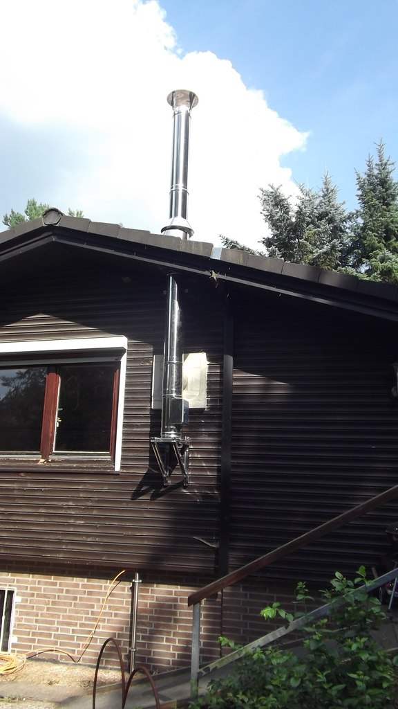

Сейчас повсеместно ставят такие трубы на улице для дачников. Они возможно зимой вообще не ездят на дачу.
Вот именно...
И в то же время они пущены в части государственных норм "на самотёк".
Каждая фирма разрабатывает правила сама себе по своему усмотрению.
И такая практика официально закреплена в СНиП.
Пусть, мол, производитель определяет.
Вот, в частности http://forum.stovemaster.ru/download.php?id=31429
Пример из жизни. Недавно РПО снизошел до печников России, разрешив им "в последнюю секунду" (скорее для приличия - согласовано, мол, с общественностью) формально поучаствовать в разработке проекта новых государственных печных норм. Я успел предложить, в частности, восстановить нормы на противопожарную отступку от "голых" металлических печей и труб, поскольку такие нормы когда-то были, а потом их в ходе "реорганизаций" норм в 1976 году куда-то затеряли.
Так вот С.В.Кириллов на дыбы встал. Нет, мол, такого понятия одинарной металлической дымовой трубы. Дескать, нынешний СНиП разрешает только двухслойные металлические трубы с тепловой изоляцией (то есть "противопожарные", как часто говорят, хотя они на самом деле противоконденсатные и разработаны для котлов и для печей тления).
А куда девать однослойные голые металлические трубы? Как их можно игнорировать, когда они самые многочисленные печные трубы в российском простонародном быту. Это ведь миллионы времянок, бань, сараев. Садовых домиков, наконец. Да и за рубежом их до сих пор полно. Во всяком случае в виде стартовых трубных стояков. И в потребительском плане они по сути являются неотъемлемым элементом «буржуечного» отопления.
http://www.stroiteli.info/showthread.php?3036-%DE%EC%EE%F0-%EF%F0%EE%F8%EB%FB%F5-%EB%E5%F2-%D5%E8%EB%FC%E4%E0-%F1-%EF%E5%F7%EA%EE%E9
И надо знать, на каком минимальном расстоянии их можно располагать от стены. А то даже Устав внутренней службы СССР когда-то по недоразумению формально разрешал располагать буржуйки и голые трубы всего в 25 см от брезента палаток!

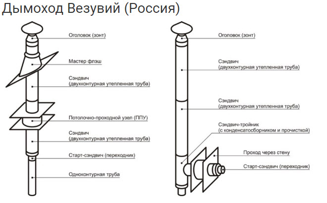

Всем доброго здравия! Простите, если неточно выражусь: Почему не было установлено ревизионная дверца на дымоходе? Вроде той, что на фото. Через эту дверцу можно бы было аккуратно "разогнать" тягу той же газеткой.
Дверцу развернуть в сторону окна,чтобы в -30 зимой вытянувшись с подоконника "разгонять" тягу Razz Laughing

Dreamdavids писал(а):
Вопросы выдавливания холодной "пробки" решается установкой в топку очага тепловентилятора. Не нужны газетки,дверки и в -30 делать манипуляции с газетками и по сугробам вокруг трубы.

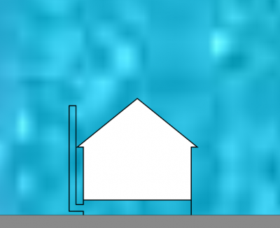

СообщениеДобавлено: Ср 18 Май 2016, 10:48 Ответить с цитатойВернуться к началу
Думаю, что причиной постоянной обратной тяги является плохая герметичность строительной конструкции дома.
Давайте рассмотрим гидравлическую модель дома. Мысленно погрузим модель дома под воду.
Если оболочка дома герметична, то воде, какой бы тяжелой по сравнению с воздухом в доме она ни была, не удастся заполнить внутреннее пространство дома (обратная тяга отсутствует).
Если контур дома пропускает достаточное количество воздуха в верхней его части, то присутствует свободная и естественная утечка воздуха в атмосферу. Такая незапланированная вытяжная вентиляция...
Мысленно проткните крышу модели - воздух пузырями пойдет вверх, а из трубы начнет поступать вода, которая заполнит весь внутренний объем дома.
Возможно, кровля сделана не качественно и суммарная тяга, создаваемая этими неплотностями превышает тягу дымовой трубы.
В ветреную погоду, когда тягу трубы усиливает эффект инжекции, печь работоспособна.
На некачественность крыши указывает и неравномерное снежное покрытие зимой.
Сергей спасибо за Вашу подсказку.

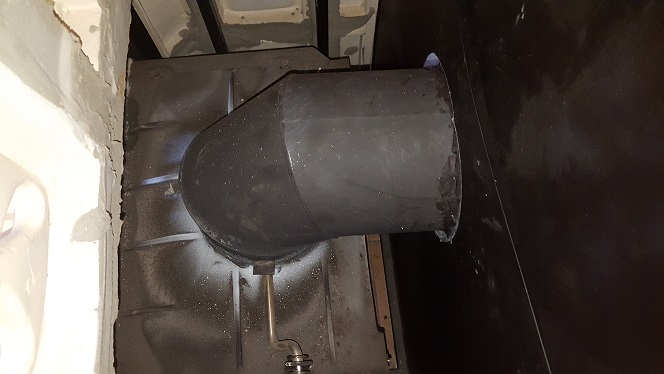

СообщениеДобавлено: Ср 18 Май 2016, 14:27 Ответить с цитатойВернуться к началу

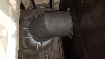

Подскажите пожалуйста:
1. Если поставить конфузор, поможет ли он в устранении обратной тяги?
2. А также есть ли смысл утеплить место подключения печи (там где на фото иней).
 Размер файла:  6.61 КБ
