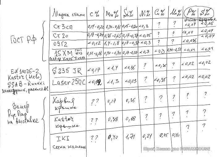

У некоторых моделей каменок-"буржуек" внешний кожух не держит нагрев от стенок топки/каменки от слова "ва-а-ащще!"
"Цветёт" всеми вариантами побежалости...
И это наблюдается даже в тех зонах, где весь предусмотренный объём заполнен каменной загрузкой
   хотя-а-а.... кто же признается (добровольно, что-бы не под пытками/полигафом), что первую протопку выполняли в режиме "жёсткой экономии" каменной закладки...

Бегло глянул ГОСТ Р 71108-2023 " Печи для саун...." (подготовленного с участием Альянса) - увы ничего в отношении покрытия печей не обнаружил (посмотрю еще повнимательнее).
Зарегистрирован: Пн 17 Ноябрь  2008, 18:32
Сообщения: 5703
 Добавлено:
Пт 10 Октябрь  2025, 21:08
| Андреев Максим писал(а): |
| Бегло глянул ГОСТ Р 71108-2023 "Печи для саун...." (подготовленного с участием Альянса) - увы ничего в отношении покрытия печей не обнаружил. |
Это для финских печей, фактически...
Типичный стандарт. Энергетические показатели. Экология.
А сталь там котельная  https://www.forumhouse.ru/posts/32471838
А наши банные печи в основном бывают  нержавеющими.
Хотя и на нержавейке бывает ржавчина. И на сетках тоже.
И не только как декоративный недостаток.
Ладно. Вопрос интересный. Держите нас, пожалуйста, в курсе.

Сб 11 Октябрь  2025, 04:29
| Юрий Хошев писал(а): |
Это для финских печей, фактически... |
Да, марка финская.
За табличку, спасибо!

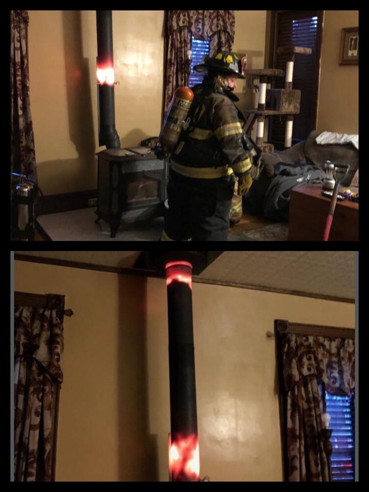

5) Определение Шестого кассационного суда общей юрисдикции от 14.06.2023 по делу N 88-13602/2023, 2-750/2022 (УИД 18RS0011-01-2022-000936-40)
Категория спора: Страхование имущества.
"В материалах дела имеется постановление об отказе в возбуждении от 08 июня 2021 г., из которого следует, что вероятной причиной пожара явилась теплопередача от боковых поверхностей дымового канала (печной трубы) на горючие строительные материалы перекрытия бани с последующим воспламенением и распространением на стропильную систему бани в связи с неправильным устройство дымохода отопительной печи бани, а именно ввиду недостаточной разделки от дымохода печи до горючих конструкций потолочного перекрытия бани.
Суд апелляционной инстанции указал, что, однако, данный вывод должностного лица носит вероятностный характер, не подтвержден какими-либо пожарно-техническими исследованиями, либо экспертизой и по существу, основан лишь на объяснениях самого С.А., который ночью обнаружил горение обрешетки кровли бани в месте примыкания бани к сараю. При этом из его же объяснений также следовало, что в бане была установлена печь заводского изготовления, дымоход печи выполнен из нержавеющего металла. Дымоход присоединялся к деревянным перекрытиям бани через металлический лист, также через металлический лист крепился к деревянной обрешетке кровли. Баню он закончил топить около 19 час. 30 мин., т.е. почти за 6 часов до обнаружения пожара". |
Классическое развитие ситуации с "придушенным" горением целлюлозного топлива, за 3-4 часа горящая сажа, не уделённая своевременно   , "успела добраться" на уровень деревянных конструкций...   [/b] |
Наткнулся на хорошую Советскую книгу (цитата):
«На прогревание кирпичных разделок необходимо время. Иногда оно бывает весьма значительным. Опыты свидетельствовали о том, что максимальный нагрев конструкций может происходить после понижения температуры в печи.
Отмеченное обстоятельство имеет большое практическое значение. Известно немало фактов, когда пожары возникали спустя много времени (6—8 и более часов) после топки.
Пожар может произойти уже после того, как печь истоплена, если отсутствует непосредственное воздействие продуктов горения на сгораемые элементы, а имеет место прогрев исправной, но имеющей заниженную толщину разделки. Начало загорания и момент обнаружения пожара (если он возник в конструкциях здания) обычно не совпадают, Пожар может быть обнаружен спустя некоторое время после его начала. При расследовании пожаров, связанных с печным отоплением, эту особенность необходимо учитывать».
«МЕТОДИКА УСТАНОВЛЕНИЯ ПРИЧИН ПОЖАРОВ ОТ ПЕЧНОГО ОТОПЛЕНИЯ» Б.В. Мегорский, Москва, 1961.
(скачал здесь: https://vk.com/wall-156907693_84)

*Например, очень трагически развивается ситуация с трубами "сандвич".
Когда-то они предназначались для наружных оголовков труб для котлов (чтоб не промерзали и не было конденсата).
Потом стали использоваться и как средство дополнительной пожарной безопасности (например, при проходке труб через перекрытия).
Затем и вовсе стали тепловыми экранами всей трубной системы от печи до конька.
И это стало успокаивающим фактором для массового обывателей.
И "общепризнанным" и "очевидным" доводом для уменьшения отступок.
Но именно за счет сандвичей пожарная опасность может резко повыситься.
Никто же в быту не контролирует СНиПовские безопасные температуры трубы.
Стоит лишь "перетопить", или нарушить теплоизоляцию или допустить горение сажи в трубе, так тотчас возникнут деформации, последствия которых не увидишь "до пожара".
