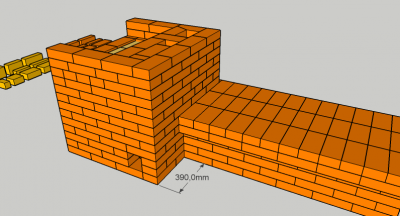

у профи заготовок и рисуют быстро, раз обещал. Просто хотелки меняются, тоже быстро ))
Вот размеры шведки 4*3,5 с лежанкой,

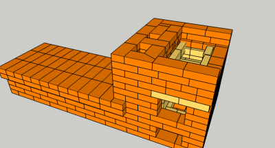

СообщениеДобавлено: Сб 8 Апрель 2017, 12:46 Ответить с цитатойВернуться к началу
со стороны спальни и слева, не думаю что будет сильно отличаться

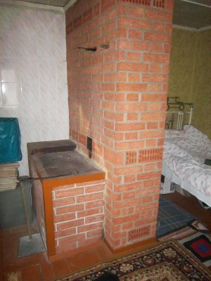

а сейчас щиток на чём стоит, не видно? Лежанка по себе не очень тяжёлая, но если щиток стоит на фундаменте, а она чуток просядет, будет трещина, надо каналы соединяющие Щ и Л дополнительно загильзовать вставкой из нержавейки с уплотнением базальтовой ватой
Трубу от буржуя конечно надо через щиток, кое-что ещё и подогреет.
В моём понимании сейчас у вас что-то типа
Оно то не видно, но да, судя по всему, на фундаменте.
А конструкция сейчас у меня один в один, но только тут красивая, а у меня, ужас!
Crying or Very sad
И щиток на фото широкий, мой, кажется уже...

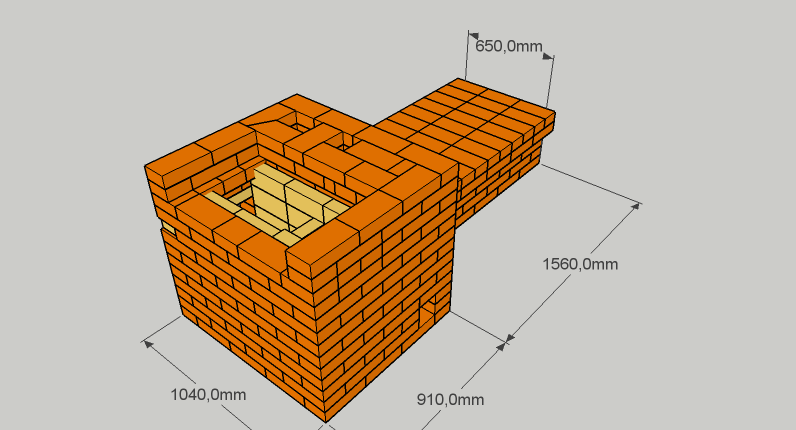

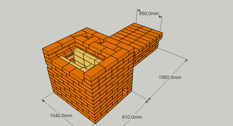

прикинул во вам с лежанкой.... Пользуясь Вербным Воскресеньем("работать няможна" Smile ) забыл правда основную задвижку изобразить...думаю это не проблема. Sad

6 рядов каналы, греются? Потом пересохрани в хорошем качестве, не видать толком
СообщениеДобавлено: Вс 9 Апрель 2017, 17:17 Ответить с цитатойВернуться к началу
что не так так с 6 рядами?
отмерь от низа положенные по вашему снипу 2- или 3 ряда глухих и всё получится.Считай что они есть. если нет -радуйся что самые нижние ряды" не нагреются сильно и не запалят пол" Smile
Что не так с качеством? у меня всё загрузилось без проблем. проблемное качество тут просто не загрузится
СообщениеДобавлено: Вс 9 Апрель 2017, 17:37 Ответить с цитатойВернуться к началу
ну объёмные такие получаются, обычно вижу рисуют 28*13. Себе правда 5 рядов оставил, но подвёртка в 3 ряда. А тут её нет, вот спросил.
Качество, скачал джипег, не могу прочитать никаких подписей, если я не смог, дедушка точно не сможет. Хотя...
