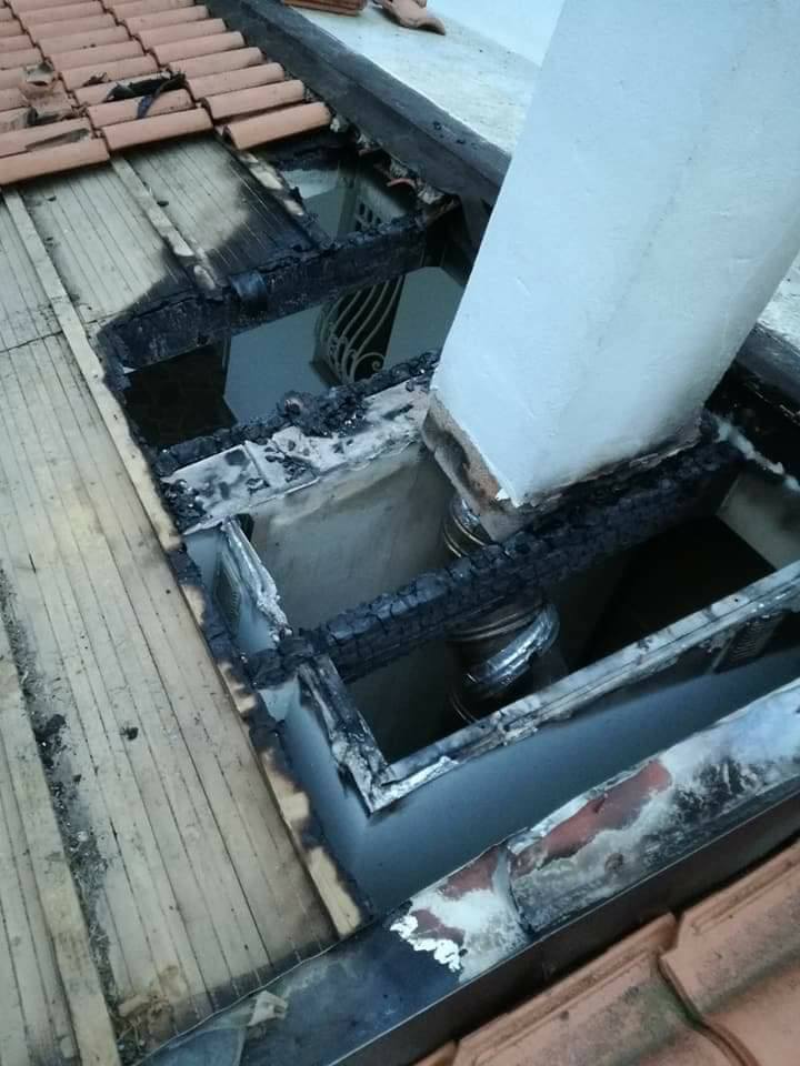

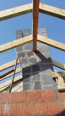

Вот тоже интересное фото от Андрея Алексеевича.
Печник-монтажник построил. А истопник-дачник проверил.
И сделал свои выводы.
Дымовая труба, надо сказать честно, выстояла... Very Happy
Кстати, инструкции по этим камино-печам (каминным вставкам) написаны порой просто ужасно. Даже у немцев.
Но печники иногда "клюют" не глядя.
В том числе и потому, что в газовых котлах такое встречается часто. Обложат всю трубу стекловатой. А труба не дымовая, а вентиляционная (со смесью дымовых газов с воздухом) - не горячая. И пока стекловата не промокнет водой от случайных протечек и не осядет под своей тяжестью, все остается благополучным.

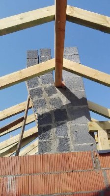

Возвращаясь к анализу этого фото, можно предположить, что, может быть, "виноват" не плотник, а печник. Surprised
Конек со стропилами, наверное, был уже "на месте". Печник потянул трубу, наткнулся на этот коньковый брус и стал выходить из положения.
Но если бы он заложил в печь металлический уголок (или швеллер, или стягивающий каркас-обруч) и положил деревянный конек на этот уголок с должной отступкой, то было бы все нормально.
Не учитывая, подвижек печи относительно дома, конечно... Very Happy

Короб делают на кровле и заполняют его теплоизляцией. И делают это обычно кровельщики . С этими всякими современными кровлями -много заморочек. Я даже в договоре указываю -проходку через кровлю -должны делать только кровельщики. Я указываю ППР расстояния. Да сэндвичи у меня только самодельные. Вытряхиваю из заводских "требуху" пожароопасную и забиваю нормальную муллитокремнезёмистую изоляцию и сплю спокойно.
Кто нибудь разбирал сэндвичи? -я когда первый раз разобрал сэндвич -у меня кепка на голове поднялась от ставших дыбом волос.
СообщениеДобавлено: Вс 17 Декабрь 2017, 16:32 Ответить с цитатойВернуться к началу
