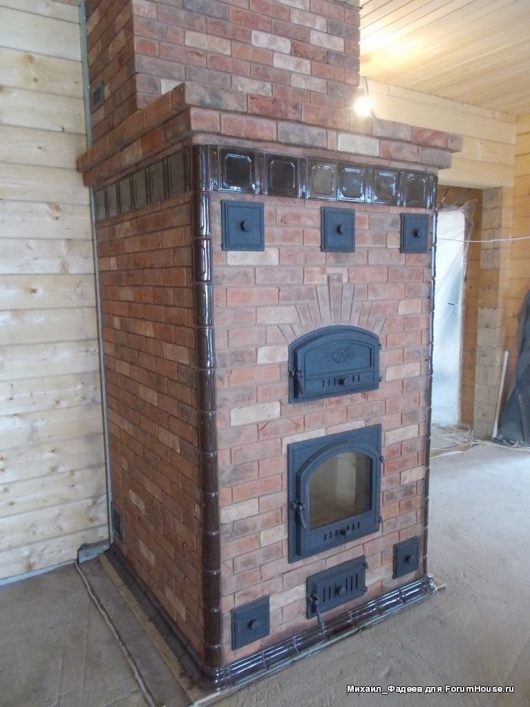

Михаил Фадеев подскажите на что вставки - изразцы клеили ? Нашел вашу фото на Форум Хуасе просят на ручную формовку в бане пару штук прикрепить для декора уже поверх готовой печи , так как рабочие плотники скололи при отделки парной . Спасибо

О, вариант исполнения точь-в-точь как у меня было задумано! Razz
Тоже кирпич ручной формовки и окантовка по периметру изразцовыми плитками Smile
Так же было бы интересно выслушать автора данной печи, а именно - на что клеили, крепили ли дополнительно на проволоку и главное, как сейчас ведут себя вставки на уже эксплуатируемой печи.
P.S. Мы клеим вставки и карнизы, как здесь ранее советовала Наталья Михайловна, на термоклей WT Universal HM, но печь пока в процессе кладки Smile

На физически нестабильном основании ЛЮБОЙ клей - времянка. Обязательно нужно как-то ещё крепить.
Даже клей имеющий после высыхания некий процент эластичности? Surprised
Прикидывая физику процесса я прекрасно понимаю, что при циклах "нагрев/остывание" кирпичная кладка будет подвижна (незначительно, но будет), но думаю, что не стоит так категорично заявлять про ВСЕ клеи Smile
Ну и опять же, "времянка" поняние растяжимое - это могут быть и десятки лет Very Happy
Даже клей имеющий после высыхания некий процент эластичности?....
Даже с "процентом эластичности" )). Эта "эластичность" обеспечивается способностью молекул современных полимеров удерживать на своих "хвостах" воду. Эта вода не является химически связанной. Она всё равно связана физически. Эта связь непрочная. И рано или поздно всё равно будет потеряна. Для надёжного крепления - нужно привязывать или устанавливать паз в паз. Если временной лаг 2-5 лет приемлем - то клейте.

Дмитрий, и еще вопрос - это теория или Вы с подобным столкнулись на практике? Smile
Дмитрий Галанин
Сообщения: 1381
СообщениеДобавлено: Ср 27 Июнь 2018, 20:06 Ответить с цитатойВернуться к началу
Это теория, многократно проверенная на практике )))
