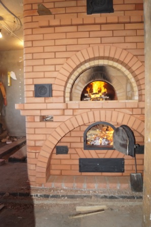

Отыскала фотку трубы:

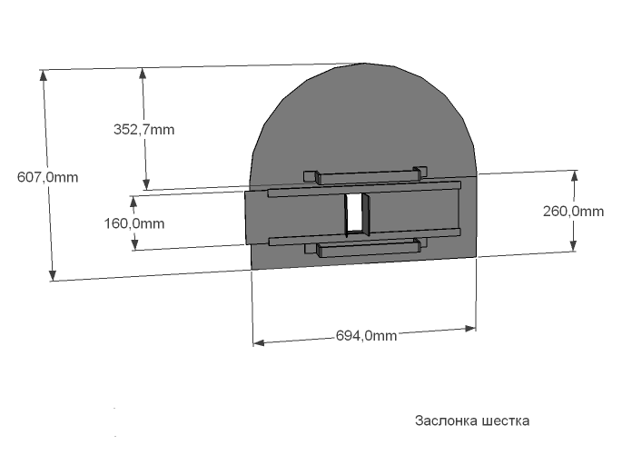

Марианна писал(а):
Андрей .. писал(а):

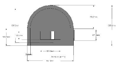

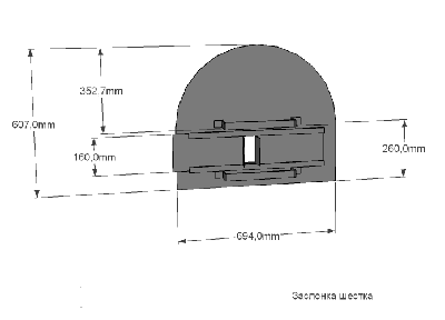

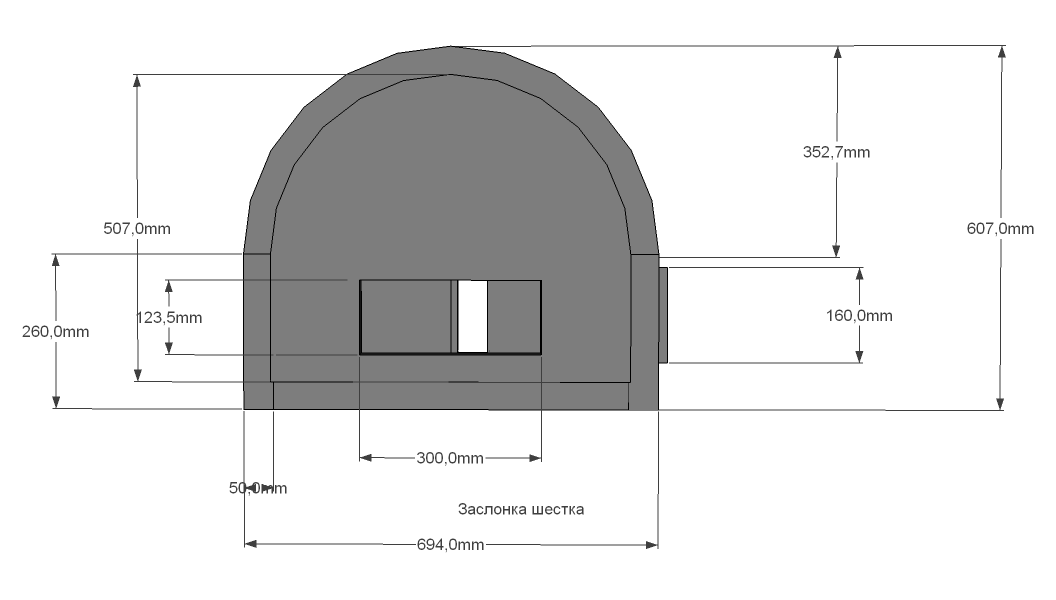

И всё же по трубе хочу Вас спросить, Марианна...Что печник Вам советует, переделать на меньшего сечения, пятерик ? Если вдруг понадобится топить обе печи одновременно, то его тяги не хватит. А если точно только по отдельности - можно подумать о перекладке. За дверками ещё половинки вмазаны ? Twisted Evil Зачем тогда дверки вообще ? Есть специальные прочистные дверки, их надо было ставить, а не эти, поддувальные. По холодному воздуху в арке...Караул !! Там что, открытое отверстие в трубу ? Гениально... :hi Снимаю шляпу.
Нет, переделывать не предлагает, предлагает на 1 метр нарастить в высоту. Дверки я покупала - красивые Confused Тот печник даже не сказал, что они поддувальные, а не прочистные. Я вообще всегда думала, что поддувальные все вытянутые, а не квадратные... Shocked
Нет необходимости наращивать трубу. Если будут убраны все паразитные подсосы воздуха в трубу -поднимать трубу не надо. Если поставить две заслонки на русскую печь на чело горнила и на чело шестка - работать будет экономично.Вот на картинках образец заслонок. Много проблем сразу исчезнет. Да и верно -когда топят нижний подтопок -много паразитного воздуха влияет на тягу в трубе и дымовые газы переохлаждаются. Обычно вход в общую трубу делают выше задвижки. Задвижка от горнила Русской печи -если есть возможность её поставить - тоже решит эту проблему.
 Размер файла:  22.67 КБ
 Просмотров:  191 раз(а)
 Размер файла:  16.39 КБ
 Просмотров:  172 раз(а)
Большое спасибо! Судя по тому что Вы и Ваши коллеги написали - у нас толковый печник на этот раз, но по поводу наращивания трубы надо будет мне с ним и с мужем немного "пободаться", так как они хотят начать именно с трубы Smile

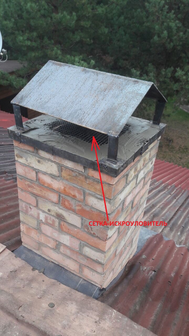

Если высота трубы над коньком соответствует правилам, вопрос отпадает. Какой там искроуловитель ? что- то я не заметил...Флюгарка есть, низковата может быть. Сечение трубы с запасом, под ситуацию одновременной протопки обеих печек (подтопка и русской). А без задвижки печь топить бессмысленно.

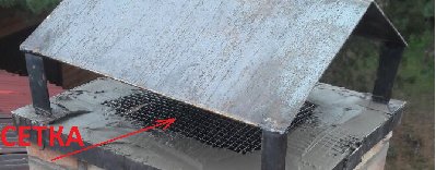

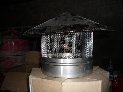

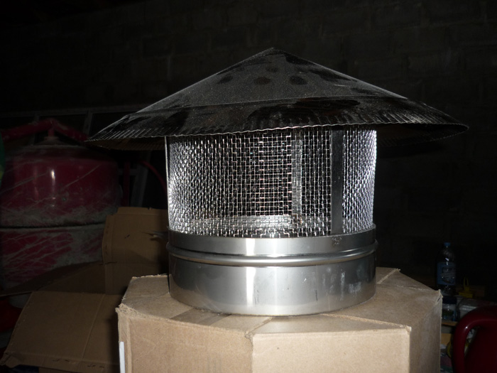

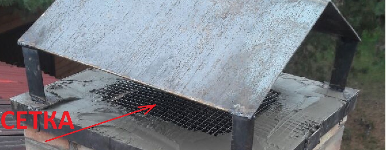

Искроуловитель - это сеточка там такая на трубу наложена. У нас вокруг сОсны и на крышу попадает много сухой хвои. Я, не зная ситуации и насмотревшись ЮТУБа, попросила ее поставить, чтобы "от искрЫ не загорелось". "Мастер" не возражал". Новый печник объяснил, что помимо того, что сеточка сама по себе оказывает определенное сопротивление, или как там это правильно называется, а со временем, на нее налипает сажа и труба перестает работать вообще.
 Размер файла:  254.59 КБ
 Просмотров:  156 раз(а)
 Размер файла:  215.73 КБ
 Просмотров:  141 раз(а)
Андрей ..
Сообщения: 1175
СообщениеДобавлено: Сб 13 Февраль 2021, 22:00 Ответить с цитатойВернуться к началу
Согласен. Я был невнимателен. Сетку убрать, и всех делов. Правилами предписано ставить искроуловитель, в виде сетки...однажды я повёлся на это, и потом пришлось тоже эту сетку удалять.

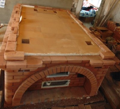

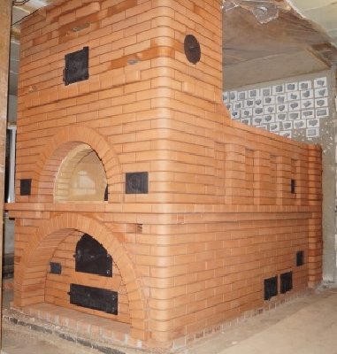

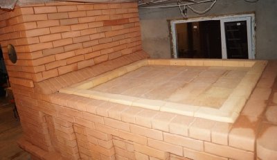

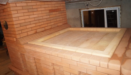

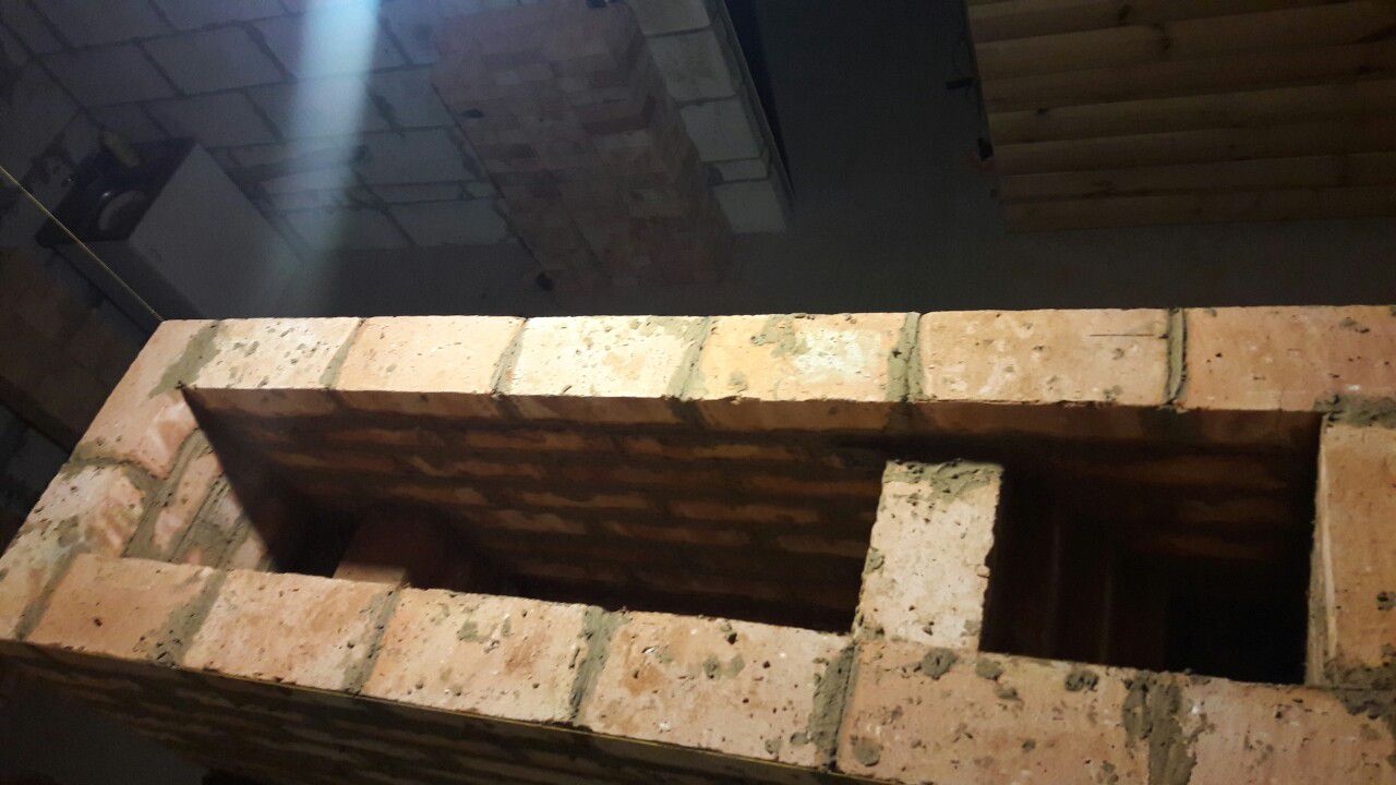

А по ходу подъема рядов, нашему "мастеру" пришла в голову гениальная идея - как ускорить прогрев внешней стенки. Я была против, уболтали.
это ж он хотел сделать русскую печь с так называемым нижним прогревом. Но это делается когда нет никакого подтопка(плита с каналами). Ну чтоб така сказать повысить эфцфективность. Как правило эффективность повышают приделыванием подтопка с плитой и щитком, или устройством нижнего прогрева. тут же похоже и то и то, а сейчас этот нижний прогрев только мешает... не знаю даже чего он там наворотил.Twisted Evil
Хотел как лучше а получилось как всегда Sad
Нижний прогрев можно делать и от конвективной системе на примере конструкции от Володина из Нижнего Новгорода. Но и отдельной топкой желательной без очажной плиты -так как она понижает эффективность сжигания топлива в топке. А это засаживание каналов из-за грязного сжигания топлива в такой топке. Конвективная система от топливника с плитой -это просто "колхоз" Это изобретение деревенских печников из-за необходимости в деревенских печах пристраивать и очажную плиту из-за необходимости готовить на плите. НО ЕСЛИ ЕСТЬ ГОРНИЛО РУССКОЙ ПЕЧИ -то в нём можно готовить любую еду и намного вкуснее чем на плите. На фото печь построенная по моему проекту и на семинаре мной организованном коллективом профессиональных печников. Печь успешно эксплуатируется четвёртую зиму. Без всяких заморочек в виде очажной плиты в шестке. Имеются два горнила -верхнее и нижнее. Нижним горнилом отапливается весь массив печи до 60гр на наружной поверхности. На лежанке 40-45 гр -когда не топят верхнее горнило. Когда протапливают верхнее горнило -температура на лежанке после длительной протопки может подняться до 100 гр. Верхнее горнило в основном работает как духовка - температура внутри поднимается до 180 гр без разведения огня в в нём -то есть без протапливания. Может служить и для повышения мощности печи -при съёме тепла с его внутренних поверхностей. Это при резких перепадах температур за бортом. Но и для готовки еды. Можно на ночь поставить чугунок с ингридиетами пищевыми для борща -к утру протомлённая еда готова. Это про то что что можно делать с тщательно продуманной и проработанной конструкцией. А не " городить огород" по вершкам информации -как сделано у автора темы. "Печник" там нащипал инфы отовсюду -но не нет знаний -как правильно применить эту инфу.
 Размер файла:  81.59 КБ
 Просмотров:  132 раз(а)
 Размер файла:  90.74 КБ
 Просмотров:  145 раз(а)
 Размер файла:  101.67 КБ
 Просмотров:  171 раз(а)
 Размер файла:  75.82 КБ
 Просмотров:  164 раз(а)
 Размер файла:  91.23 КБ
 Просмотров:  155 раз(а)
