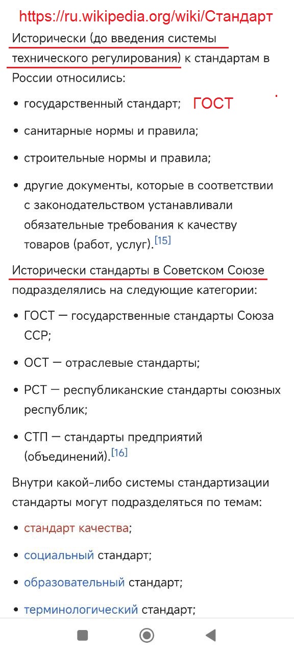

Сообщения: 6499
СообщениеДобавлено: Пн 6 Октябрь 2025, 21:53 Ответить с цитатойВернуться к началу
Андреев Максим писал(а):
мне кажется Вы ищите сложности там, где их нет.
Да. Наверно так.
Но ведь не так часто случается возможность обсудить сложности со знающим специалистом.
Собственно, меня заинтересовала разница между стандартами (ГОСТ), правилами (СНиП), нормами ...
И не меня одного https://share.google/El18PCtiTjS7WJXr7
Эта разница, видимо, должна ощущаться с первой минуты обсуждения цели договора - о подряде (изготовлении изделия) или об оказании услуг, что оговорено даже в международном указании
https://files.stroyinf.ru/Data2/1/4293789/4293789200.pdf?ysclid=mgfh485xtf587431215
А куда девать, например, методики анализов крови или правила дорожного движения? Это ведь не изделия и не услуги...
И что означает, к примеру, "оказываем печные услуги"...
Как я понял, на практике назвать можно по-разному. А затем регистрировать как общее название - "стандарт".

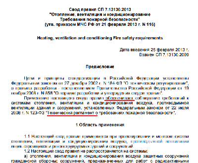

При этом ("СП 555.1325800.2025. Свод правил. Система нормативных документов в строительстве. Основные положения"):
3.1.1 система нормативных документов в строительстве (Система): Совокупность взаимосвязанных нормативных документов в строительстве, объединенных общими целями и задачами по обеспечению безопасности, повышению эффективности и качества строительства, разрабатываемых на общей методической основе и применяемых при планировке территории, комплексном развитии территорий и их благоустройстве, инженерных изысканиях, архитектурно-строительном проектировании, строительстве, эксплуатации, капитальном ремонте, реконструкции, консервации и сносе объектов капитального строительства.
3.1.7 правило: Положение (нормативного документа), описывающее действия, предназначенные для выполнения

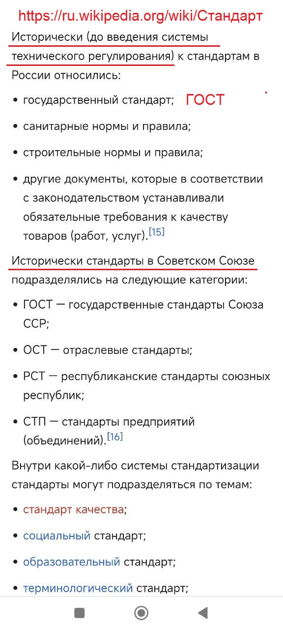

*Мне думается, все вправе (1) разрабатывать любые свои нормы под любым названием, (2) регистрировать их в РосСтандарте с присвоением номера стандарта, (3) некоторые стандарты делать обязательными на основе выпускаемого закона (как и во всем мире).
 Размер файла:  178.55 КБ
 Просмотров:  97 раз(а)
