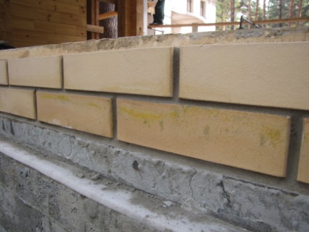

Вот завез (Томский)Копыловский кирпич на гриль,при контакте с раствором и водой лезут из него желто-зеленые пятна,представители завода заявляют что при высыхании раствора пятна исчезнут что-то не верится.

Sad может "хитрые наполнители" в смеси - фонят... Shocked ???
А попробуй просто намочить одну сторону водой и высушить Smile что выйдет?
Сам всегда тестирую с чистой водой - даёт ли керамика разводы.
Кладу красные на ГПС, а барбекю на ЦПС без присадок...
УСПЕХОВ!!!

Было такое,только с шамотом.Свердловским вроде.Сначала мыл барбекюшницу потом средством от высолов прошёлся и за тем грунтовкой в 2 слоя.Видимо слой глины такой попался на заготовку кирпича

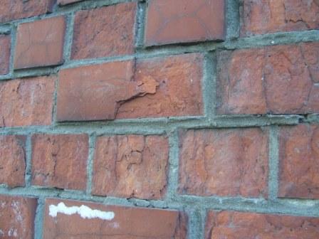

Так Sad ведёт себя щелевой-пустотный к-ч РКЗ, не защищённый от влаги и мороза...
Спокойно!!! это - не печная кладка - это фрагмент забора!

Наружная кладка ведется на цпс,кирпич желтеет даже от попадания водопроводной воды что на мой взгляд недопустимо.Завод изготовитель прислал фирме торгующей кирпичем гарантийне письмо что пятна сойдут.Сойдут они или нет, я этот кирпич покупать больше не буду.

СообщениеДобавлено: Пт 18 Май 2012, 16:04 Ответить с цитатойВернуться к началу
Sad могут изготовители обижаться..., но сам второй раз подобные уже не беру Laughing и всем клиентам показываю фотки - вывод(покупать-не покупать) делать им... Very Happy

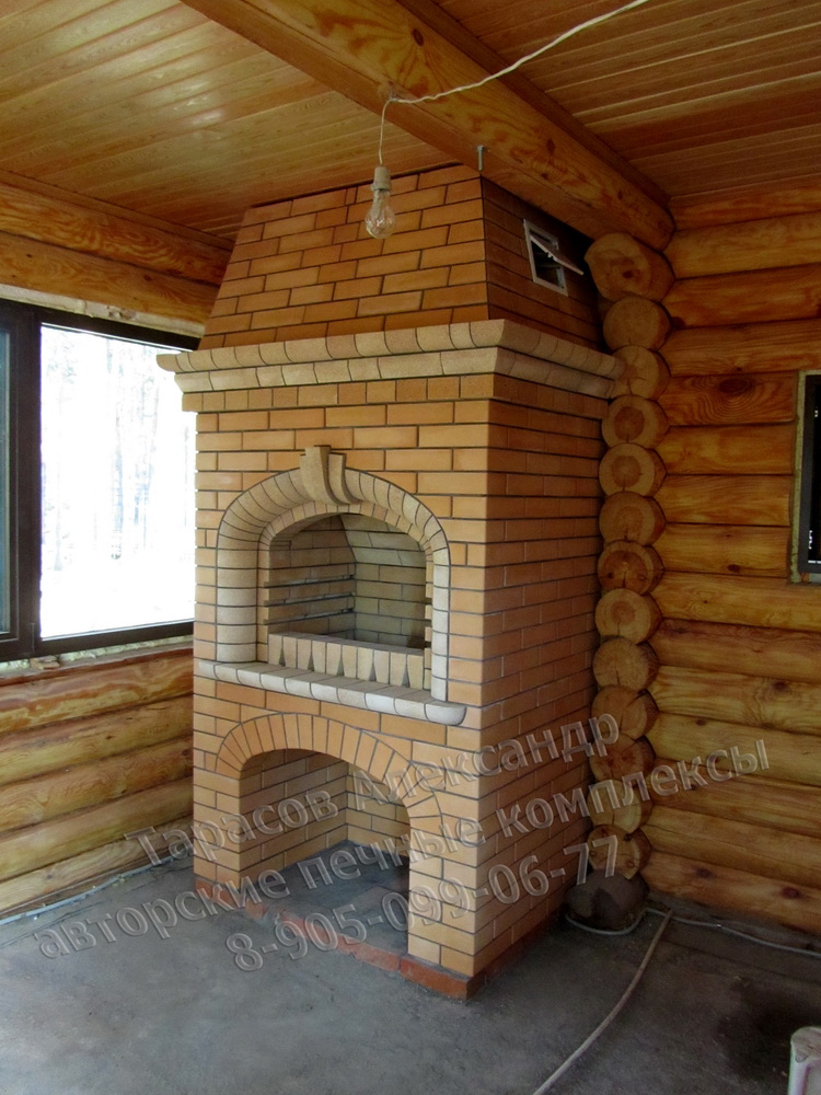

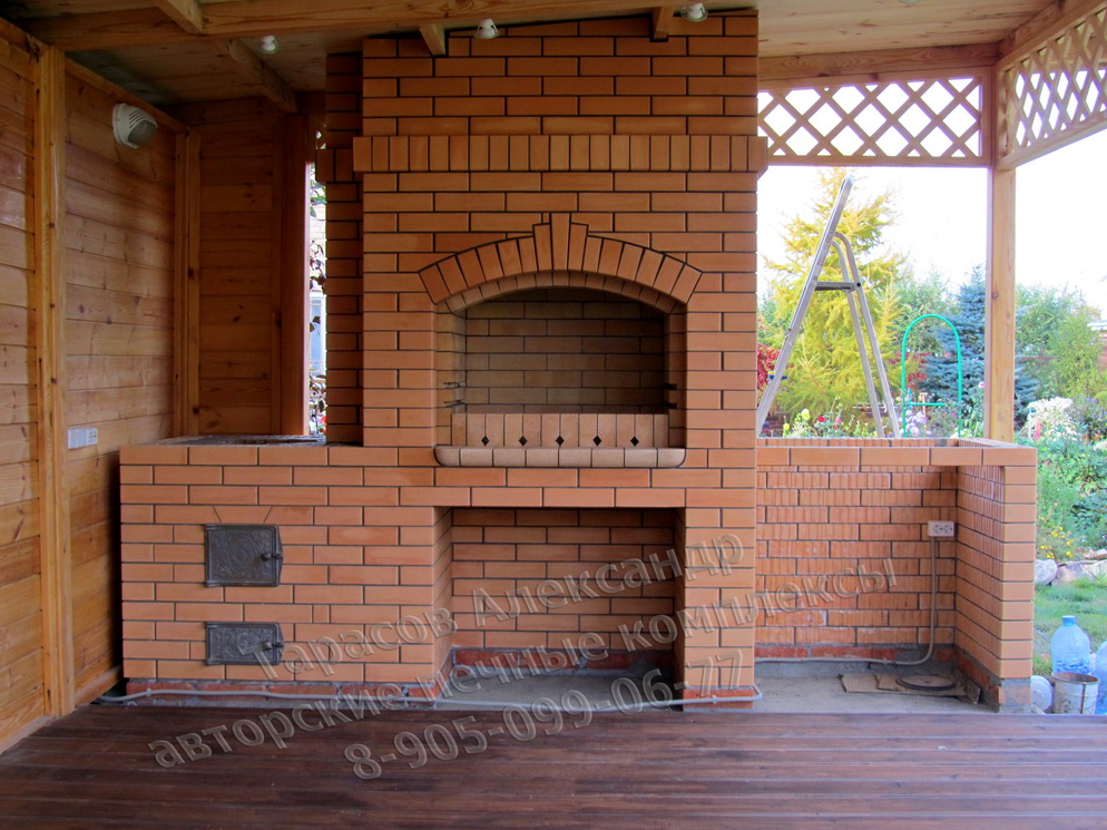

Работал с Железногорским кирпичом, геометрия хорошая, но воду в себя быстро впитывает, торопиться при кладке придется. Вот эти барбекю из него.
