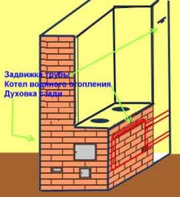

nick_e
Сообщения: 373
Регион: Бурятия
СообщениеДобавлено: Сб 31 Октябрь 2009, 07:59 Ответить с цитатойВернуться к началу
IgorUA писал(а):
Регистр котла для водяного отопления можно разместить в шведке достаточно просто, но только не в топке. Хотя мощность шведки недостаточна для такого рода гибрида.
А чем плоха топка для котла, у нас в основном делают прямоугольный котел из толстого металла и ставят его вместо стенки топки со стороны каналов. Получается, что котел греется и пламенем в топке и дымом из каналов.
У нас в основном такие печи как на рисунке (3х-5ти оборотки), только котел с левой стороны топки.

IgorUA
Сообщения: 1101
Регион: Киев, Украина
СообщениеДобавлено: Сб 31 Октябрь 2009, 14:11 Ответить с цитатойВернуться к началу
Котёл (регистр котла) в топке очень сильно снижает температуру, в результате чего дрова и горячие дымовые газы сгорают не самым оптимальным образом. Подробнее об этом лучше почитать в разделе форума, где обсуждаются котлы.
