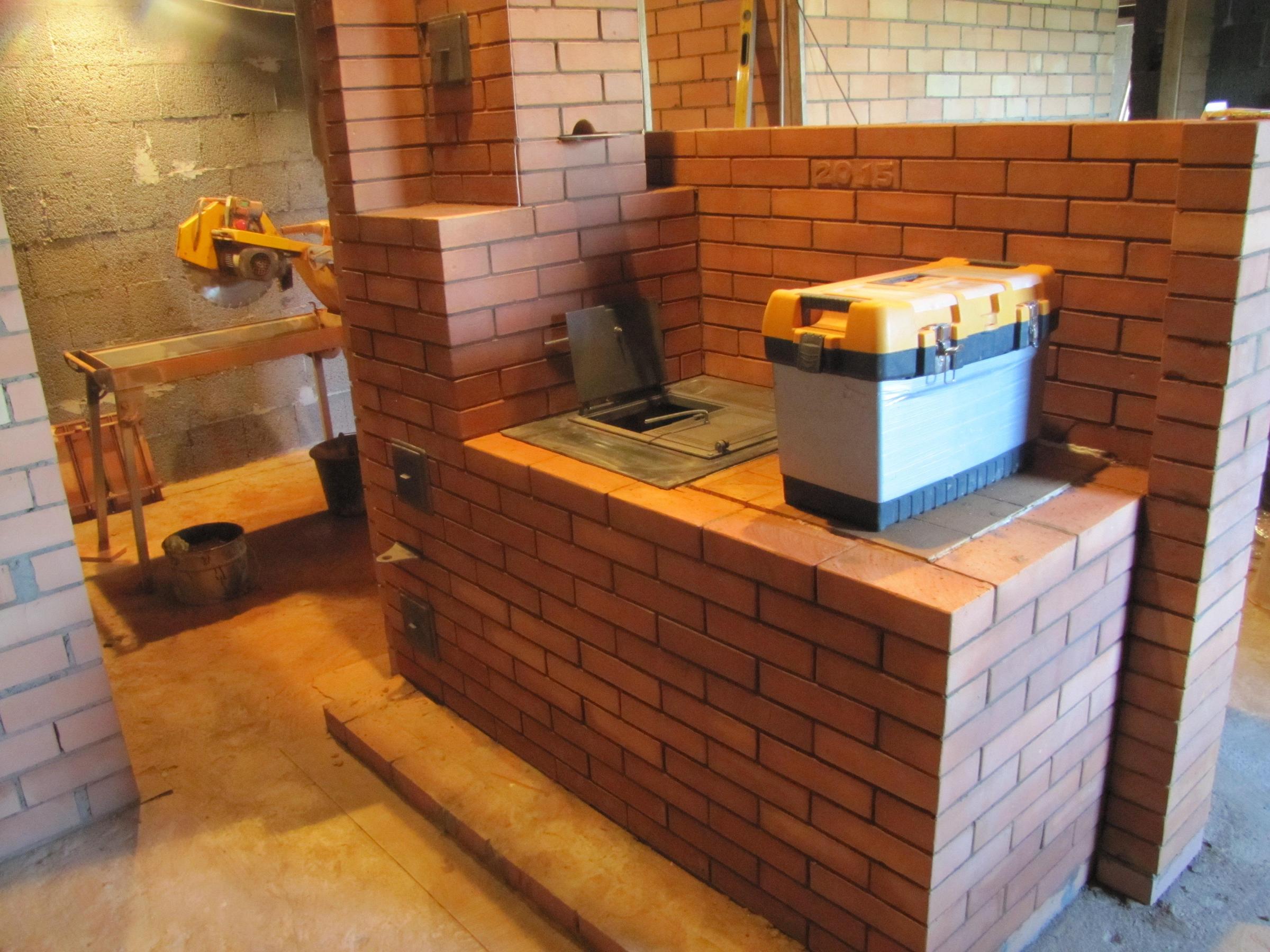

Миша привет.Очень интересную печь строишь.Каковы её размеры и размеры парилки под неё ? Удачи.
дядя Миша
Сообщения: 203
СообщениеДобавлено: Ср 1 Июль 2015, 20:52 Ответить с цитатойВернуться к началу
Привет, привет! Печь 7х3.5, можно сократить на 6х3 крч. Парная 3.5 х 2 м. В реале парная должна быть больше.

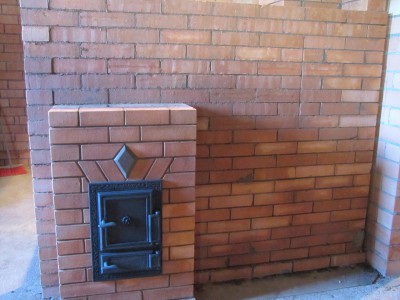

После семинара построил фильтрующую печь по проекту Евгения Викторовича.
Спасибо за помощь Марату объяснил что да как.
Ну и конечно бригаде Лёхи Безумного построившего банную печь в Костроме.
Надеюсь учёба не прошла даром
Завтра поеду топить по полному.
Надеюсь всё срастётся.

пока никому не удалось получить заявленные автором "прелести".
Я был у Рамунаса в бане. Понравилось. Очень доброжелательный и открытый человек. Все рассказал, все показал, как что делает. У меня это уже третья в этом году такая печь в Беларуси. (Две до отъезда в Кострому). Даю фото готового варианта. Осталось 1.5 м трубы. Спереди будет стенка, поэтому перед корявый.
Ячик имитирует бак с водой.

Михаил прикольно получилось!!! Скажи через настил камни не остывают разве??? и бак в парной это у всех конструкций или только у этой? Smile
дядя Миша
Сообщения: 203
СообщениеДобавлено: Чт 2 Июль 2015, 23:19 Ответить с цитатойВернуться к началу
Бак у всех. Он добавляет влаги в парной.

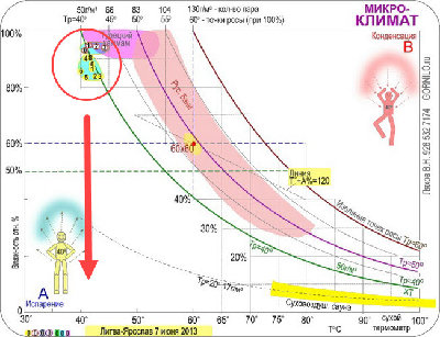

Как можно считать печь лучшей, если она не в состояние обеспечить температурный режим даже в парной. На полоке 45*С, на полу 25*С, а на потолке 65*С. Что это за парная с градиентом на метр 20*С (!) Спасает и "выравнивает" только массив кирпича, который разогрет - печь.
Сравните микроклимат, например, в моей парной (данные есть на форуме). Градиент температур на метр 5*С Это говорит о том, что даже сидя на нижней ступени холодно ногам не будет. Знаю, что в бане лучше лежать, но иногда и хочется посидеть.
второе, какой пар можно получить с камней, нагретых до 250*С
правильно, сырой, влажный, жгучей, суровый, ядрёный ... в общем в таком пару мыться нет удовольствия, а париться только на скорую руку, пока -
третье, пар не исчез в вентиляцию парной, которую "грамотей" организовал в паровой бане, не зная ее основ, а применяя принципы вентиляции суховоздушных саун, тем более, запустив ее в дымовой канал (трубу), что делать по п.5.6 СП 7 запрещено (!).
Вот вам и весь расклад от бездарного проектировщика Рамунаса, ранее пропагандировавшего только металлические печи и впервые применив в парной кирпичную печь, она стала лучшей. Но, надо отдать должное, с подвешенным языком и навыками выдавать минусы объекта за его плюсы.
СообщениеДобавлено: Ср 6 Февраль 2019, 22:30 Ответить с цитатойВернуться к началу
Я эти цифры взял не с потолка. Их озвучивал сам автор проекта "литовской бани". Теперь вспомните хомотермальную кривую и посмотрите, какой должна быть влажность в парной, что бы человек не замерз, а от пара из каменки согрелся. Правильно - под 100% влажность. Своеобразный хамам по литовски.
На схеме замеры, сделанные В.Ляховым в банях подобного типа, в т.ч. и "пирамиде Рамунаса" Основной режим парения в зоне испарения, а не конденсации влаги на тело, как о том заявляет литовский парильщик.
