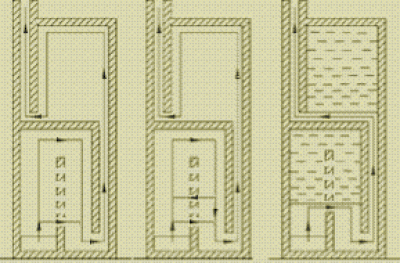

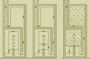

Вот две гидравлические модели. Слева просто река. Справа та же река но с протокой.
Слева потоки воды будут распространяться равномерно по всему руслу. У берега притормаживая, за счет трения о берег. А вот справа, вытекающий из протоки, поток будет отбрасывать основной поток к противоположному берегу. Ну в общем из картинки видно все.
И наконец, самое интересное, если воду нагреть, то берега будут греется в зонах наибольшего сопротивления потоку. Как то так.
Итак, на правой картинке.
1. Площадь контакта с водой банально больше
2. Поток в самом канале превращается из ламинарного в турбулентный, или сопротивление канала больше, или теплообмен в канале эффективней.
Напрашивается вывод, чем больше сопротивлений, тем больше теплообмен.
Чего же вы тогда подвертку скругляете, и внутренние стены заглаживаете? Вы ведь сопротивление этим уменьшаете.
И рисунки правильные, а понять не можете.
Это с какой стати? Площадь внутренней поверхности, берем одинаковой, соответственно и контакт с водой одинаковый. Увеличиваем берега.
Он на тех скоростях и там и там турбулентный. Только вот эти местные сопротивления на поворотах, создают добавочную турбулентность. В следствии чего неравномерность нагрева. Что и видно на рисунке.
Вывод напрашивается другой, чем больше сопротивлений, тем выше труба что бы эти сопротивления преодолеть.
В теплоёмких печах, нет проблемы в "теплообмене" или теплоотборе(площадь внутренней поверхности, и так достаточна), есть потребность в эффективном сжигании топлива, эффективном распределении тепла по массиву и т.п., т.е. имеется комплекс задач, для решения которых, сопротивление, играет отрицательную роль.
А те картинки, которые Вы показали, иллюстрируют динамическое сопротивление(зависящее от скорости), которое, в часности, в прямоточных печах, может иметь определённое положительное значение(в их конвективной части)...

mvovec писал(а):
Ну и что же, по Вашему, происходит в верхней части СШ в активное время. Не как влияет СШ на работу печи, а что происходит внутри самого СШ.
Очень просто. При повышении давления в топливнике, направление газов через СШ происходит в сторону колпака. При понижении наоборот. Это было замечено многими пользователями ПК. Евгений приводил замеры давления, разных точках в разных положениях задвижек и поддувала. Для полноты картины не помешало бы эти режимы дополнить фотографиями(рисунками) или хотя бы описанием движения газов через СШ.
Я думаю, что в случае "равенства дутья-тяги" движение через СШ, должно отсутствовать.

mvovec писал(а):
Я имел ввиду, что происходит в СШ, когда газы там идут.
Так вот, я думаю СШ банально нагревается, а это прогрев приличной поверхности, даже не поверхности, а объема кирпичной кладки. Равенство д-т прием, пытающийся снизить (по высоте) этот самый нагрев в СШ.
То что СШ греется, это понятно. Но это мало влияет на движение газов, потому как стенка никогда не нагреется до их температуры. Это не более, как дополнительная аккумулирующая поверхность. Меня же как раз интересует движение газа, в идеальных для ПК условиях. Если я прав, и движение газа в разных фазах, соответствует рисунку, то получается что ПК мало чем отличается от колпаковой Подгородникова.
