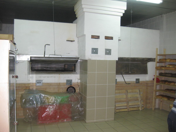

Вот никак не соображу: Зачем хлебную камеру до 350 греть? Хлеб печётся при 220-240. Дальше - сохнет и горит. Середина не пропекается. Объясните кто нибудь! Может эти 350 градусов какие-нибудь "условные-ориентировочные"? Например в верхней точке, где-то под куплом... На поду больше 250 совсем не нужно....
Можно кого-то попросить нормальным не сильно китайским пирометром на под стрельнуть при выпечке? У меня от 250 на поду горит корка...

Греть до 350 не значит выпекать при такой температуре. После протопки печь на несколько часов оставляют для равномерного распределения температур и набора(акумулирования) тепла. Готовность печи для выпечки определяется либо, учитывая научно-технический прогресс, термометром, либо народными методами, например, мукой на под. А дальше - опыт подскажет Smile
Хотя они ведь на лещади пекут, но всё равно..

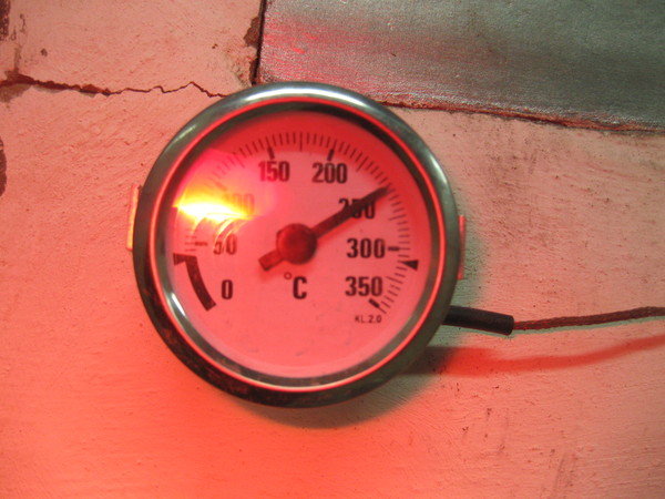

Дмитрий замеры температур в этой хлебной камере не воздуха -а внутри камня стоит датчик на расстоянии 20мм от воздуха.

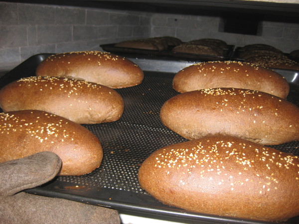

А вообще на хлебозаводах хлеб пекут при 160-180 гр. и пекут (сушат) 2-2.5 часа. А в моей печи промышленного назначения пекут(не сушат) 40 мин.- так же как и в Русских печах. Только в моей печи х/к нет контакта с продуктами горения и печь постоянного действия -без остановок на протопку. При промышленном производстве хлеба контакт продуктов с продуктами горения -запрещен санитарными нормами.
Хлебные камеры постоянного действия. Протопка раз в сутки с 23: 00 до 4:00. Температура в хлебной камере к 8:00 350гр.

Хлеба в печи при 300 гр. Время выпечки 40 минут.

Температура в хлебной камере в конце 1 смены в 18-00. Печь топят только ночью. Запас тепла на две смены.
