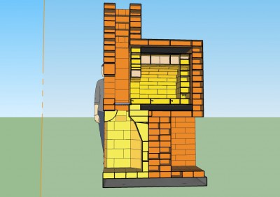

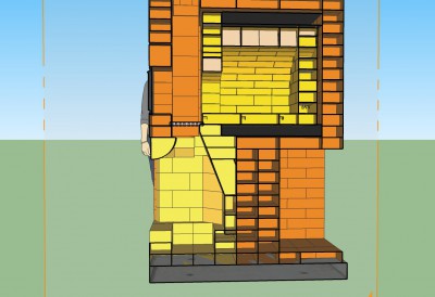

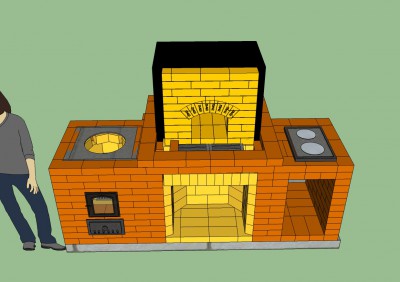

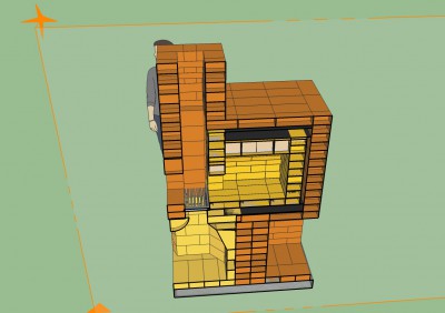

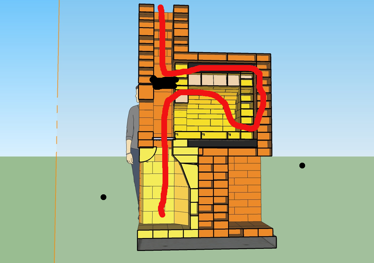

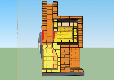

Приветствую,
С упорством, достойным иного применения продолжаю готовиться к строительству. "Жлобство" по весне из меня так и прет, куда "рожу не вороти". Посему, испив "нахаляву сладкого уксуса" и начитавшись "бесплатного меню", продолжу.
В построенном, но не отделанном доме нету кухонной плиты и мы так пристрастились готовить в ХК нашей печки, что, думая над летним уличным комплексом, меня глодала мысль как же быть летом без ХК? А вот никак!
Посему, просматривая форум, я натолкнулся на сообщение http://forum.stovemaster.ru/viewtopic.php?p=143451#143451 Александра Минеева, о его эксперименте совместить камин и РП. Сама мысль мне понравилась, но мне напрямую не подходила, т.к. камин мне нужен именно как камин - продвинутый очаг. Чтобы греть ноги и вообще. НО! Вид колосников (их газопроницаемость) в шестке зародил идею, а мысль о том, что перетрубъе с закрытым дверцей челом (если я все правильно назвал) представляет из себя, в принципе, дымосборник камина, озарила. Оставалось только пристроить дымоход казанной печки и вот - новый проект с названием Казан-Камин-"Русская печь"-Газовая плита. (ККРПГП).
Скажу сразу, что ядро РП в Скетчапе я взял из сообщения Юрия из Тулы, за авторством (?) Максима. http://forum.stovemaster.ru/viewtopic.php?p=149293#149293
За что им Спасибо.
Совершенно сырой безумный проект сохранил в 8-й версии Скетчапа, так что можете оценить сие ...

СообщениеДобавлено: Чт 4 Май 2017, 08:08 Ответить с цитатойВернуться к началу
Densoider писал(а):
...Совершенно сырой безумный проект сохранил в 8-й версии Скетчапа, так что можете оценить сие ...
Дымить сие будет нещадно...
С функциональностью тоже проблемы могут быть. Вернее не могут, а будут обязательно. Каким образом дымовые газы из камина попадут в горнило русской печи? В этом проекте они уйдут через арку на портале в морду повару и трубу.
Топик стартеру полезно будет посмотреть в google для начала выдачу по запросу "русская печь подгородника схема движения газов".
Densoider
Зарегистрирован: Пт 12 Июль 2013, 16:02
Сообщения: 86
Регион: Зеленоград
СообщениеДобавлено: Чт 4 Май 2017, 15:35 Ответить с цитатойВернуться к началу
Valentin писал(а):
На схеме не показано, но имелось ввиду то что зев (портал РП) снаружи закрывается дверками с уплотнителями типа каминных, но без стекла, глухих.
Идея была следующая:
Дымовые газы из камина (а-ля Румфорд) через колосники из которых сделан загнеток РП, попадают в дымосборник, которым является перетрубье РП. Поскольку зев закрыт снаружи дверцей, то дымовые газы просто будут уходить вверх в трубу.
Когда камин не нужен, а нужно готовить в РП, то просто топим РП и готовим и все. Дымоход казана думаю вывести максимально близко к окончанию перетрубья/дымосборника.
Valentin
Сообщения: 308
Регион: Сергиев-Посад
СообщениеДобавлено: Пт 5 Май 2017, 16:58 Ответить с цитатойВернуться к началу
Не вдохновляет меня Ваша идея, работать кое как будет, но ...
Нельзя ли разместить камин и устье печи на разных фасадах. Например, спереди и сзади, спереди и сбоку.
Покажите планировку сооружения где планируется установка печного комплекса.
Стеклянные дверки на камине допускаются?

Valentin писал(а):

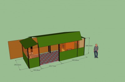

Ничего из того что Вы написали - нельзя.
Накидал на скорую руку проект летней кухни с комплексом. Кухня пристроена к забору участка и обсажена деревьями. Имеет кровлю из профлиста и комбинированные стены из профлиста и поликарбоната. Очевидных сквозняков не наблюдается.
Не могу разместить рисунки и проект, т.к. достиг квоты в 10 МБ. Что делать?

Valentin
Сообщения: 308
СообщениеДобавлено: Пт 12 Май 2017, 17:53 Ответить с цитатойВернуться к началу
В Вашем проекте полно ошибок, но давайте не будем пока обращать на них внимание, а поговорим о конструкции принципиально.
Ноги, и что повыше будут подвергаться воздействию излучения из камина. Как готовить в печи, если к ней не подойдешь?
Возможно решение: чело русской печи вынести в "загончик", не знаю как назвать, то ч то у Вас за печью. тогда и готовить удобно (подавать на стол не очень Very Happy) и камин можно нормальный поставить.
Прежде всего - СПАСИБО Вам за внимание ко мне и моим изобридеям.
Теперь по проекту.
Загончик позади печи - это дровник. Да, он перекроет доступ к прочистным дверцам казана, но чистить его я собираюсь по мере освобождения самого дровника. Кончились дрова - прочистил, заложил новые. Чаще раза в сезон не потребуется (судя по опыту чистки печки в доме). "Оперативный" дровник устроен под газовой плитой.
Газовая плита нужна однозначно, т.к. готовить весной-летом-осенью планируем только здесь и каждый раз разводить печь - умаешься. Да и просто чайник вскипятить на газовой плите сподручней. Кстати, вам - реальным печникам, мое личное мнение, что отсутствие газовой или электрической плиты на летней кухне - реальный признак пафоса и того что печным комплексом будут пользоваться по праздникам, но не для повседневной жизни.
Камин. Нужен ТОЛЬКО в конце дня в сумерках и то под настроение. Как замена костру (очагу). Мы с женой очень любим огонь и именно уличный, низкорасположенный (а не как в иных барбекю) камин нам просто необходим. В это время никаких готовок еды вообще не планируется. Только смотреть на огонь и греться у огня.
Казан и РП для серьезных готовок. По опыту пользования ХК домашней печки могу сказать, что что-то из них (а то и оба) будет использоваться в выходные с вероятностью 100%, а в среду (жена готовит сыну студенту) - 50%. Так что это не для баловства.
Ну и еще важный момент. Я - технарь и инженер. Мне интересно придумывать и реализовывать идеи. Мое чутье мне подсказывает, что особых проблем в придуманном "кентавре" быть не должно.
Но есть мысль внести в проект следующие исправления - опустить перекрытие портала камина на один ряд кирпичей и внедрить заслонку на выходе из подвертки в дымовой канал казана. Да, чтоб Вы понимали, что я понимаю - прочистку подвертки казана планирую сделать вынимаемым куском шамота со стороны футеровки камина. Ну и то что трубой надо будет крышу кухни проходить есс-но. И последнее. Фундамент уже отлит и его габарит - 2,50х1,20.
Так что о чем Вам я этим хочу сказать. Что _конфигурация_ и общая конструкция комплекса мной прОдумана. А вот с деталями конструкции - тут я к вам, печникам за помощью и обращаюсь.

Современная Русская печь с открытым камином сбоку, кроме открытого камина еще плита под казан и хлебная камера/кирпичная духовка. Плюс функция отопления (мощность примерно 5 кВт/час при одно-двухразовой топке в сутки). Вполне подходящий и вполне возможный вариант для летней кухни, с возможностью утепления кухни и использования ее круглогодично. Бюджет где то 350 т.р. (200 - работа, 150 - материал).
Я тоже технарь. Мне просто не нравится как инженеру ваш "кентавр".
Можно сделать как на рисунке. При этом горнило печи используется как газовый порог и дымосборник камина, исключая дымление.
Но в каминах очень не эффективно используется топливо, оно сгорает при избытке кислорода. Если хочется красивый огонь видеть, то на камин поставить дверку со стеклом. Там и огонь видно, и количество поступающего воздуха можно регулировать.

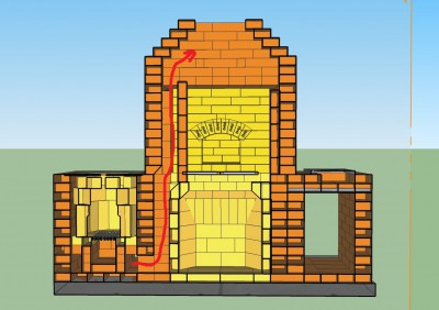

Валентин, у меня есть подозрение, что подобной схемой Вы убили РП. В столь ограниченном пространстве и так теплоемкость РП на пределе, а Вы предлагаете ее выхолаживать дымоходами с обязательными лючками для прочистки. Мало того, после такого использования камина РП гарантирована будет засажена по самое немогу и я не уверен в том, что со всеми этими дымооборотами ее можно будет прокалить безопасно. Она просто лопнет. Так что, извините, но считаю Вашу схему нерабочей ПРИ ДАННЫХ обстоятельствах. Что до эффективности камина, то этот вопрос не обсуждается в принципе, т.к. и так понятен его низкий КПД. Мало того, работа на обедненной смеси, а это прямая аналогия с ДВС - гораздо лучше работы на обогащенной смеси, т.е. при избытке горючего/недостатке кислорода. Т.к. недостаток кислорода ведет к недожигу и засаживанию. А вот работа на обедненной смеси, т.е. при избытке кислорода опасна для ДВС прогаром клапанов и поршней из-за избыточной температуры, а в нашем случае это наоборот хорошо, т.к. способствует выжиганию сажи. Поэтому Ваш совет с дверцей на уличном камине считаю неверным. Возможно я что-то упустил в своих рассуждениях - поправьте.
Valentin
Сообщения: 308
СообщениеДобавлено: Вт 16 Май 2017, 18:53 Ответить с цитатойВернуться к началу
Densoider, предложенная мною схема работоспособна, если внизу поставить дверку. То что я нарисовал это - обычная европейская хлебопекарная печь.
Если поток воздуха не граничивать, то Вы почти полностью правы. Нравится Вам "кентавр" делайте, только зуб в камин вставьте.

Valentin писал(а):
.....Нравится Вам "кентавр" делайте, только зуб в камин вставьте.

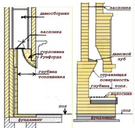

Валентин, спасибо. Вопрос. Если я спрямлю заднюю стенку камина, то получу чистую схему Румфорда. У него нет никакого зуба или газового порога. Есть дымосборник переходящий в трубу. Схема отработана и ничего не дымит. Единственным минусом, по моему мнению, схему Румфорда отличает небольшая глубина камина.
Вы считаете, что моя попытка углубить камин такой задней стенкой со скосом приведет к полной неработоспособности? Условно если отрезать РП вообще?
В чем разница с моей схемой?

Densoider писал(а):
... Единственным минусом, по моему мнению, схему Румфорда отличает небольшая глубина камина....
В этом то, как раз и заключается его(Русфорда) плюс.

Densoider писал(а):
Есть опыт эксплуатации каминов Румфорда, основные размеры брались сайта http://www.rumford.com/classicflyerplan.html . В режиме камина работают без проблем, увеличив глубину своего камина Вы увеличиваете размер топливника, оставляя при этом размеры дымосборника постоянными. "Но какой русский не любит жарить шашлык в камине?" На родине Румфорда за это морду набить могут ;-) Но у нас это принято ;-) Тут и начинаются проблемы. При использовании угля и не прогретой трубе и облицовке "румфорды" дымят. При жарке шашлыков на чем угодно (уголь покупной, уголь от сгоревших дров) дым идет с мяса и капающего в уголь сока и жира и этот дым часто не идет в трубу у всех "беззубых" каминов.
Еще один недостаток румфорда - вертикалная задняя стенка. Не греется пол и ноги ледей и джентельменов сидящих у огня в креслах.

Valentin писал(а):
..... "Но какой русский не любит жарить шашлык в камине?" На родине Румфорда за это морду набить могут ;-) Но у нас это принято ;-) Тут и начинаются проблемы. При использовании угля и не прогретой трубе и облицовке "румфорды" дымят. При жарке шашлыков на чем угодно (уголь покупной, уголь от сгоревших дров) дым идет с мяса и капающего в уголь сока и жира и этот дым часто не идет в трубу у всех "беззубых" каминов......
Ахаха!!! Smile Только вчера правил проект под это дело. Заодно скос стенки поправил и балку Румфорда опустил на 2 см.
Валентин, но ведь если самому нажигать уголь, то все прогреется?
