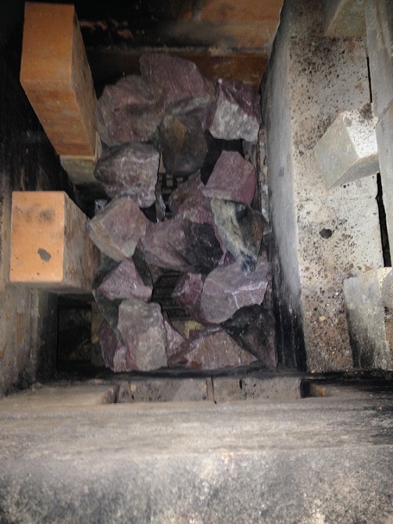

В предыдущих заметках о работе печи, я описал ситуацию, когда камни в закладе к моменту парения, были около 350 градусов. И свечения камней я не видел ни разу...
Затем я прочел комментарий Вадима Борисыча, о том что правильная печь дает 700 градусов на камнях....и честно говоря призадумался и немного даже расстроился))
Но это послужило толчком к дальнейшему мозговому штурму!

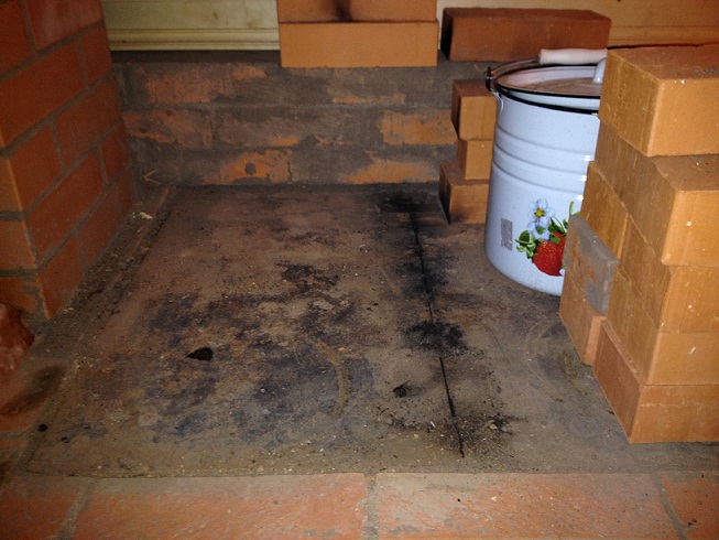

Я решил немного переложить закладку в каменке, купил дополнительно 20Кг крупных малиновых кварцитов, радовала мысль, что сделать это очень легко, имея вместо перекрышы чугунную плиту, как результат обзорность и легкодоступность каменного отделения.
Снимаю вот эту плиту...

Все полностью вытащил, и начал с низу с самых крупных камней...по новой задумке, я делал заклад, формируя как бы 2 колодца внутри заклада. Это видно на фото. навсякий случай привожу схему с этой идеей.

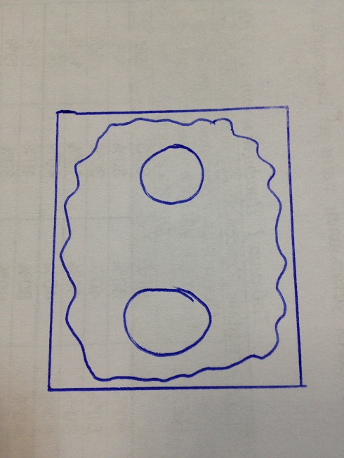

вот и схема,
Кстати еще хотел бы сказать, по предыдущей схеме закладки. ярко выраженные прогары, были слева от закладки, поближе к хайлу, и каналу, под баком с водой. Вследствии чего, как я понял, весь жар уходил туда.

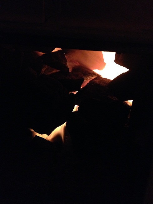

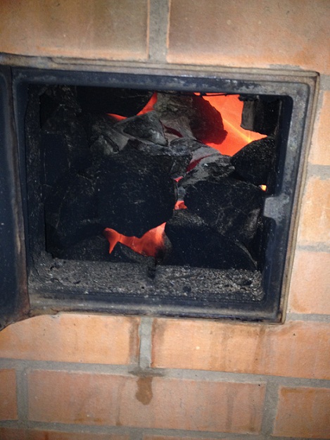

СообщениеДобавлено: Пн 30 Декабрь 2013, 10:08 Ответить с цитатойВернуться к началу
Что там в закладе, топлю уже 3 часа...печка выходила из 0гр.
Сажа начинает выгорать, пламя теперь идет точно внутрь этих двух колодцев, и далее рассыпается внутри заклада, то что надо видимо!

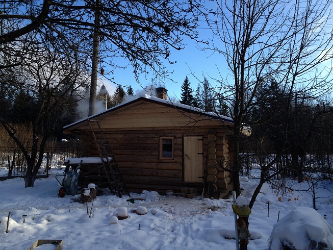

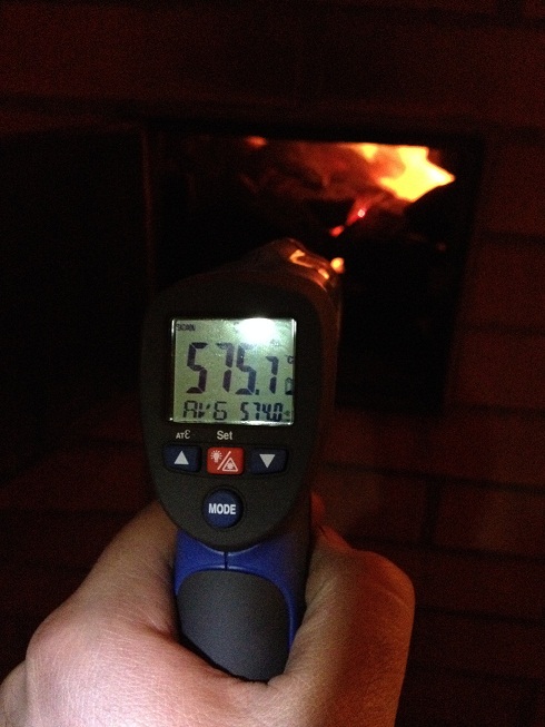

СообщениеДобавлено: Пн 30 Декабрь 2013, 10:18 Ответить с цитатойВернуться к началу

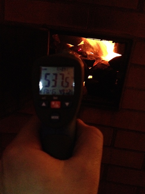

Измерил с пирометром, время топки печи уже составило на тот момент 4 часа.
Результат мне понравился, 570 градусов. Я впервые увидил как камни становятся малиновыми.
К концу топки, это где то 4,5 часа, камни были малиновыми, по большей части, температура около 600-650 градусов. все чистые без сажи.
Так же хотел отметить, что при данном улучшении, за счет увеличения объема заклада, под чугунной плитой, стало меньше места...тоесть объем этого колпака, как бы уменьшился, и как мне показалось, пламя теперь более интенсивно стало идти в заклад. Видимо для печи такого типа, это лучше.
Всех поздравляю с наступающим Новым 2014г. годом! Побольше всем счастья и добра!
