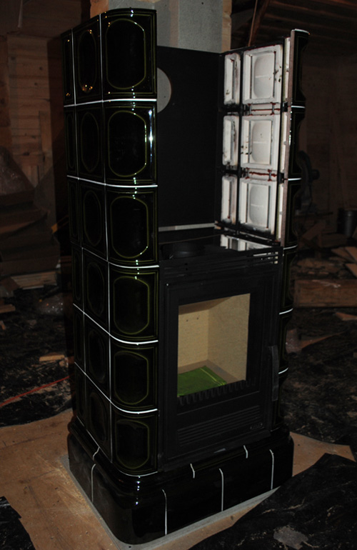

Не отпускает меня мысль о кафельной печи АВХ, тем более, что Виктор Селиван так лестно высказался об этом варианте. Изучив ее конструкцию на сайте предположил, что в свободный объем такой печи можно доложить дополнительный теплоаккумулятор из кирпича и повысить ее теплоемкость.
 Размер файла:  106.61 КБ
 Просмотров:  624 раз(а)
Вогнистый Владимир
Регион: Мариуполь, Украина
СообщениеДобавлено: Пн 13 Январь 2014, 00:10 Ответить с цитатойВернуться к началу
конечно можно.

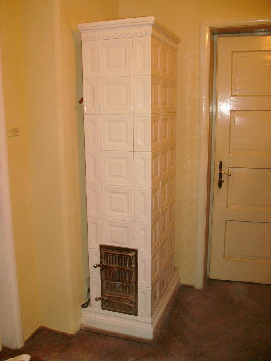

Вогнистый Владимир писал(а):
конечно можно.
Владимир, это на фото полностью кафельная печка или кирпичная обложенная кафелем?
СообщениеДобавлено: Пн 13 Январь 2014, 23:12 Ответить с цитатойВернуться к началу
чисто кафельной печка не может быть по определению.кафель(изразец) должен за чтото держаться.В любом случае такие печи к бюджетным не относятся Very Happy
А разве печь на предыдущем фото не чисто кафельная?

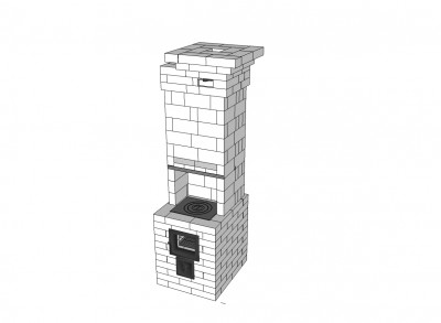

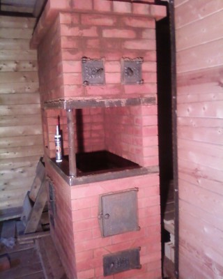

Нашел вариант малой печи. А можно ли вместо плиты в таком варианте встроить духовку или по-другому ХК?

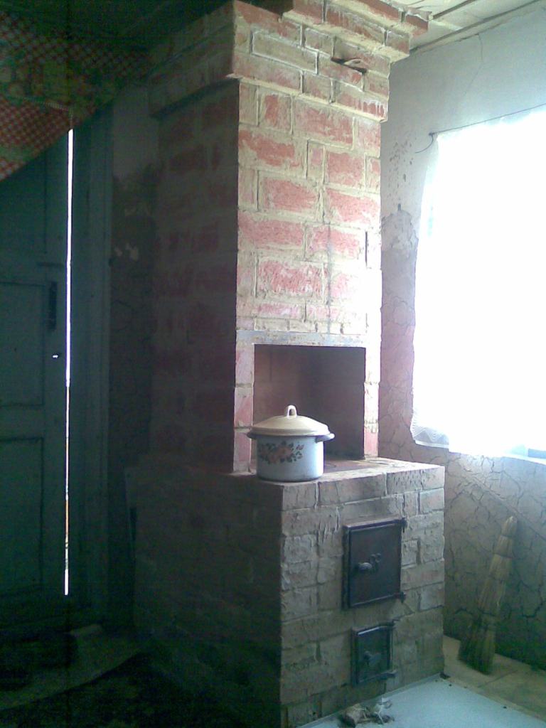

СообщениеДобавлено: Ср 15 Январь 2014, 18:29 Ответить с цитатойВернуться к началу
Извените решил написать . Я делаю вот такие печи для более быстрого прогрева часть можно сделать на ребро но труба тогда сендвич плиту можно с одной комфоркой тогда без духовки

СообщениеДобавлено: Ср 15 Январь 2014, 18:41 Ответить с цитатойВернуться к началу
Можно...

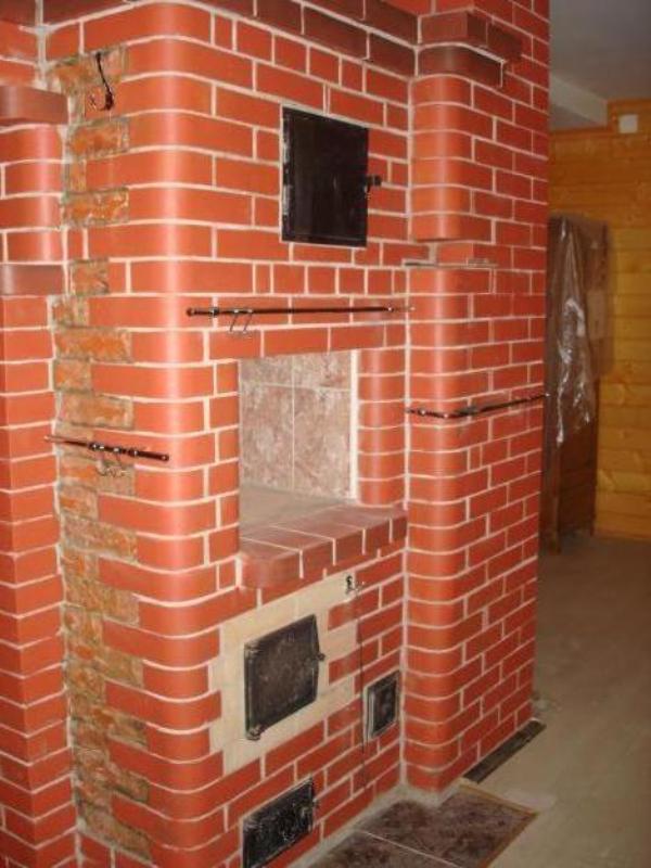

СообщениеДобавлено: Ср 15 Январь 2014, 19:20 Ответить с цитатойВернуться к началу
Если печь колпаковая то в второй колпак поставить духовку из метал либо чугун такой маленький размер порядовка в этой теме http://forum.stovemaster.ru/viewtopic.php?t=5670 ( фото для примера из интернета ) если делать ХК по грязному нужно больше места по фасаду 5 кирпичей 128 см тема тут http://forum.stovemaster.ru/viewtopic.php?t=5585
