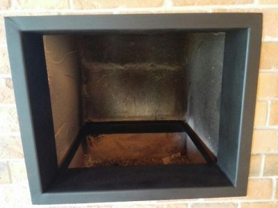

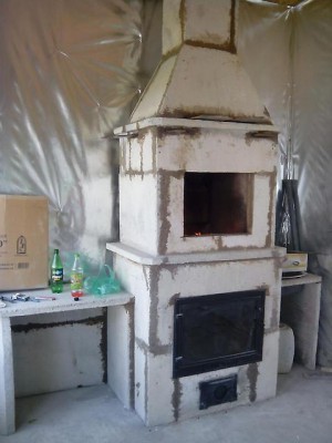

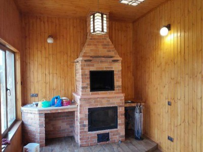

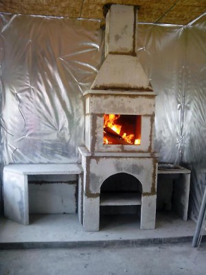

Кстати , клиент очень доволен . Изначально ему сделали вот такое изделие :
_________________ За Русский Мир !!!

А потом он захотел камин вместо дровника . Пришлось чуть заузить ширину мангала , чтобы сечения для прохода дыма из камина были достаточны , чтобы из дверцы не дымило . Сделали новую топку и теперь камин можно топить отдельно от мангала .

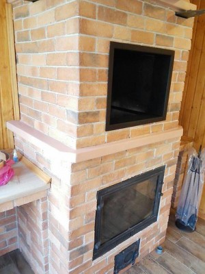

А вот отделка под старый кирпич.

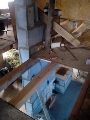

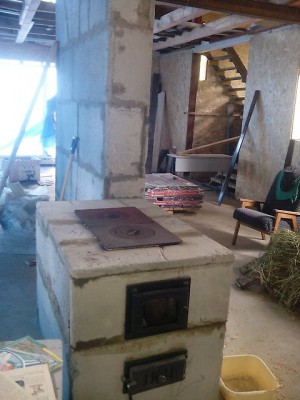

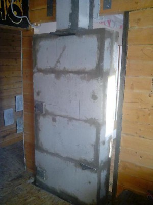

Данную печь с двухэтажным обогревателем заказчик собрал самостоятельно - мы предоставили только проект , материалы и термотвердеющий раствор ..

Упреждая вопрос - по правилам пож.без-ти заказчик в курсе - он сначала собрал , скинул фото , дальше начал сдвигать лагу , расширять проходы и т.д. ну и зашивать . Ничего горючего ближе 40-50 см. Правило ..
alex1777
Сообщения: 233
Регион: vladivostok
Добавлено:
Вс 11 Январь 2015, 02:47
По показателям нагрева - обогреватель разделен на две части - первого этажа и второго - по отдельности нагрев до 100 градусов за 1.5 часа примерно . Если топить совместно сразу и первый и второй - часа за три - 100 градусов . Дом из сип-панелей очень теплый - так что особо заморачиваться с круглосуточной топкой не надо - один-два раза в сутки по две охапки нормальных толстых дров .
Сообщения: 10143
Добавлено:
Вс 11 Январь 2015, 10:24
| alex1777 писал(а): |
| заказчик в курсе - он сначала собрал , скинул фото , дальше начал сдвигать лагу , расширять проходы и т.д. ну и зашивать . Ничего горючего ближе 40-50 см. Правило .. |
там балки уже установлены в чистовую и вряд ли кто их двигал, в лучшем случае вырезали под ригель, но я как то сомневаюсь в этом ... скорее всего просто напихали ваты в зазор, в лучшем случае и все ...

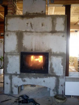

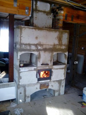

Вот еще фото печи двухэтажной по эскизу заказчика . Установлено в Кавалерово в 500 км. от владивостока . Топка сквозная . Слева в нише варочная плита , справа сушильный шкаф .
По словам заказчика после установки печи за сезон истратил на отопление 12000 , а в предыдущий отопительный сезон отапливался конвекторами по 12000 в месяц . На втором этаже обогреватель ..
Изделие сделано под отделку .

Андрей777
Зарегистрирован: Вт 5 Август 2014, 11:10
Сообщения: 25
Регион: meklenburg
Добавлено:
Вс 11 Январь 2015, 18:07
ДАААА вы далеко пойдёте если вас во время не остановить.смотрю на фото вашего двух этажного шедевра и оху.ваю .вы бы как минимум в бандаж всё это чудо .слово статика вам знакомо.
