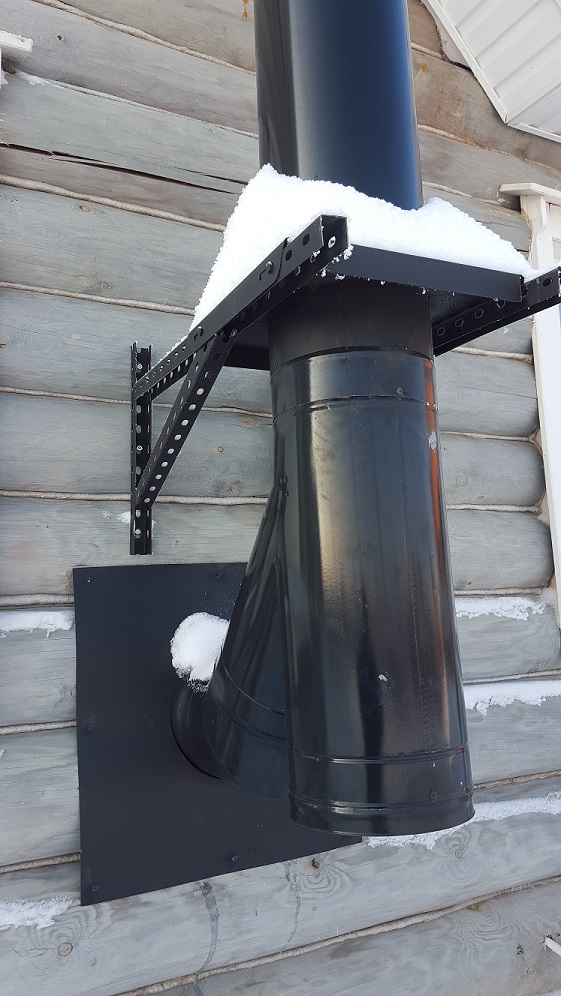

Да любой комнатный вентилятор китайский за 1тыс.р Либо строительный фен за 3тыс.р Включаешь в розетку и ставишь в топку на 15-30 минут.В деревне после проливных и затяжных дождей иногда приходится применять такой метод -когда печью долго не пользовались.
Я привез с собой газовую пушку, клиент не дал ее запустить, сославшись что зола и прочий сор полетит по комнате. Также предлагал воспользоваться электро нагревательные приборы (фен и т.п.). Разговаривал с родителями клиента, они в возрасте диалог было крайне сложно выстроить. Там есть мнение клиента, другие мнения и предложения идут в штыки.

Всем доброго здравия! Простите, если неточно выражусь: Почему не было установлено ревизионная дверца на дымоходе? Вроде той, что на фото. Через эту дверцу можно бы было аккуратно "разогнать" тягу той же газеткой.
Дверцу развернуть в сторону окна,чтобы в -30 зимой вытянувшись с подоконника "разгонять" тягу Razz Laughing
Вопросы выдавливания холодной "пробки" решается установкой в топку очага тепловентилятора. Не нужны газетки,дверки и в -30 делать манипуляции с газетками и по сугробам вокруг трубы.
По сугробам, в -30 действительно неудобно. Да и дверка ревизионная думаю не для "разгона" тяги предназначена, а для инспекции/чистки. Стало интересно как при такой реализации должна проводиться чистка дымохода, скажем в месте прохода через стену. Что если этот участок наполовину забит золой? Прошу прощения, если задаю чересчур наивные вопросы для данного форума.

...Возможно, кровля сделана не качественно и суммарная тяга, создаваемая этими неплотностями превышает тягу дымовой трубы.
Скорее всего, кровля здесь не причём, хотя, в бревенчатом мансардном доме довольно сложно качественно(герметично) выполнить примыкание пароизоляции "пирога" кровли к бревенчатым фронтонам.
Здесь надо понимать, что сами брёвна довольно хорошо пропускают воздух, к тому же, меж-венцовые швы тоже уменьшают газоплотность.

С подобным колпаком на кирпичной трубе у меня была постоянная обратная тяга ,даже золу в дом выдувало... несмотря на то , что до установки колпака тяга была изумительная... Печь растапливалась даже на холодную с одной спички. Переделка колпака решила все проблемы.
Здесь труба не кирпичная...
Зато колпак похож...Вот и вчера у соседа по даче появилась подобная проблема с отсутствием тяги на "буржуйке"...Причина нашлась быстро - он увеличил высоту трубы и установил подобный колпак. Заменили колпак - тяга появилась...
Игорь добрый день, а какой колпак поставили?
