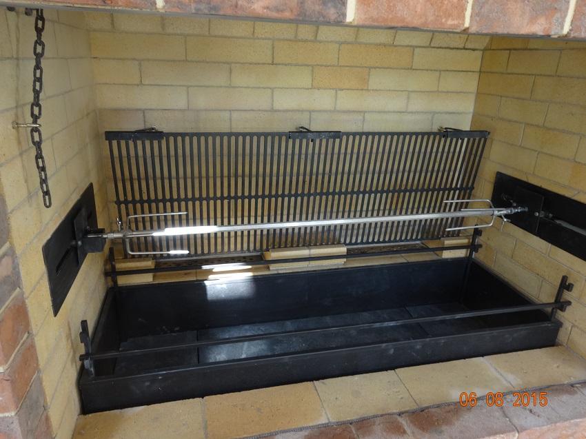

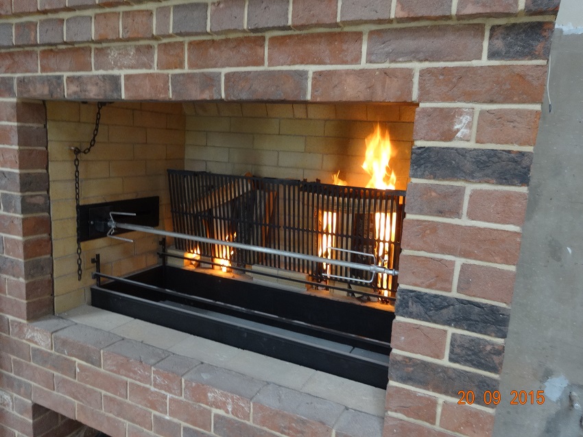

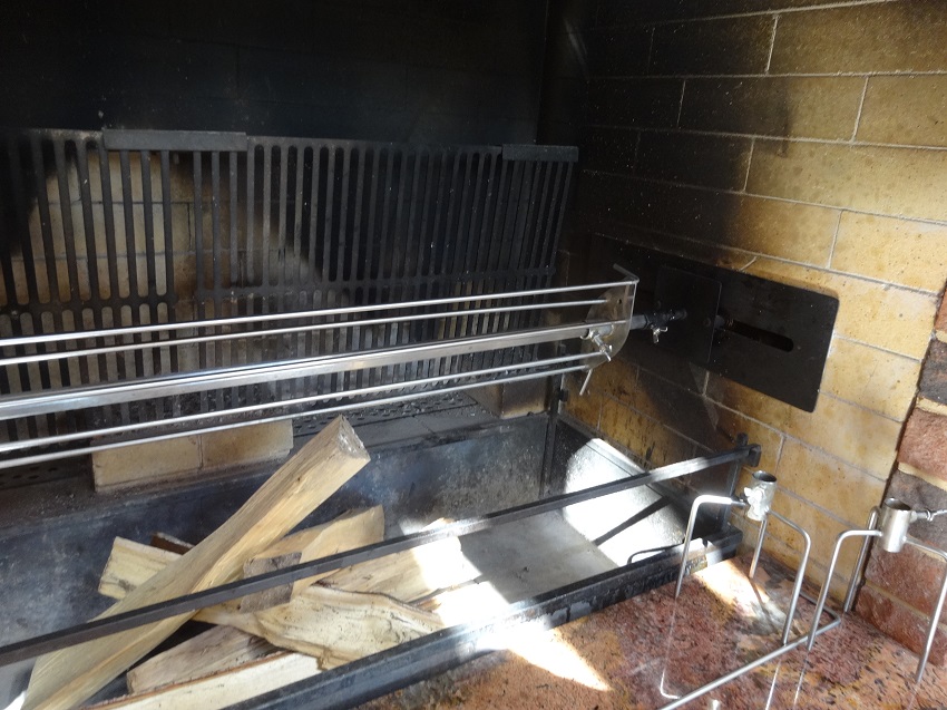

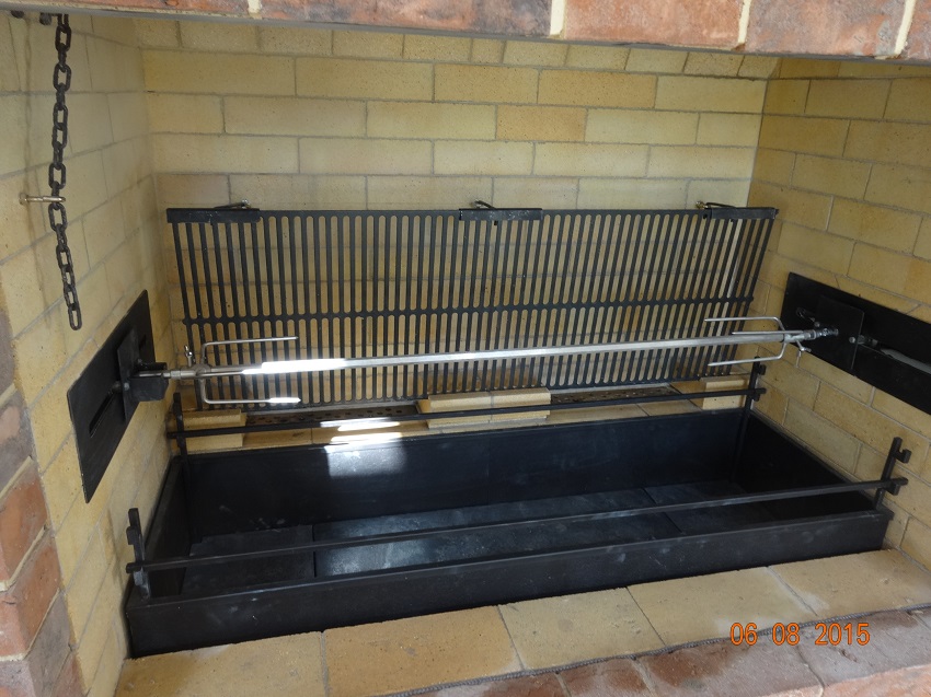

"ХОЗЯЙКЕ НА ЗАМЕТКУ" )))

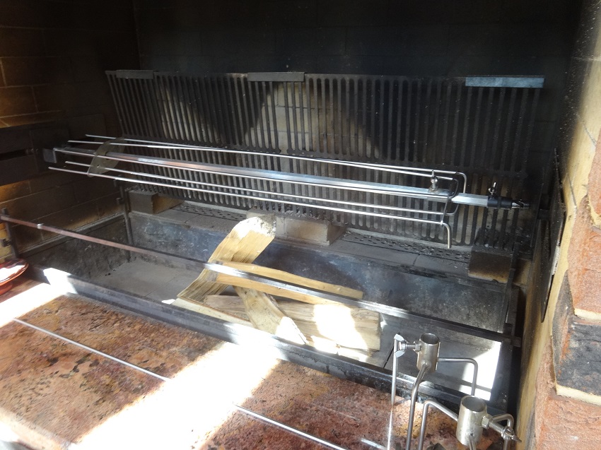

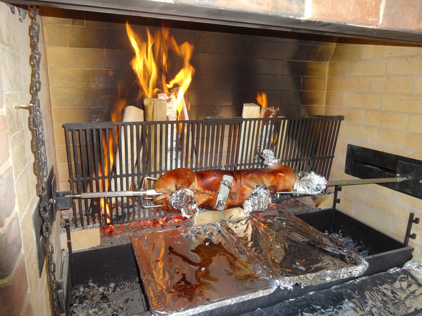

Маленькая предистория. В 2015г. при обсуждении мангального комплекса заказчик высказал пожелание: возможность приготовления в мангале целого барана, запахов горящего жира при этом быть не должно, к-кс находится внутри помещения.
Задняя, вертикальная загрузка дров - понятно, способ давно и многими проверен. "Сила жара" при этом регулируется подкладкой дров вручную. Мы предложили вертел "горизонтального хода", имея ввиду, что возможности регулирования температуры облегчаются. Сделал его "Кулибин", на основе просто пожеланий.
Чтобы "сдать объект", купили поросенка, поджарили, подгорели знамо дело, но получилось...

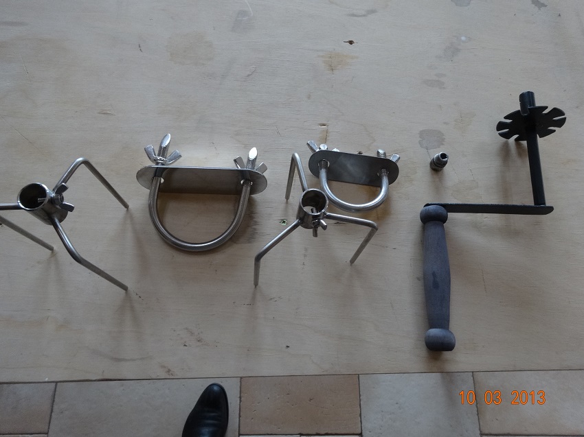

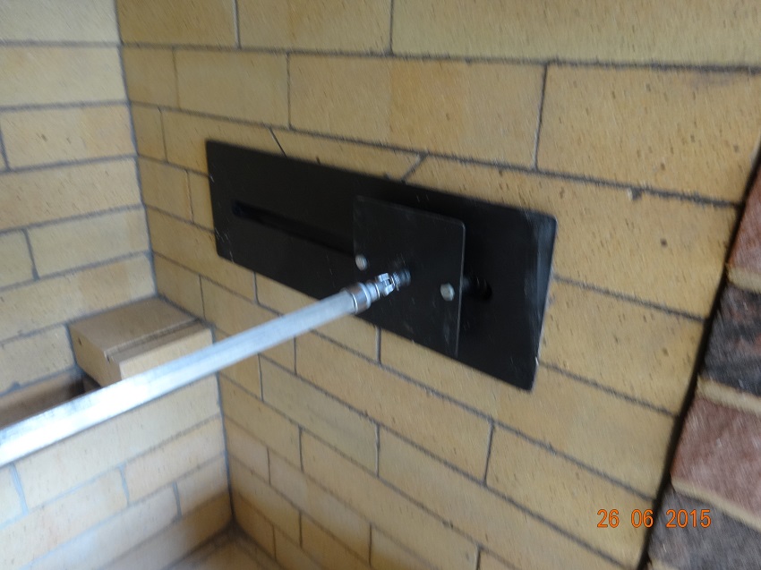

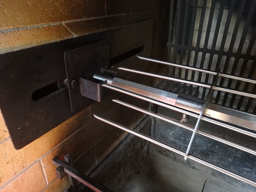

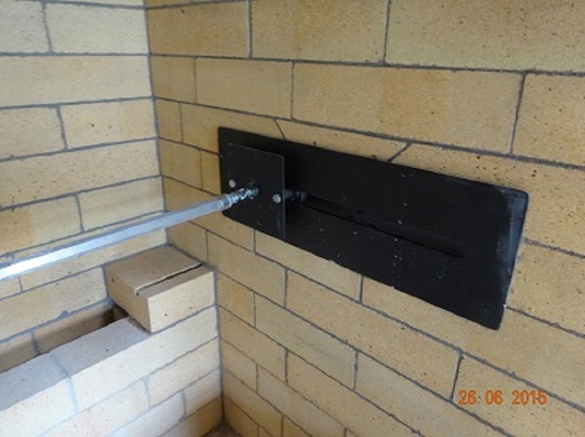

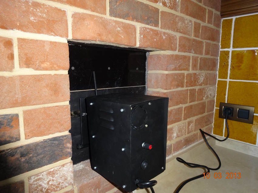

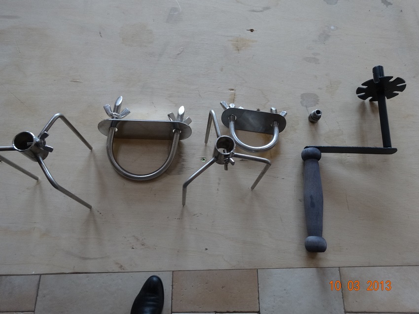

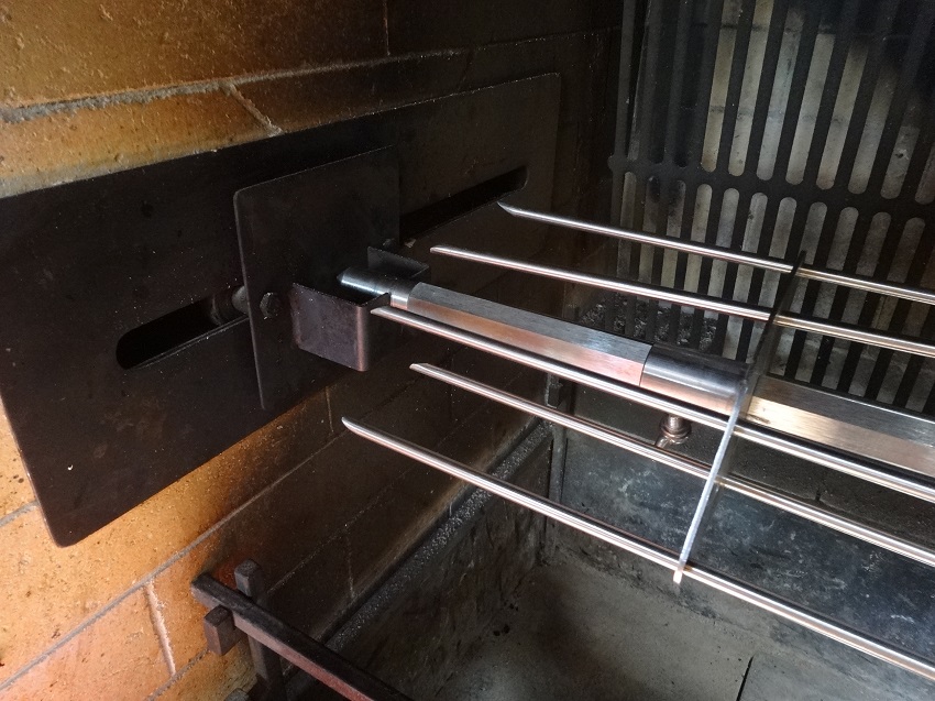

Через 2 года, в 2017, устранили замечания: заменили вертел (D) и мотор на более мощный, с регулировкой скорости вращения. Старый вертел плохо "тянул" целого барана.
Добавили насадки для готовки рыбы и тушек птицы, плюс ручной привод - вещь полезная...
Пока замечаний нет. ))

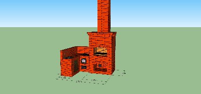

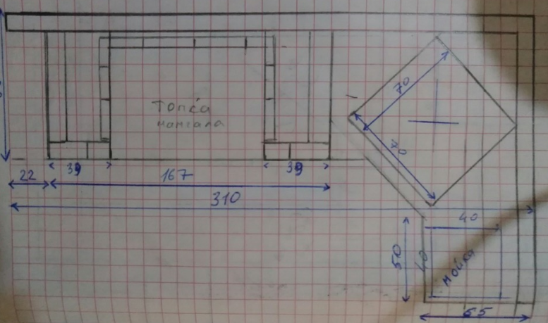

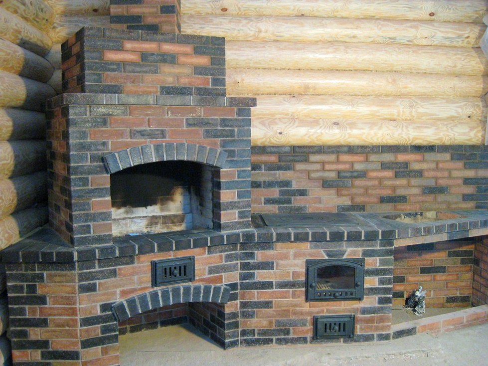

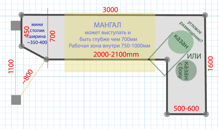

Добрый день
Очень буду признателен за совет ваш в строительстве барбекю на террасе, а также опыт. Поиск печника еще ведется.
Планирую постройку барбекю комплекса у себя на террасе на хуторе. Сам охотник, поэтому люблю готовить часто. Уже целый месяц изучаю различные варианты: хотел угловой комплекс с основными модулями - казан по совместительству псевдо-тандыр(на youtube видео есть) + мангал.
Мангал хотел совмещенный с вертелом. (если есть возможность с моими размерами с привязкой к планировке (выслал на фото) , По вертелу мне печник сказал, что нужно углублять мангал и делать заднюю топку с либо вертикальной загрузкой дров либо с боковой так чтобы не горело мясо (похоже, что обсуждали выше)
Приложил также фото дизайна : планируется возведение из витебского полнотелого кирпича + шамотный для внутренних конструкций. Хотелось бы добиться цвета, как на фото те ближе к коричневому (прикрепил тоже) Опять же предлагают его потом покрасить в коричневый цвет , либо думаю упростить дизайн и сделать все без округлений и после сделать отделку клинкерным кирпичом.
Хотел бы с левой части размесить просто небольшую округленную столешницу ( максимум 50-60см) для удобства захода на террасу (из за небольшого проема). Далее мангал и казан. Вот с ними как раз и вопрос : как лучше размесить, чтобы правильно использовать ограниченное пространство исходя из схемы. Очень надеюсь на вашу помощь и советы.
С уважением
Олег

Угловое размещение , только у меня в правом углу + небольшая столешница от мангала

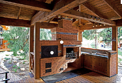

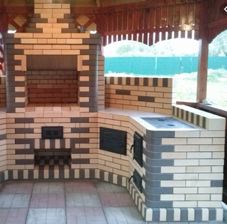

Вариант цвета витебского кирпича , говорят его можно покрасить в кориченвый цвет или лучше обложить клинкерным поверх
 Размер файла:  533.6 КБ
 Просмотров:  696 раз(а)
СообщениеДобавлено: Пт 23 Август 2019, 16:21 Ответить с цитатойВернуться к началу
А чем просто витебский кирпич не угодил для охотника помоему цвет вообще пофигу должен быть тут главное функционал -он кстате отлично держит перетопы а вот на улице надо грунтовать пропиткой гидрофобной . Трубу лучшеклинкерный кирпич или шамотный использовать.
Олег Олегович
Зарегистрирован: Пт 23 Август 2019, 12:30
Сообщения: 8
СообщениеДобавлено: Пт 23 Август 2019, 21:58 Ответить с цитатойВернуться к началу
Витебский всем подходит , по качеству он даже лучше некоторых . Вопрос цвета , он совсем не вписывается в цветовое решение беседки ( предлагают его покрасить , но не знаю насколько это эффективно Surprised [/img]

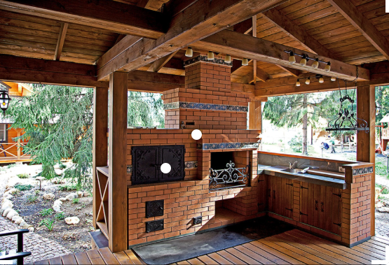

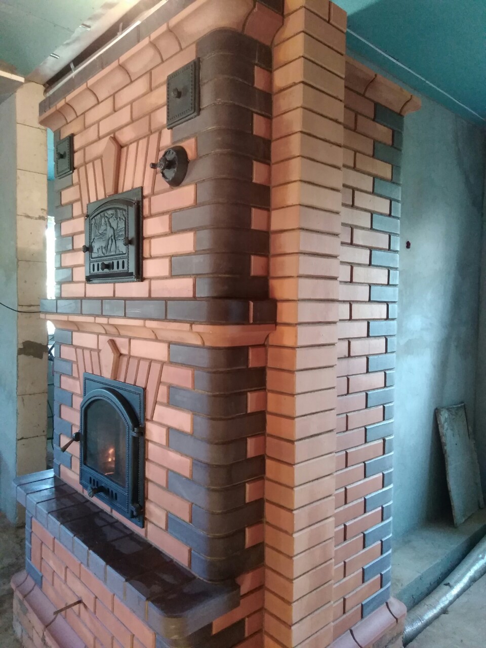

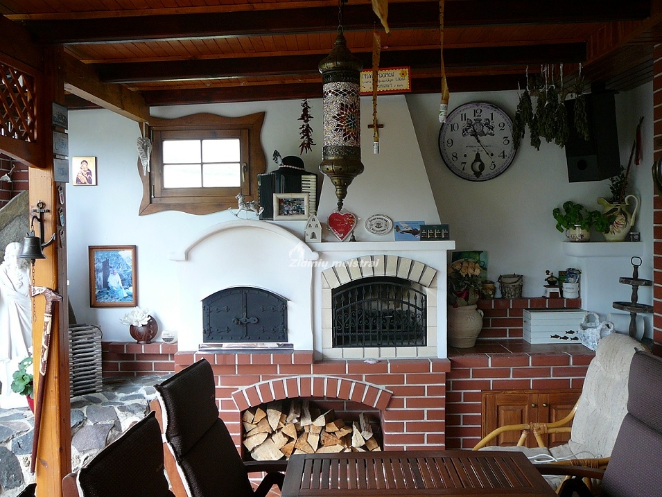

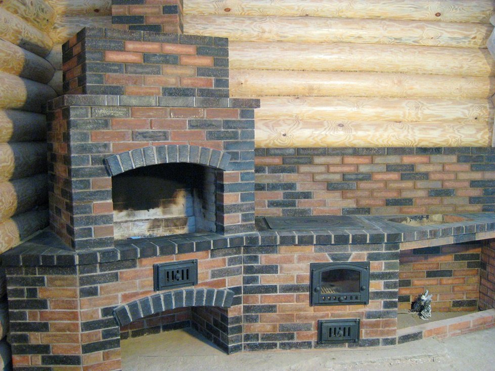

Smile У вас с Минска есть печники кто декорировал витеский кирпич фото ниже незнаю что с ними в данный момент .Так как краска термо имеет свойство слазить кирпич надо грунтовать хорошо и сушить конструкцию и защищать от отмосферных осадков . Есть опыт по краскам Силтек и Церта в этой теме обсуждалосьhttps://forum.stovemaster.ru/viewtopic.php?t=1408 Есть варианты поиграть с декоративной штукатуркой или приклеить на кирпичное основание клинкер плитку так будет по веселей.

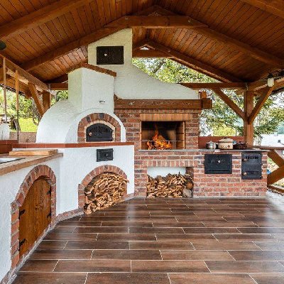

СообщениеДобавлено: Сб 24 Август 2019, 08:48 Ответить с цитатойВернуться к началу

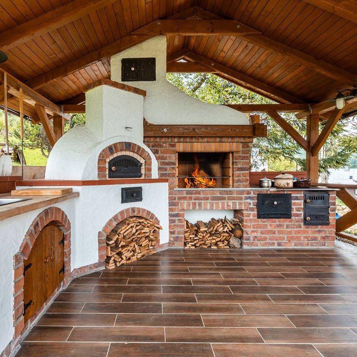

Confused У вас рядом Польша под боком там есть кухонные комплексы в стиле ПРОВАНС -КАНТРИ штукатурке с ручником тут по мне больше по визуалу можно сделать если привлечь мастера или своими руками сделать.
 Размер файла:  125 КБ
 Просмотров:  704 раз(а)
 Размер файла:  520.41 КБ
 Просмотров:  672 раз(а)

Да изначально этот вариант и планировал , но сказали в условиях перепада температур и наших погод - очень не долговечный будет клинкер облицовочный , плюс потянет денег как купить сразу LODE темный кирпич.

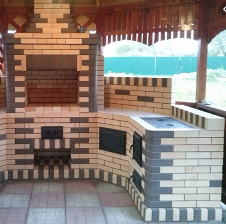

Нашел вариант покраски витебского кирпича (фото приложил )

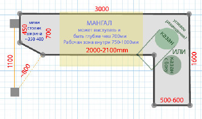

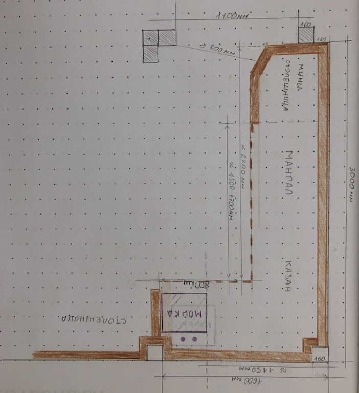

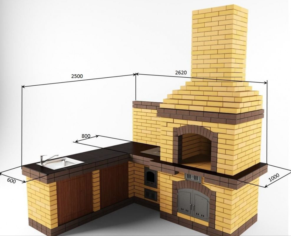

Но пока вопрос и дилемма как размесить с привязкой к моим размерам ? сегодня уже еще более детально сделал план с размерами и пожеланиями :
 Размер файла:  192.83 КБ
 Просмотров:  654 раз(а)

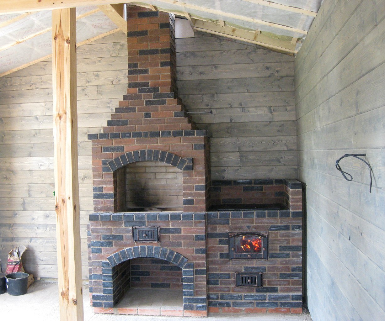

Пока приглянулся вариант углового казана и по центру мангал (примерно как на фото - те казан именно в разрезе 45 градусов, где на фото вроде бы каптильня)

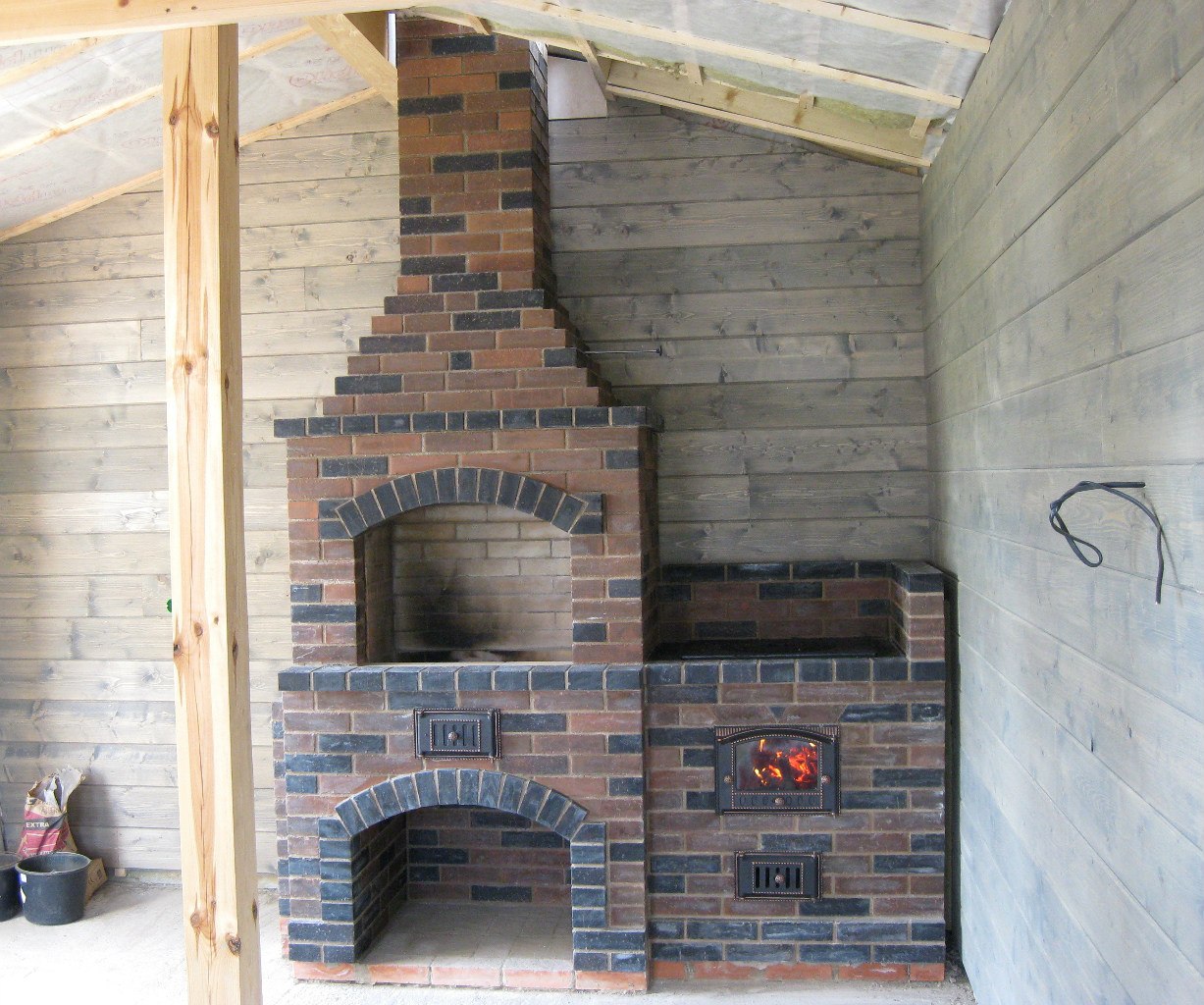

Вот такой сейчас делаю.

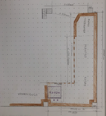

СообщениеДобавлено: Вт 14 Апрель 2020, 07:49 Ответить с цитатойВернуться к началу
подскажите получилось ли реализовать данную печь? есть ли фото?
в этом году планирую приступить к своей... пока такие наброски
план и размеры
 Размер файла:  512.41 КБ
 Просмотров:  445 раз(а)
