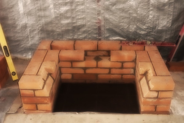

Начинаем строительство кирпичного камина. Кирпич Витебск. Топка шамотный кирпич ША8. Будем отделывать искусственным камнем "Идеальный камень". Зуба не будет-точно!!!!!!. Печники сказали 10-14 дней. Показали камин 10-ти летний, как новый. Топят вечерами с марта по ноябрь. Я планирую топить с ноября по май. Вот такие чудеса.
[/img]
Сегодня приехал. О как.

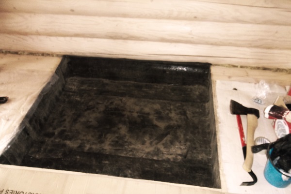

Фундамент

А фото без этой пленки есть?)))

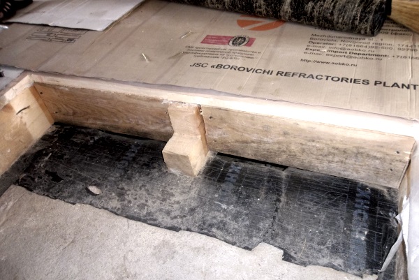

Это рубероид. В нишу забутили блоки из бетона. Потом камин и плитка под дрова. Лага пола лежала на фундаменте, её печники спилили и зафиксировали к параллельным. С подвала забрались и пропенили. Фундамент бетон на 1,2м в глубину.

Я про ту что на стене

Это чтоб не попачкать. Срубик-то шлифован да и покрашен. Сия инициатива мастера печников.

Насчёт лаги неясность осталась, можно конечно подвесить на балке на стремянках

МЧСник живёт рядом (Генерал со сгоревшей баней). А лагу отпилили и закрепили к соседним. Печники сказали- что на фундамент нельзя нагружать ни чего кроме камина.
