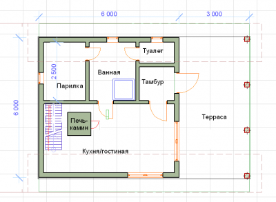

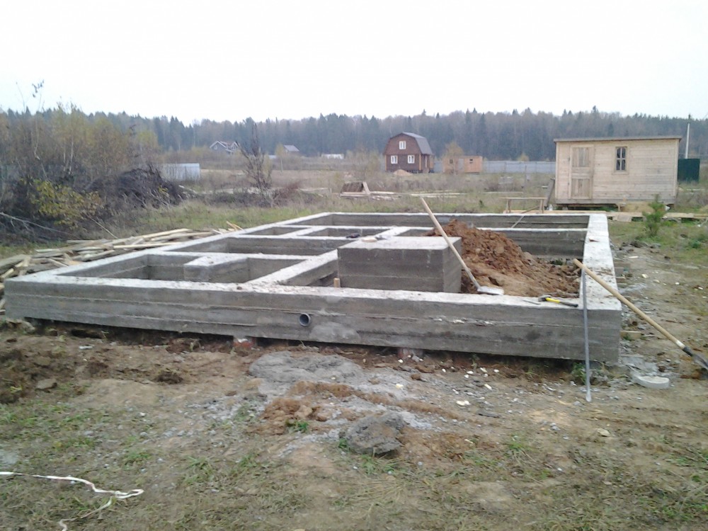

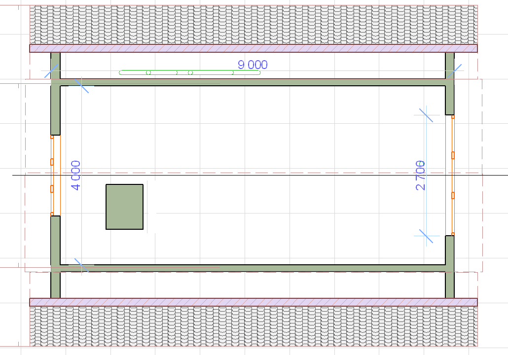

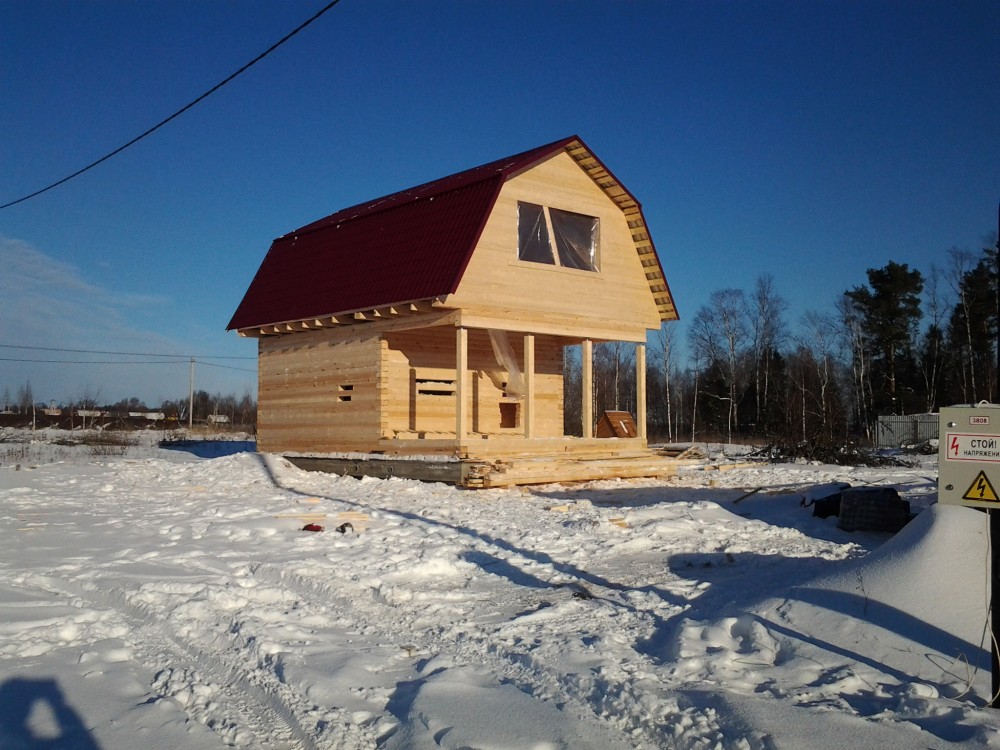

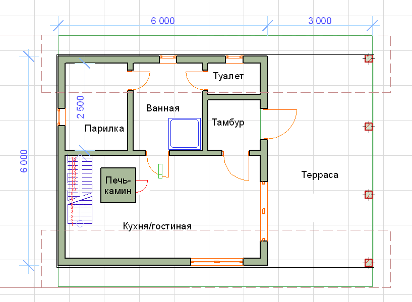

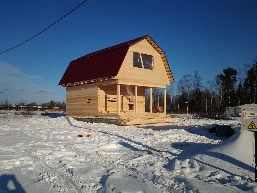

Добрый день.
Есть гостевой домик-баня из бруса и фундамент под печь 115*115.
Нужно сложить двухэтажную отопительную печь-камин с общей топкой на первом этаже. В идеале чтоб можно было топить оба этажа одновременно, если это невозможно, то по очереди. Желаемые размеры: первый этаж 4*4 кирпича, второй 3*4 кирпича, размеры обсуждаются. Желательно, чтоб была возможность топить любой из этажей по отдельности.
Параметры дома: первый этаж профилированный брус 200 мм, высота 3 м, второй этаж каркасный, будет 150-200 мм утеплителя, высота 2.55 м. Схема и фото приложены.
Кирпич планирую использовать витебский.
Необходимо соблюдение противопожарных норм (распушки при прохождении перекрытий и пр.). Декор обсуждается.
Все перекрытия пока не заполнялись, только лаги.
Трубу нужно сделать тоже из кирпича, пройти через металлочерепицу и поднять на высоту минимум 500 мм от уровня конька.
Московская обл, Солнечногорский р-н, 40 км от МКАД по Ленинградскому шоссе, коттеджный поселок. Есть бытовка, электричество, спальные места, холодильник, колодец с технической водой.
Второй этаж.

Первый этаж.
 Размер файла:  33.34 КБ

Фото фундамента под печь до постройки дома.
 Размер файла:  181.56 КБ

Внешний вид дома.
 Размер файла:  188.81 КБ
 Просмотров:  550 раз(а)

Прекрасный проект. А нужна ли, вообще, печка наверху? Думаю, что 3-4 кВт вполне хватит на 2 этажа. Если не перекрывать лестницу наверх, то вообще всё тепло будет на 2-ом этаже.
Я бы на первом этаже делал (в углу: лестница- стенка парной) угловую теплоёмкую печь с дверцей , смотрящей по диагонали комнаты и всё. В Ваших размерах - экономия места и организация пространства - важна!
В крайнем случае, на втором этаже : щиток + металлическая печка-камин.
Но хозяину, конечно, видней.
Я бы сделал то, о чём написал. Если до 10 июля никого не найдёте - звоните 910 476 30 77, договоримся))).
Успехов!
Печки - дело разговорное!)))

На втором этаже своя топка нужна. Площадь тепловоспринимающих поверхностей должна быть на один этаж расчитана.
Иначе тяги не будет вы же понимаете холодные дымовые газы запрут трубу.
