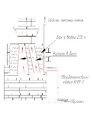

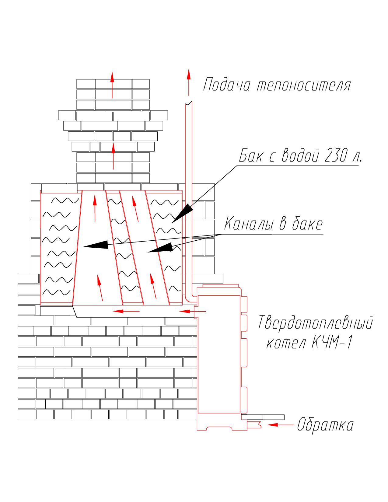

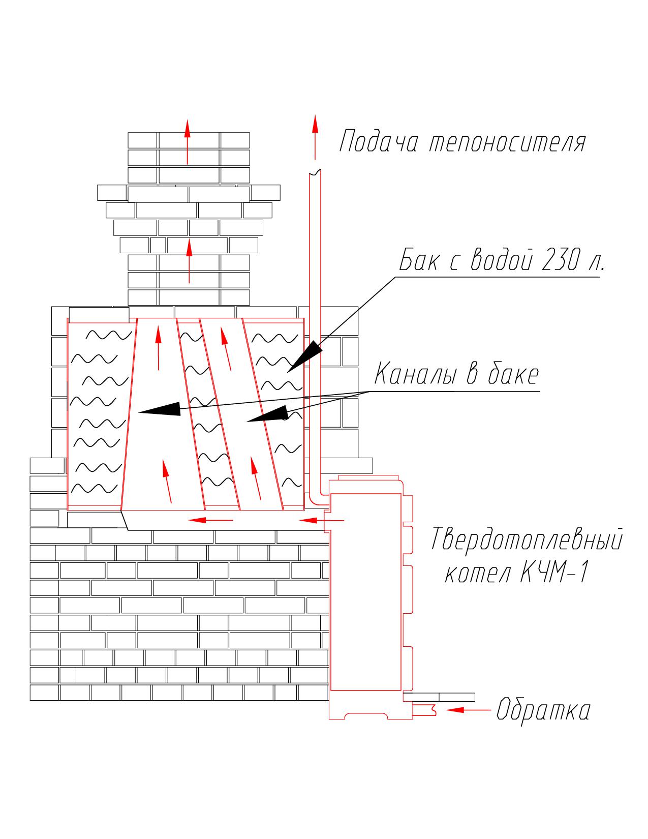

 Прошу оценить работоспособность данной схемы отопления. Следующая тема
eev
Зарегистрирован: Вт 6 Июнь 2017, 11:55
Регион: Республика Беларусь
СообщениеДобавлено: Вт 20 Июнь 2017, 12:28 Ответить с цитатойВернуться к началу
Собираюсь обложить кирпичам твердотопливный котел, установив над ним бак с водой (230л.). Бак будет обогреваться за счет дымовых газов, проходящих через каналы в баке. Бак из нержавейки 4 мм, до этого использовался в похожей схеме только в составе русской печи. Сам котел завязан в систему отопления с естественной рециркуляцией. Хотелось бы знать мнение опытных специалистов по поводу работоспособности данной схемы. Заранее спасибо.
