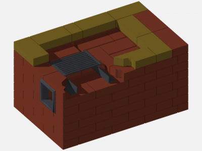

1. Узел установки колосника между зольным отделением и топкой. Колосниковая решетка была установлена на уголки, которые, в свою очередь, опираются на кирпичи нижнего ряда. Кирпичи по бокам уголков имеют проточки под нижние полки уголков, так что при расширении металла уголок свободно двигается под боковыми кирпичами топки. Схему прилагаю. Насколько допустима такая конструкция, нужно ли переделывать?
2. Основание топки было выложено в перемешку керамическими и шамотными кирпичами, стенки топки - шамотными. Как я понимаю, обычный и шамотный кирпич по-разному расширяются при нагреве, так что основание должно быть сделано из какого-то одного вида кирпича. Кстати, насколько велика эта разница? Насколько сильно нагревается основание топки? Можно ли сделать основание из обычного керамического кирпича?

1 непонятно, для чего уголки в этом узле, а так правильно, металл не должен быть намертво замурован в кладку, как и сам колосник должен иметь свободу на расширение.
2 под топки д.б. огнеупорным - дольше проживёт
Так было сделано печником, который сложил печь 20 лет назад. Я полагаю, что это было связано с формой колосников - у них выгнутый по дуге низ и поэтому сложно было сделать опоры по бокам при отсутствии современного инструмента. В книгах по печному делу советского периода этот узел тоже изображается с парой уголков, опирающихся на боковые стенки. Я оставил зазоры 5 мм вокруг колосника и по 3 мм около уголков.

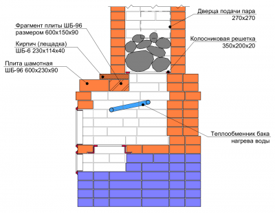

Сейчас делаю топливник, который собираюсь перекрыть шамотной плитой ШБ-96. Предвижу проблему с размещением над топливником колосника, на который будут уложены камни, нагреваемые печными газами. Высота плиты - 90 мм и видимо придется уложить на неё лещадку 40 мм, чтобы вывести плоскость основания под колосник на уровень кирпичной кладки (90 + 5 + 40 = 65 + 5 + 65).
Во вложении - разрез печи, который я вычертил в ArchiCAD. В топке проходит своего рода "теплообменник" от бака нагрева воды, расположенного рядом с печью.
Появились следующие вопросы:
3. Правильно ли использовать для перекрытия топки плиту ШБ-96 и лещадку сверху неё для приведения к уровню кирпичей? Как обычно делается подобный узел?
4. Колосник, удерживающий камни, будет опираться на уступы (площадки) шириной 30 мм. Достаточно ли этого? Раньше колосник лежал на двух уголках, опирающихся на боковые стенки. Из-за веса камней и нагрева уголки сильно прогнулись.
5. Правильно ли выбрано место установки теплообменника? Может быть его нужно подвинуть выше, правее?
6. Есть ещё какие-нибудь замечания / советы по конструкции печи?

Ширина топки какая? На шамотную плиту "вешать" стену оболочки - плохо, но, опять, же: ширина топки какая? Теплообменник - в каменку

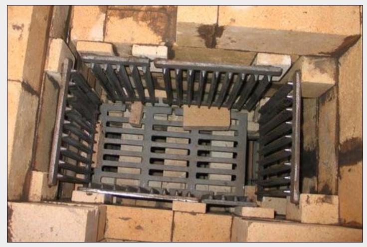

Колосники по всем стенкам каменки стоя, ровной поверхностью к оболочке

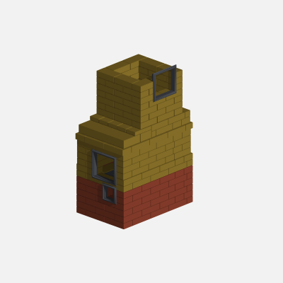

Ширина топки изнутри - 390 мм, глубина - 585 мм, высота - 425 мм. Прикладываю внешний вид печи.

Проложите мет уголок 63х63 по лицевой стороне кладки на лещадку под первый ряд кирпичей стены каменки.На раствор , коэфф расширения железа и шамота практически одинаков. Вообще Ваша кладка будет сильно нагреваться, теплопроводность у шамота тоже очень высокая, соблюдайте все противопожарные отступки и защиту сгораемых поверхностей от лучистой энергии.
Вы имеете в виду так, как на картинке?

Отвалится этот раствор - печь банная, режим перегрузок. Изолируйте стену пеностеклом, или хотя бы минеритом По каменке - да, как на фото
