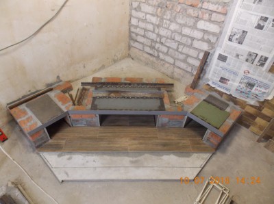

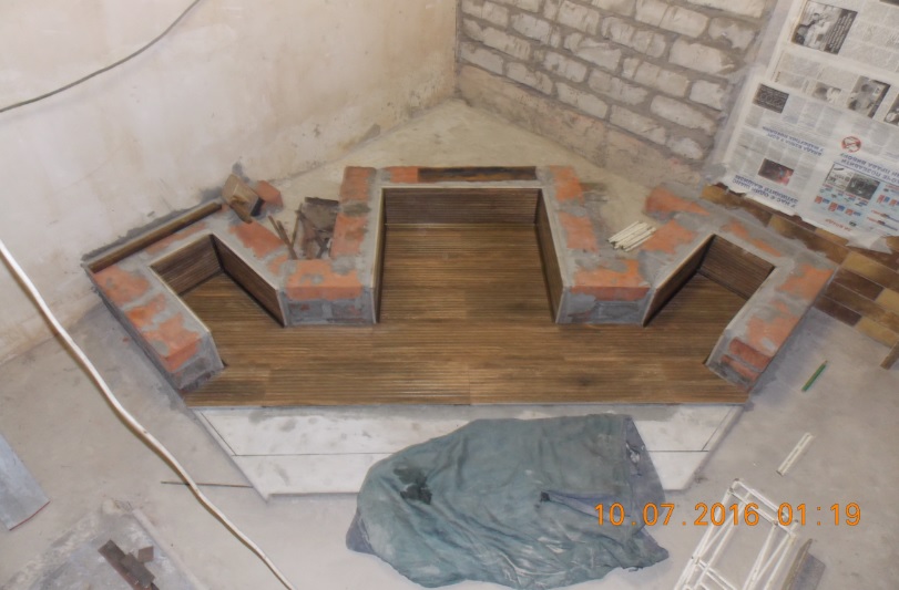

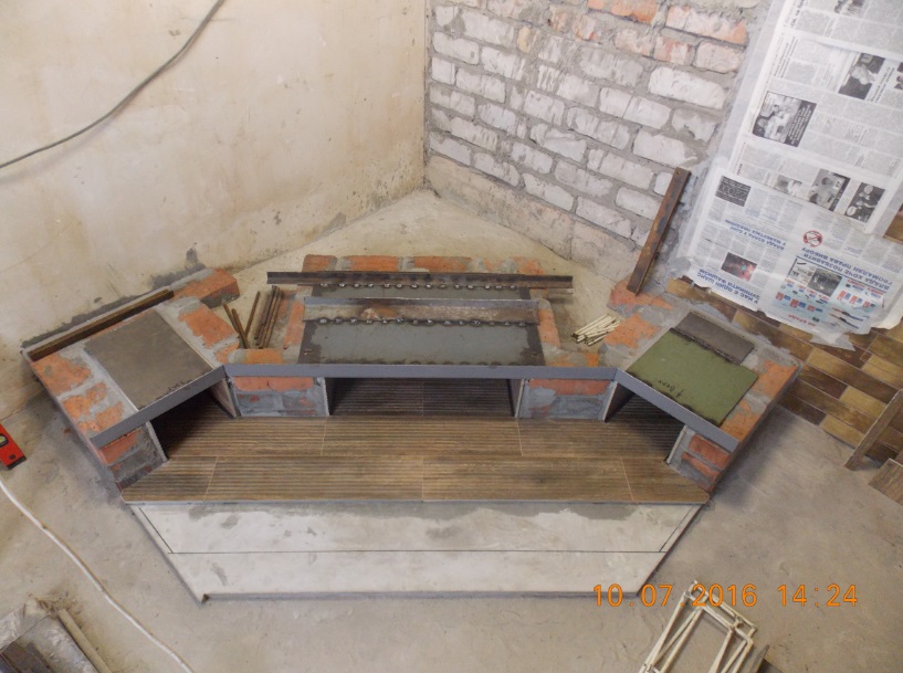

Решил сделать на даче камин. Строю первый раз. Сам по профессии строитель в 3 поколении, заканчиваю кандидатскую писать, но печными работами никогда не занимался, принципиально хочу построить сам, даже без подсобников, от фундамента и до дымохода. Суть истории такова:
Комната 5,9*3,8 м = 23 м2. Посчитал размер портала по формулам, вышло 58 см * 87 см. Выложил в живую примерно первые 5 рядов, камин получился громадным, еще и лавки захотелось слева и справа, вообще не вписался в комнату (это мое субъективное мнение).

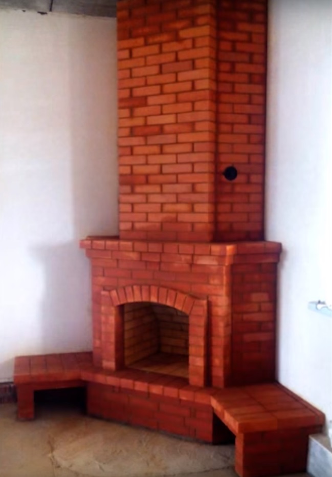

Долго искал нужный вариант в инете, нашел видео, показан как камин, так и немного процесс строительства, прикинул на даче, вроде хорошо смотрится, решил себе такой построить.
Предполагаемый аналог изначально.

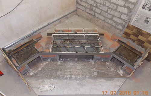

Планировал сделать монолитное перекрытие дровниц.

Вот на этом моменте пока и остановился. Возникли следующие вопросы:
1. Нужно ли делать колосниковую решетку?
2. Прочел, что нужно делать канал подачи наружного воздуха, если да, то как его сделать (как он выглядит) и где его подвести?Думал сделать колосник, а под ним запустить в перекрытие прямоугольный короб и подать наружный воздух?Камин возле наружной стены.
3. Насколько правильно построен аналог?Просьба опытных печников оценить и подсказать, может я выбрал не самый лучший пример, и кто-то подскажет более лучший вариант?Буду благодарен.
4. Можно ли вообще делать монолитное перекрытие по дровницам, на нем планировался ряд кирпича ША-5 и это и было бы началом топки?Не поотскакивает ли этот ряд кирпича от перекрытия?
5. Хочу сделать трапециевидную топку, а не прямоугольную как у аналога, как правильно рассчитать размеры?Формулы нашел, таблицы тоже, результаты расходятся, куча статей, и разных мнений, нужно мнение профи. И вообще, планировал сделать проект в АutoCAD 3D, печных программ к сожалению не знаю, есть ли смысл?Может кто-то скинет фото своих работ на этапе строительства.
Заранее извиняюсь, если что не так, перечитал почти все подобные темы, но все так индивидуально. Готов к любой объективной критике.

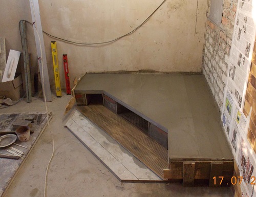

СообщениеДобавлено: Чт 21 Июль 2016, 15:12 Ответить с цитатойВернуться к началу

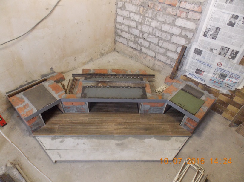

Залил монолитное перекрытие над дровницами. Оно и будет основанием под камин. Поверх монолита будет 2 ряда огнеупорного кирпича ША-5, это и будет подом камина. Можно ли так делать?Как будет огнеупорный кирпич лежать на бетоне?Не поотскакивает?

СообщениеДобавлено: Вс 24 Июль 2016, 17:08 Ответить с цитатойВернуться к началу
я бы не рекомендовал шамот класть на бетон. Хотя бы ряд красного кирпича под шамот.
Иван Шуляк
Зарегистрирован: Пн 11 Июль 2016, 19:50
Сообщения: 20
Регион: Киев
СообщениеДобавлено: Вс 24 Июль 2016, 18:12 Ответить с цитатойВернуться к началу
Владимир, а почему, если не секрет?
Тогда могу положить ряд красного кирпича, и на него уже ряд шамота. Эти два ряда уже кладутся на мертель?
СообщениеДобавлено: Вс 24 Июль 2016, 18:27 Ответить с цитатойВернуться к началу
так шамот проводит тепло почти как металл. И запасает тепло тоже неплохо.
Бетону горячо будет.
А красный прогревается не так сильно. В итоге шамот сопротивляется огню, красный защищает бетон.
Красный на глину с песком, шамот на мертель...
Между ними можно картон базальтовый проложить.
Трудно рассказать все и сразу как сделать правильно. Surprised

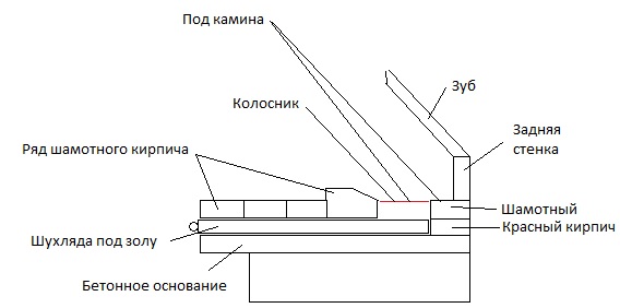

Владимир, есть еще такой нюанс: я как раз в этом месте еще планировал решетку колосниковую, и шухляду под золу, получается под началом топки будет пустота, где должен быть красный, там будет шухляда, над ней только ряд шамота.
А под колосником вообще должен быть типа зольник, в этом месте шухляда стоит типа на бетоне, а зола падает в шухляду. Как тогда?Извините за описание, трудно обьяснить. Думал, может эту шухляду для золы сделать с толстого металла, 6-8 мм, чтобы хоть немного защищала бетон?Вот попробовал прочертить разрез, чтобы понятно было.

СообщениеДобавлено: Вс 24 Июль 2016, 19:28 Ответить с цитатойВернуться к началу
в нормальном камине колосник не нужен. На поду сгорают угли лучше.
Вы бы сначала окончательно поняли что и как вы хотите делать.
Есть правила построения камина - их стоит соблюдать...
А так же есть правила кладки...
А зачем вам холодные лавки? Непонятно... Стенки камина тоже не греются обычно. Отопить дом камином еще то занятие...

СообщениеДобавлено: Пн 25 Июль 2016, 10:08 Ответить с цитатойВернуться к началу
не могу сказать.
На вашем рисунке есть порожек по низу - его быть не должно. Воздух должен поступать в камин свободно. Без закручиваний.

СообщениеДобавлено: Пн 25 Июль 2016, 14:57 Ответить с цитатойВернуться к началу
А что говорят Ваши таблицы?
Спасибо, большое, за совет, придется убрать порожек.
