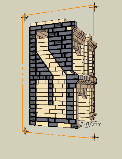

Уважаемые, требуется консультация по порядовке и чертежам хлебопечи из кирпича. Строю комплекс, уличный, видел, у Стрибука, например -хлебопечь. Как устроены дымовые каналы? Я так понимаю - есть печи с нижней топкой и с двумя топками. Хотелось бы подробнее узнать и увидеть порядовку всех вариантов, я имею ввиду и с верхней и нижней топкой.
Спасибо.

СообщениеДобавлено: Вт 14 Июнь 2016, 20:33 Ответить с цитатойВернуться к началу
Ничем не отличается от печного варианта. Нужен опускной и подьемный. Так же и в казане.
Это картинка 9го года )) Но ничего не изменилось с тех пор. Хотя возможны варианты и модификации.
Я не футерую ХК шамотом в барбекю. Нагревается быстрее.
Можем пообщаться по твоим хотелкам Smile
