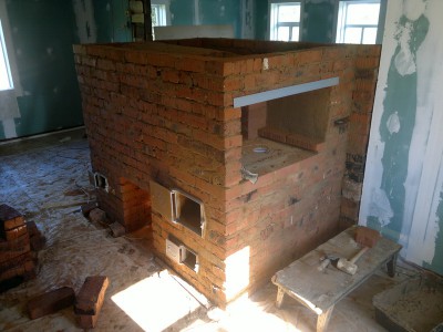

Здравствуйте уважаемые печники, вот создал свой первый проектик русской печи с подтопком по фотографиям печек, которые делает мой сосед в деревне(уже 3 штуки таких собраны), но с небольшими изменениями, хочу его попросить так же у себя собрать, но вдруг что не так, подскажите, прокомментируйте пожалуйста. Не обращайте внимания на отсутствие свода, для меня это еще сложновато, но в реале он конечно будет. Сосед по профессии каменщик, но пробует себя и в печном деле по соседству. Печь в проекте 6,5 на 5 кирпичей, он делал 6 на 4,5 кирпича, решил, что больше не хуже. Ну и вопросики пока такие: Нужны ли два ряда кирпичей под нишей для дров? Какая подходящая высота и ширина ниши(расширить думаю можно за счет толщины стенок к топливнику или первому каналу)? Не высоко ли хайло из топливника подтопка? Не низко ли первый канал? Вообще будут ли работать горизонтальные каналы? Хватит ли их сечения? Не маловат ли дымосборник над устьем русской? Не рано ли его сузил? Ну и этом духе)))

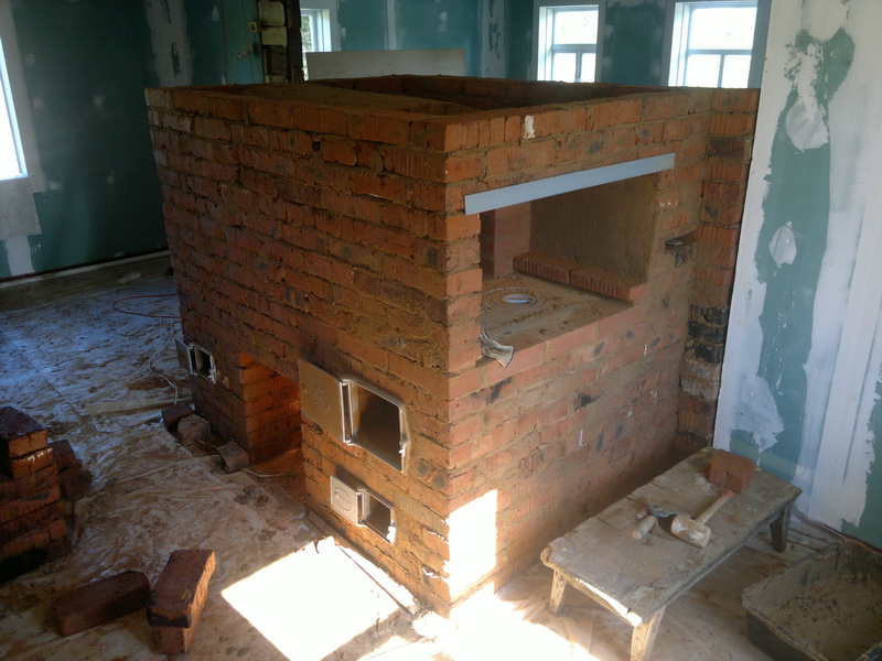

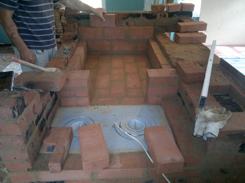

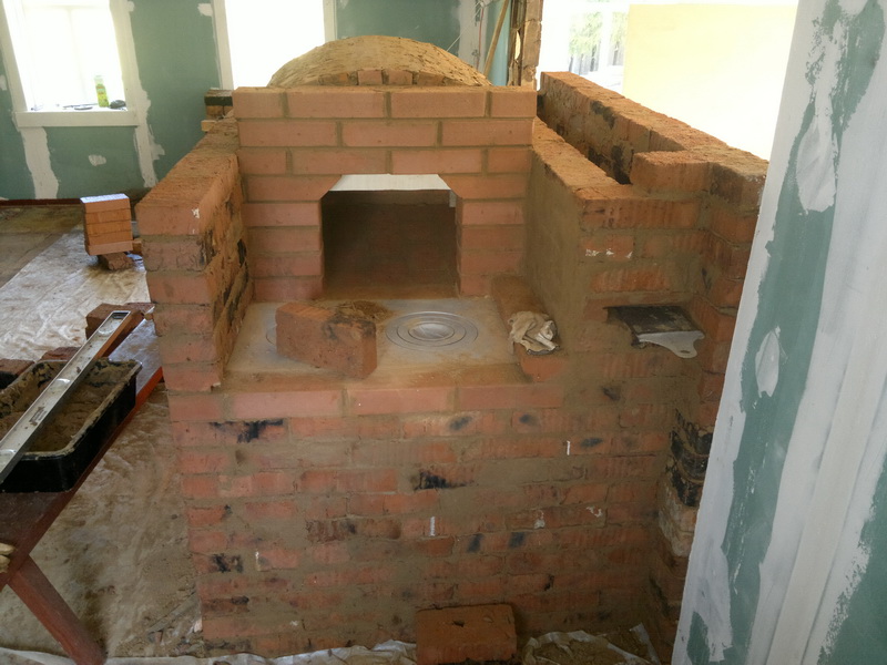

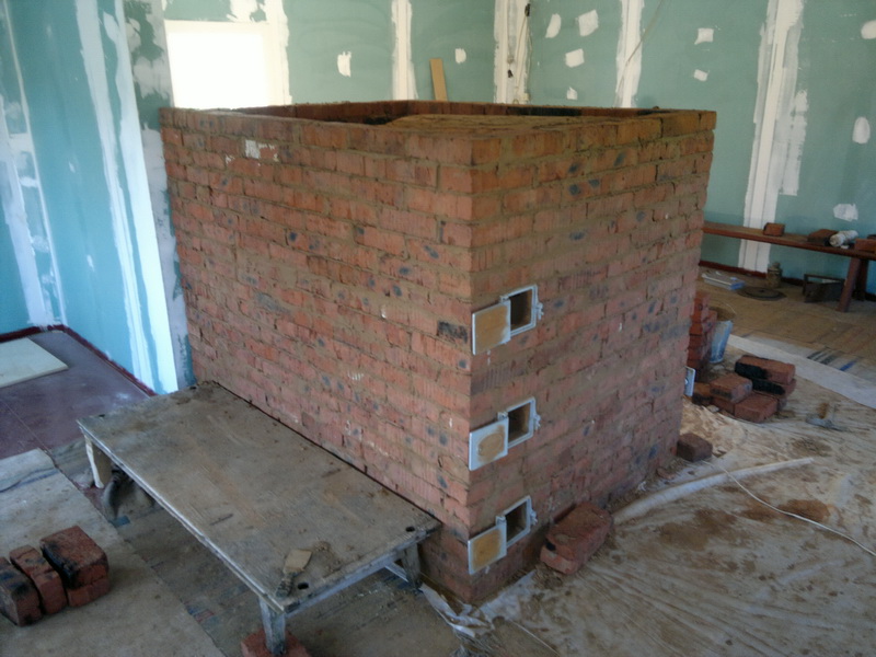

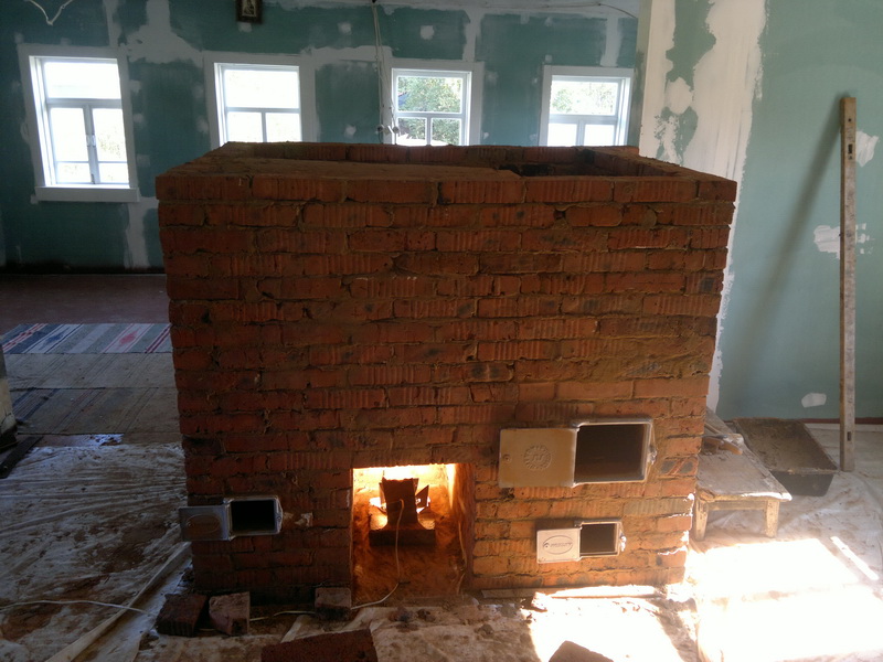

Вообщем печечка получилась с небольшими изменениями, проект подогнал под нее и получилось вот так: есть правда косячки в перекладах швов...

СообщениеДобавлено: Вт 30 Август 2016, 21:22 Ответить с цитатойВернуться к началу
фото

СообщениеДобавлено: Вт 30 Август 2016, 21:32 Ответить с цитатойВернуться к началу
еще

СообщениеДобавлено: Вт 30 Август 2016, 21:33 Ответить с цитатойВернуться к началу
еще

СообщениеДобавлено: Вт 30 Август 2016, 21:35 Ответить с цитатойВернуться к началу
вот

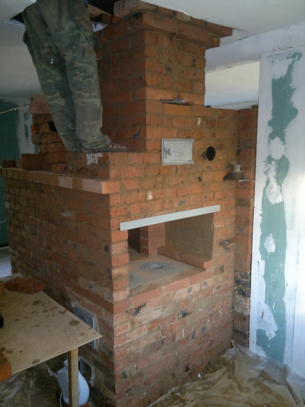

СообщениеДобавлено: Вт 30 Август 2016, 21:54 Ответить с цитатойВернуться к началу

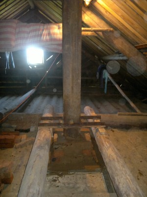

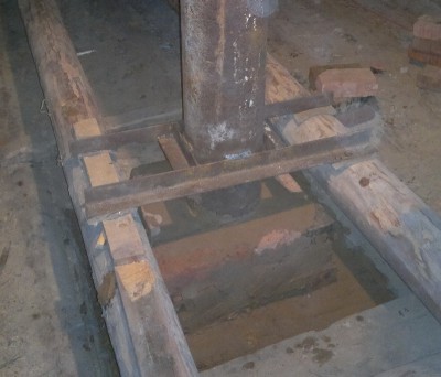

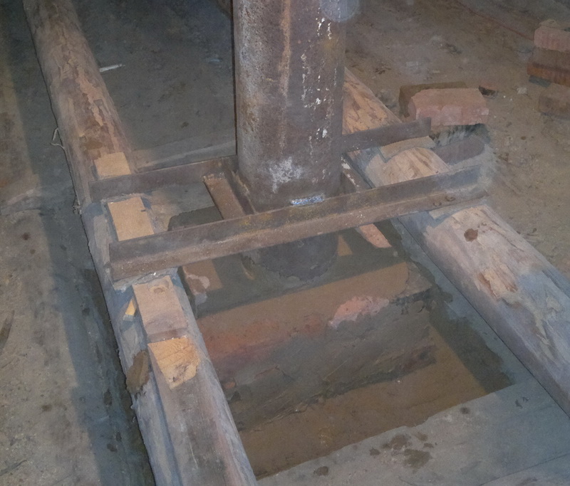

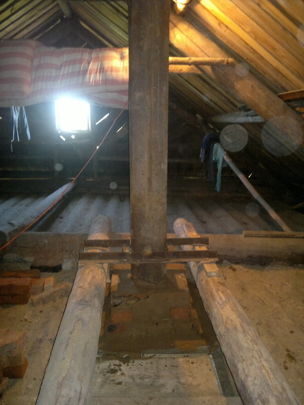

Осталось поставить трубу, просушить, заштукатурить и побелить, работы еще много... Трубу собираюсь ставить на 200 чернягу толстостенную, тяжелая, но хочу опереть ее на переводы приваренными уголками, чтобы на печь не давила, как думаете прокатит?

СообщениеДобавлено: Сб 3 Сентябрь 2016, 21:12 Ответить с цитатойВернуться к началу
Труба поставлена приваренными к ней уголками на переводы

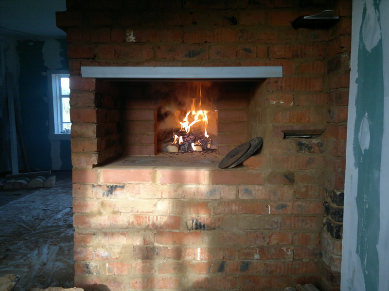

протопил печь и подтопок

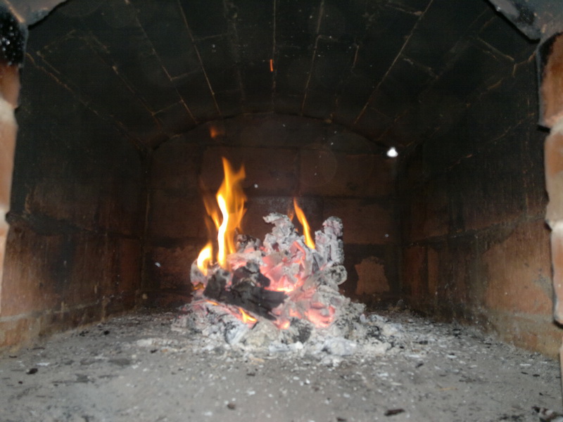

СообщениеДобавлено: Сб 3 Сентябрь 2016, 21:14 Ответить с цитатойВернуться к началу
горнило изнутри

На вскидку, из серьезных косяков. Стенку в полкирпича без перевязки и без мет связей развалит сводом. для классической русской свод высок и печь будет проблемно, железягу надо утеплять иначе после горизонталок ульется конденсатом, да еще такой диаметр .

Труба вообще шедевр, блин если дом сыграет прикинте какая дыра у Вас будет прям в балки. Труба-2.
Не понял о какой стенке речь? Боковые стенки свода в пол кирпича + кирпич на ребро(внутри свода). Свод ниже некуда, и так около 500мм. Можно ли утеплять трубу Урсой(стекловата как я понимаю, на мешке написано термостойкая)?
А что с трубой не так? Думал для русской печи диаметр в 200мм "самый девке огурец". Куда сыграет дом? Труба на переводах, переводы на стене и матице... можно конечно прикрутить уголки к переводам саморезами покрупнее.

вот

СообщениеДобавлено: Вс 4 Сентябрь 2016, 00:59 Ответить с цитатойВернуться к началу
4 уголка сварены между собой и приварены к трубе, труба сгниет раньше, чем этот узел думаю.

Мангилев Сергей
Сообщения: 978
Регион: Советск
СообщениеДобавлено: Вс 4 Сентябрь 2016, 06:58 Ответить с цитатойВернуться к началу
Конечно, она даже и не сгорит если что.

Под на растворе?
СообщениеДобавлено: Вс 4 Сентябрь 2016, 08:16 Ответить с цитатойВернуться к началу
Не дымит? Вроде проём высоковат относительно устья. Вьюшка тоже как-бы низко, дымосборник короткий имхо.
Toha35
Зарегистрирован: Чт 28 Июль 2016, 23:13
Сообщения: 37
СообщениеДобавлено: Вс 4 Сентябрь 2016, 21:24 Ответить с цитатойВернуться к началу
Валер писал(а):
Под на растворе?
Под на песке, только кирпичи между собой на растворе. Поддымливает чуть(завихряет), когда только растопишь и каналы подтопка задвижкой не перекрыты, а так нормально, успевает улетать. Тоже все думали, не маловат ли дымосборник, может добавить рядок, но посмотрел на фото из инета и в большинстве случаев он такой же... Эх, все бы эти нюансы узнать до начала кладки было бы лучше.
